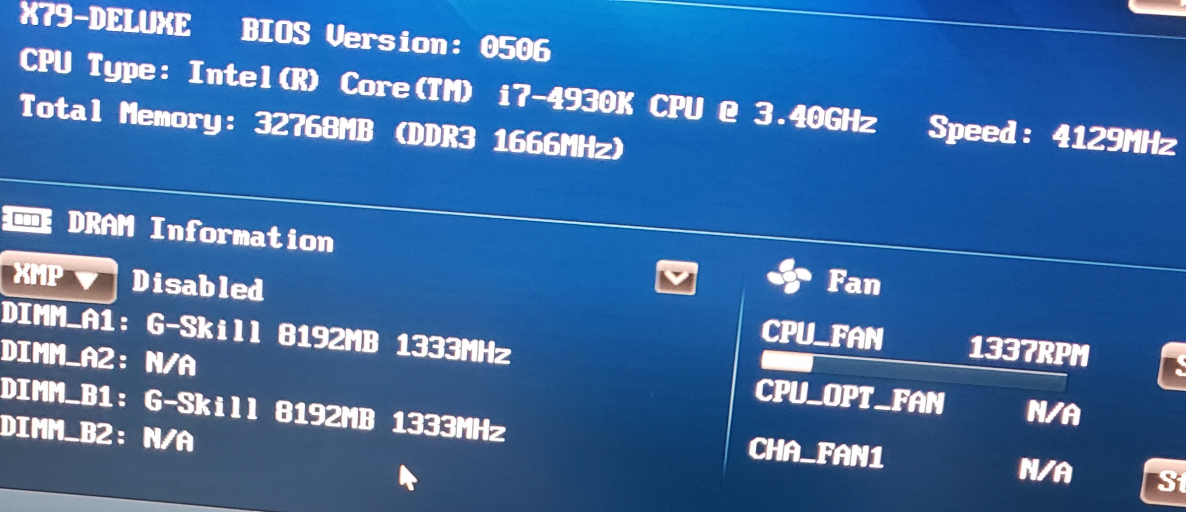

mumum
блин да уже память рядом лежит, не посмотрю. я не замечал долго, терь снял скрин и обратил внимание )
просто хочу понять она 32 или с ней чтото не то?
afhpwnd
- Звідки: Кривий Ріг
Предположу, что на первом модуле надпись 16GB/1, а на втором 16GB/2 или что-то в этом роде.
Фото планок памяти в студию ))
