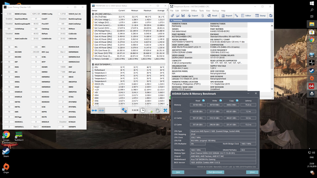

подскажите при моём разгоне 3533 Мгц нужно вольтаж поднимать? Сейчас стоит 1,35
anta777
Если проходит testmem5 с моим тяжелым конфигом без ошибок, то нет.

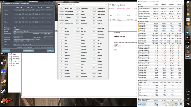

Подскажите пожалуйста, никак не могу tRC к формуле tRC=tRP+tRAS. При снижении tRC комп грузится только в сэйв моде. Мать ASUS TUF B450M-Pro Gaming, проц Ryzen 1600, оп Samsung 4 GB DDR4 2400 MHz (M378A5244BB0-CRC. Напряжение на память 1.39, soc 1.075
Может нужно с остальными таймингами поколдовать ?

Для райзенов tRC>tRAS+tRP, у вас еще оно очень неплохое, бывает и по 80.
По таймингам
tWR=tCL=14
tRTP=tWTRL=1/2*tWR=7
tRCDWR=tRP=15
tRAS=33 или 35
Еще один нюанс:
если удается снизить RDWR, даже поднимая WRRD, то нужно так и делать, при снижении RDWR значительно поднимается показатель Copy в Aida64.
В жизни намного чаще происходит запись после чтения (RDWR), чем чтение после записи (WRRD).

немного удалось поднять скорость копирования, но побороть значение RDWR ниже пяти не получилось, даже с условие поднятия WRRD до 10. Остальное поменял, как и указали. В целом очень доволен разгоном дешёвых плашек от Самсунг. Изначально даже не рассчитывал на такие показатели и тайминги.

RDWR+WRRD= constanta (минимальное число)
Если понижать RDWR на 1, то нужно сразу же повышать WRRD на 1.
Отправлено спустя 1 минуту 3 секунды:
Для уменьшения латентности нужно поднимать частоту памяти, а не менять процессор.
Отправлено спустя 3 минуты 4 секунды:
tRTP=7, у вас почему-то 8.
И я бы tRAS увеличил на 2.
Оптимально значение для tRAS=tCL+tRCD+4, я так считаю.
Еще можно попробовать +6.
Вы ничего не теряете, так как tRC остается прежним.

Пересчитать свои первичные и вторичные тайминги на новую частоту в тактах с округлением вверх.Leo777:anta777
подскажите пожалуйста, хочу попробовать взять частоту 3800 Мгц, какие тайминги нужно изменить?
CL RCD RP RAS RC WR WTRL WTRS RTP
Leo777
- Звідки: Кривой Рог
А как это сделать? И нужно ли менять вольтаж?anta777:Пересчитать свои первичные и вторичные тайминги на новую частоту в тактах с округлением вверх.
anta777
(Новая частота памяти/старая частота памяти)* старые такты= новые такты.
Желательно поднять на столько процентов, на сколько растет частота. Ориентировочно.

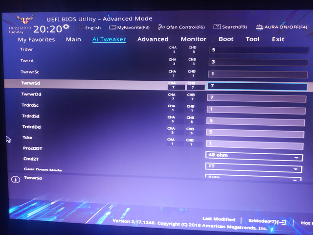

Я пробовал уменьшать путем повышения wrrd на один, но система не хотела с этими параметрами грузится. Поэтому и решил попробовать увеличить шаг
Пока что, побороть это не смог
В биосе у меня стоит trp=7, не знаю, почему материнка не хочет его применять. Tras=35 решил выставить тогда вот так.

Если есть в биосе RDPRE, то его нужно ставить равным RTP.В биосе у меня стоит trp=7, не знаю, почему материнка не хочет его применять. Tras=35 решил выставить тогда вот так.
Вроде бы, на одинаковых частотах райзен+ и райзен 2 имеют лучшие показатели латентности?
Оптимизации в биосе должны быть отключены. У msi - turn around и типа такого.

Такого параметра, к сожалению, нет в биосе. Оптимизации отключены.
anta777
Может по другому называется? И в другой раздел вынесен?
Отправлено спустя 2 минуты 26 секунд:
Скиньте скриншоты биоса, можете на хостинг, я посмотрю.

Значит включены какие-то оптимизации от асуса.
mrbeyli
- Звідки: Чернігів
Все что видел, выключил, не знаю, куда ещё смотреть, если честно
