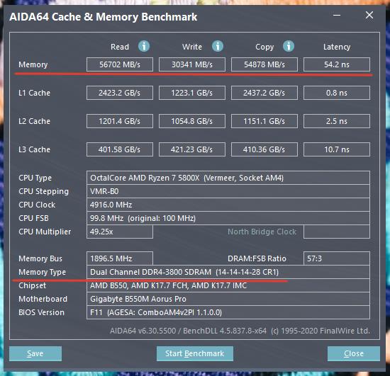

Отсидев годик на Trident Z Neo Hynix DJR, в конце года встала потребность в 32 гб.
Плата имеет топологию Daisy Chain и мне нужны 2 планки по 16. Про топологию я узнал уже позже, когда купил ADATA и 4 по 8 на 4133. Я даже не смог запустить систему на борту с 4 планками одновременно. Кароче, Адату я вернул.
Месяц ходил душил жабу и в итоге я купил за 280$ (если рубли рф переводить на доллары) комплект G.Skill Trident Z Royal [F4-3200C14D-32GTRS] 32 ГБ
Дорого за 3200? Конечно...
Только по факту этот комплект завелся на 3800/3733 с таймингами 14-14-14-28 1.47v и Soc 1.06
На 3733 все тесты проходит идеально. На 3800 есть 9 ошибок в tm5.
Возможно, тут проблема не в памяти, а именно в плате и косом кривом биосе под Zen 3 с непоследней Агесой... надо подождать.
Но 3733 с таймингами 14-14-14-28 это полностью рабочий профиль...
Если вы ищите хорошую лучшую память под Zen 3 в наборе 2 по 16, то похоже что вот она... Dual rank 3733+ cl14

alexdeko
Поздравляю с покупкой и хорошим разгоном.
Только тест тм5 конфигом по умолчанию - ниочем. Что время теста что порядок подтестов слабо нагружает память.
Я б советовал взять конфиг 1usmus_v3 и тестить на нем финальные настройки хотя б 7 проходов (для 32гб - чуть меньше часа).
А еcть еще коварные тайминги которые если перетянуть выдают ошибки лишь после 1.5-2ч теста. Например tWR.
В таком случае надо ставить 20 циклов тм5 @1usmus_v3 для 32гб оперативки.
ПС: на 1.47в я бы еще задумался над обдувом памяти. Ей явно будет жарко в играх / тестах
ПС2: попробуйте на cl16 все настроить. Вольтаж можно будет сильно скинуть (и обойтись без обдува), а по производительности потеряете мизер

На 3800 я попробовал cl14, cl16 и cl18. Везде валятся ошибки. При любом напряжении от 1.38 до 1.5. Я перепробовал всё.
тм5 @1usmus_v3 у меня тоже есть и ведет себя память очень интересно.
Память нагревается на 13 минуте до 50 градусов выдает одну ошибку и работает дальше.
Причем нагрев до 50 градусов происходит одинаково, как при 3733 cl14 1.47, так и при 3600 cl14 1.42
Вот скрины 3600 сл14. Греется до 50 на 13 минуте и выдает одну ошибку. Нагрев на 1.42 и на 1.47 одинаковый. Я не вижу разницы!
Мне кажется не надо ничего делать с памятью сейчас, надо дождаться биоса с AGESA 1.1.9.0 где обновление должно улучшить стабильность системы при разгоне с FCLK в диапазоне 1800–2000 МГц. Как раз где у меня проблемы и непонятки...
Что касается температур... что является нормой?
У меня в память с расстояния 7 см дует вертушка 14 см с морды, а сверху как раз над памятью другая вертушка 14 см на выдув.
Если сунуть туда палец в память, ощущается движение воздуха. Улучшить это можно, только прикрутив 80мм вертушку на проволку прямо на память. Надо ли это делать?
Видеокарты у меня сейчас пока нет, но будет 3080 летом, там добавляется дырка в видеокарте сразу под оперативной памятью.

На АМД память всегда сбоит при привышении 50..52°. Без обдува никак.alexdeko:системе, все кривое
Вы 3800сл16 при 1.36...1.38в стабилизируйте, тогде температуры будут приятнее
ПС: ну и спойлером пользоватся научится пора

Привіт, а чим таймінги підбирали? 1usmus калькулятор не видає таймінги під 3733с14 тільки 3733с16, 3800с16
в моем первом посте есть скрин большой, там окошко Zen Timings - возьмите оттуда тайминги.
Я не подбирал их через калькулятор, мне их скинули владельцы такого же комплекта на редите. Я по ним и делал.

Меня уже посетила дурацкая идея.a_z_z_y: На АМД память всегда сбоит при привышении 50..52°. Без обдува никак.
У меня alphacool eisbaer на процессоре и она расширяема легко на спец. штуцерах.
И валяется бесхозный радиатор 120.
Можно было бы докупить пару шлангов к ейсбайеру и комплект радиторов и водоблок EK для DDR4, оно стоит относительно недорого.
И запустить всё это в одном контуре и получить 3800cl14 без проблем...
но есть одна проблема... съем радиаторов ведет к аннулированию гарантии.
комп не стартует на 3800 cl16-18 при напряжениях ниже 1.4v, поэтому стабилизировать систему на 3800cl16 при 1.36-38 невозможно. Оно не работает!a_z_z_y: Вы 3800сл16 при 1.36...1.38в стабилизируйте, тогде температуры будут приятнее

Третички тоже отпускайте! Возьмите 3800 safe презет, там как правило сильно разжат tRFC, что по идее существенно опустит требования к вольтажу.alexdeko:комп не стартует на 3800 cl16-18 при напряжениях ниже 1.4v, поэтому стабилизировать систему на 3800cl16 при 1.36-38 невозможно. Оно не работает!a_z_z_y: Вы 3800сл16 при 1.36...1.38в стабилизируйте, тогде температуры будут приятнее
