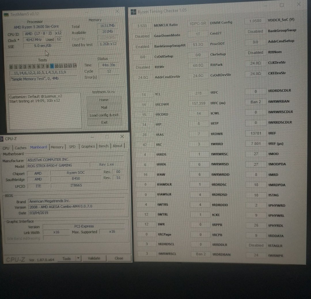

Asus ROG B450-F, Ryzen 2600, G.Skill 3200cl14 Ripjaws
Зображення
