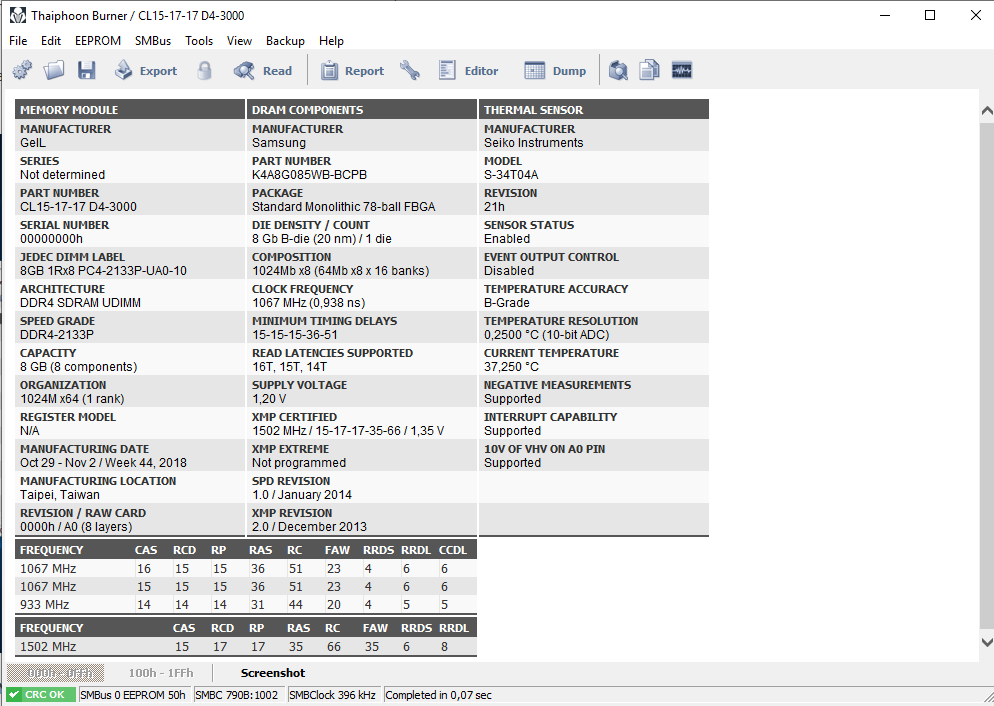

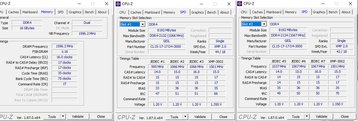

Stingjr
Звідки: Киев
GeIL DDR4-3000 8192MB PC4-24000 Evo Forza Red (GFR48GB3000C15ASC)
куплена в Киеве по 1460грн за планку.
Завелась на 3000 с таймингами Cl15 одной кнопкой.
Выставил 3200 вручную не меняя профиль авторазгона, выше не поддерживает плата (написано в мануале Asus prime B450M-K)
Зображення
Зображення
Кто подскажет что там за чипы? И ваше мнение купил ли я каку? (14 дней могу поменять)
Отправлено спустя 34 минуты 39 секунд:
Зображення
Стоит ли понимать что это Samsung?
Pila
Ostap :) Чипы В-die 1 rank Зображення
На вашей материнке можна гнать память до 3466(O.C.) https://www.asus.com/Motherboards/PRIME ... fications/
