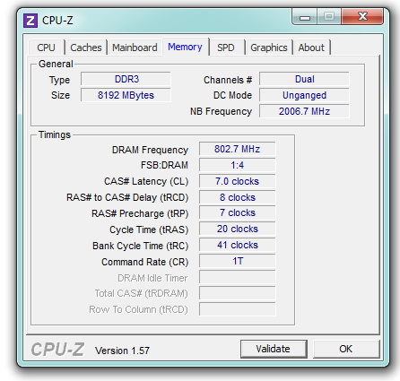

Стоит у меня эта память 8 Гиг с двумя комплектами на маме ASUS M4A89GTD Pro.
В общем решил я погонять добро памятное в силу своих разумений и обнаружил, что мои четыре чудо плашки спокойно и без натяга заработали на 7-8-7-20 при 1.5 V на 1600, хотя сам производитель для частоты 1600 рекомендует тайминги 9-9-9-24 при 1.65 V...
Т.е. как я понимаю физику процесса, что понизив тайминги я увеличил несколько производительность, но при этом напругу я поставил ниже рекомендуемой, что должно сказаться по идее на меньшем нагреве и большей долговечности памяти...И зачем тогда переплачивать за С7 к примеру. если с9 при таймингах с7 заводится на стандартном напряджении в 1.5V? Или у мну такие удачные попались или тупо С7 и С9 - одно и то же, токо проштампованное разными кодами?

Сегодня ночью её гонял по приколу, на 1.7 вольтах завелась нормально на 1896 на 9-9-9-24, а проц профильный включил на 3.9 Гц.... мемтесты все прошла при таких настройках, линпак за полчаса ось не повалил... Уже при 1904 с таймингами на авто и той же на пругой 1.7 - краш...Тайминги не повышал, руками выше стандартных девяток, так как смысла не увидел... сча работает как и прежде на 1.5 В на 1600 с таймингами 7-8-7-20 ... что интересно 7-7-7-20 на 1600 даже с напругой 1.7 В не стартовала ... А так стабильный предел по мемтестам моего комплекта из 4х планок при напруге 1.65 V (не превышающей спецификаций) на 9-9-9-24 стабильно работает на любой частоте вплоть до 1864... дальше краш без поднятия напруги

Та я балывался с тамингами, просто как видно из ссылки на с7 данный набор таймингов для этой памяти 7-8-7-20 стандартный (хотя я не имел понятия какой для неё стандартный и нащупал его методом тыка, а сча токо по ссылке на с7 такуюже взглянул и вот она родная комбинация, даже на комманд рейте 1T при 1.5В чувствует себя прекрасно), и работать должна по идее на них без проблем и у тебя... а вот когда ставлю все 7-ки уже вылетает...

А у меня она и 1696 при 7-8-7-20 при 1.5 В работает... сам не ожидал когда недавно чуть по шине поднимал проц в комплексе с подъёмом множителя:super:
