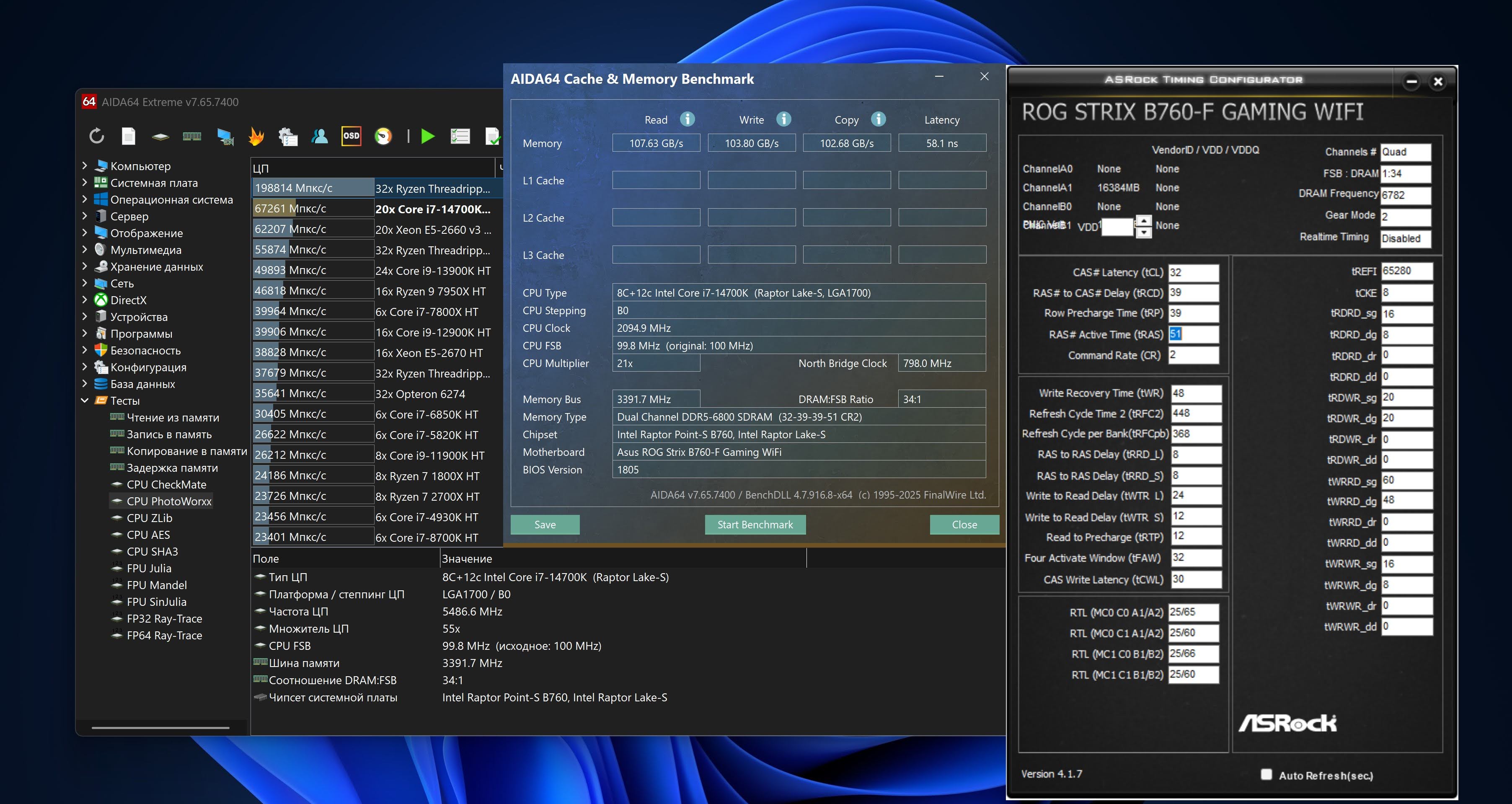

Добрый день, имеется 4 планки Patriot DDR4 4400Mhz Viper Steel (PVS416G440C9K). Подскажите, что ещё можно/нужно здесь настроить или подкрутить?
На текущих настройках все тесты проходит.

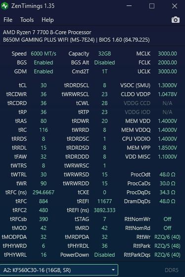

Маю не дуже здорову ситуацію з таймінгами пам'яті на ам5, можливо хтось зможе допомогти їх трохи опуститити, або сам мав досвід з таким?
З налаштуваннь тільки включений експо.

Полистай страницами назад, там много примеров и цифр. У тебя и напругу надо двигать и тайминги.

А що там такого нездорового в вашому ЕХРО?01Mirage09: ↑ 30.04.2025 23:49 Маю не дуже здорову ситуацію з таймінгами пам'яті на ам5, можливо хтось зможе допомогти їх трохи опуститити, або сам мав досвід з таким?
Ставите tREFI=65535.
Дивитесь на отриманий результат.
Якщо цього замало і ще на третину його покращити захочете - міняйте решту 100500 таймінгів і вольтажів + довго тестуйте

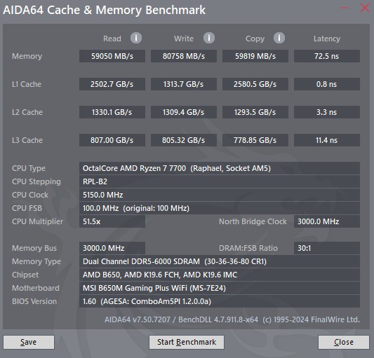

Затримка в 73нс, це ще хороший прогін, буває і до 75нс доходитьa_z_z_y: ↑ 01.05.2025 11:36 А що там такого нездорового в вашому ЕХРО?![]()

По тестах що находив, нормально це 60-65нс
Але досвіду в мене з цим небагато, можливо я помиляюсь, тому і написав в цій темі

Затримка може змінюватися в залежності від захламленості системи і що в фоні крутится поки ви Аіду гоняєте.01Mirage09: ↑ 01.05.2025 11:53 Затримка в 73нс, це ще хороший прогін, буває і до 75нс доходить
Тестувати затримки бажано з максимально всім відімкнутим з автозапуску (я про месенджери, утіліти моніторингу і підсвітки...).
Тоді показники стають трішки менше і більш стабільні. Я тестую 3-5 раз і вибираю найкращий результат.
Тіки ОЗП тестувати в Aida - даблклак на надпис "Memory" (ліворуч зверху)
Тести на різних версіях Aida різняться, тому варто порівнювати на актуальній версії яка у вас зараз.
Також трішечки впливає на затримку процесор (його максимальні частоти більші - значить затримка менша буде).
Як наочний приклад - додайте своєму процу +200Мгц в розділі PBO подивіться різницю

Тестую з вимкненими всіма програмами, тільки аida
Автозагрузка також завжди майже всього вимкнена, там тільки базові речі, по типу панелі nvidia і тд
На рахунок захламленості також це помітив, на новому windows було 70-71нс, зараз на декілька нс більше, хотя я б не сказав, що дуже багато всього було встановленно після цього.
Цікаво тільки як підсвітка може впливати на затримки оперативної пам'яті, якщо можете то напишіть чому так буває

Corsair Link iCUE чи як вона там називається дуже багато ресурсів споживає.01Mirage09: ↑ 01.05.2025 12:17 Цікаво тільки як підсвітка може впливати на затримки оперативної пам'яті, якщо можете то напишіть чому так буває
На Asus Armory Crate теж колись скаржилися геймери.
Це як приклад що наче утіліта керування підсвіткою але напхано ще багато додаткового що негативно впливає на показники тестів.
