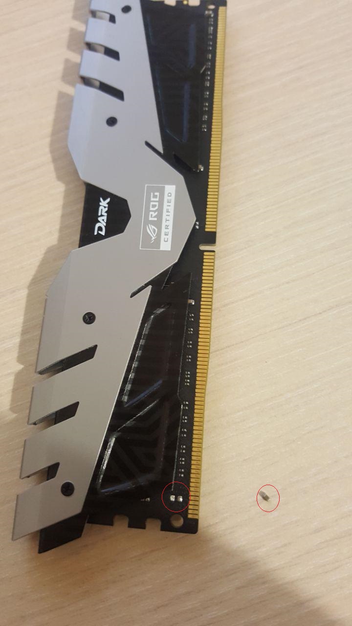

Оторвал элемент на плашке. Возможен ли ремонт?

возможен , пара минут дела.

конденсатор чтоли

Это кондёр по питалову, его отсутствие на запуске никак не скажется
Другое дело что мог коротнуть его под напругой и попалить дороги, либо пообрывать проводники в момент отбития

В любой мастерской припаяют (даже по ремонту мобилок). Но является ли это причиной поломки - нужно проверять отдельно.

Очень легко припаяю за 30 сек ![rotate :rotate:](./images/smilies/rotate.gif)
