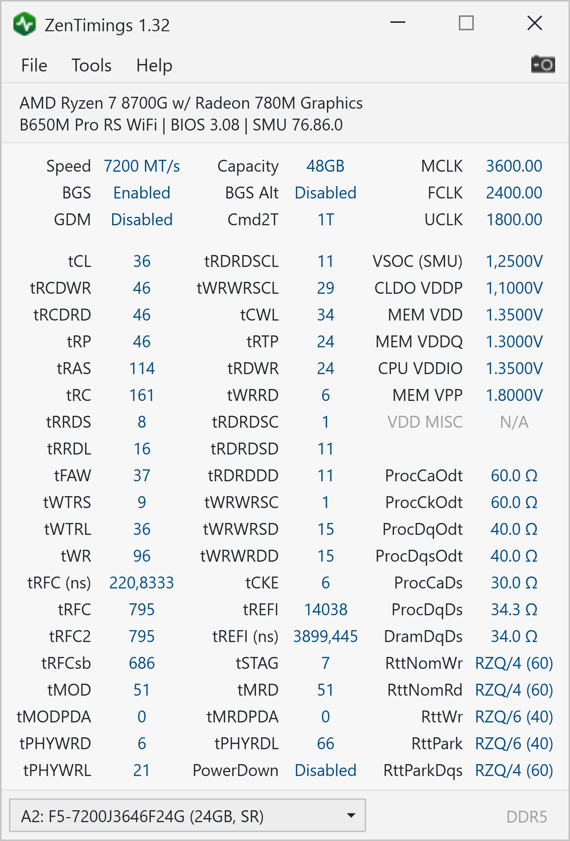

Скрін zentimings на xmp профілі в студію.

Які значення vddg iod i vddg ccd? Якщо стоїть на авто, то можна спробувати 0.95в або 1.0в обидва.
Загалом чим вища напруга пам'яті, тим більше можна піджати tcl. Які значення vdd i vddq пробували? Можна спробувати 1.43vdd і 1.35vddq або 1.43 обидва.

А как они на Asrock называются?Які значення vddg iod i vddg ccd? Якщо стоїть на авто, то можна спробувати 0.95в або 1.0в обидва.

Так і називаються, vddg ccd/iod. vsoc 1.25 норм, більше не треба.Шаженла: ↑ 15.11.2024 16:43А как они на Asrock называются?Які значення vddg iod i vddg ccd? Якщо стоїть на авто, то можна спробувати 0.95в або 1.0в обидва.
Память на поднятие vsoc, vdd и vddq вообще не реагирует.
які комбінації vdd/vddq пробували?
"проц не тягне" дурниця, 8700G може запросто 8000+ cl 34-36 з 8700G з 2x24 пам'яттю. але ясно що доводити це магазину то таке...

vdd/vddq: 1.35/1.35 1.35/1.30 1.40/1.35 1.45/1.40 ноль реакции кроме нагрева большего.
vddg ccd/iod - сейчас попробую поднять до 1.050 как у вас и прогоню тест.

vddg ccd/iod поднял до 1.050. Перезагрузил машину. Prime95 через 3.5 часа выдал ошибку. Остановил тест и запустил заново. 10 часов ошибки нет. Остановил тест, перезапустил машину. Повторно запустил тест и через час ошибка. Это на памяти CL36. Сейчас поставлю CL40 тогда.

Ну і не ясно з якою напругою vdd/vddq ви тестує. Ви говорите на словах, треба скріни. В мене зараз є тільки дворанг а-die, то чим вище піднімаю VDD, тим більше можу піджати cl. З 1.38 vdd я маю стабільність на 7200 cl34, з 1.43 vdd маю стабільність на 7200 cl 32. А більше моя пам'ять не дозволяє, бо залочений pmic на 1.43v.

Привет. Спасибо за ответ. Не отвечал, был занят и забрал машину с работы. Сейчас всё выставлю и попробую.
Пробовал до того как обратится на форум OCN профили других людей и варианты которые даёт DDR5 калькулятор. Машина не стартовала.
Сейчас выставлю всё в точ как сказали и поставлю на ночь тесты.
Отправлено спустя 34 минуты 1 секунду:
Выставил всё как сказали и на первом же тесте Prime95 ошибка.
Напряжение почему то пишет такое как на скрине, хотя в матери выставил сказанное выше.
Выставил trfc, trfc2, trfcd на 596. Падает в первом же тесте Prime95, но с той лишь разницей что если ранее падал 1 поток с ошибкой. То теперь все падают.

Измените в том что выше у вас в зентаймингах по хмр только эти тйминги и вольтажи - как старт, если ошибок не станет и все будет стабильно, затем по правилам будете что-то уменьшать (хотя даже так оно должно быть прилично быстрей по полосе и меньше по летенси, чем у вас)
36 46 46 46 46 92 8 8 32 4 16 48 704 1 1 8 1 34 12 16 4 111111 6 65528 1.26v 1.10v 1.45v 1.45v 1.39v
