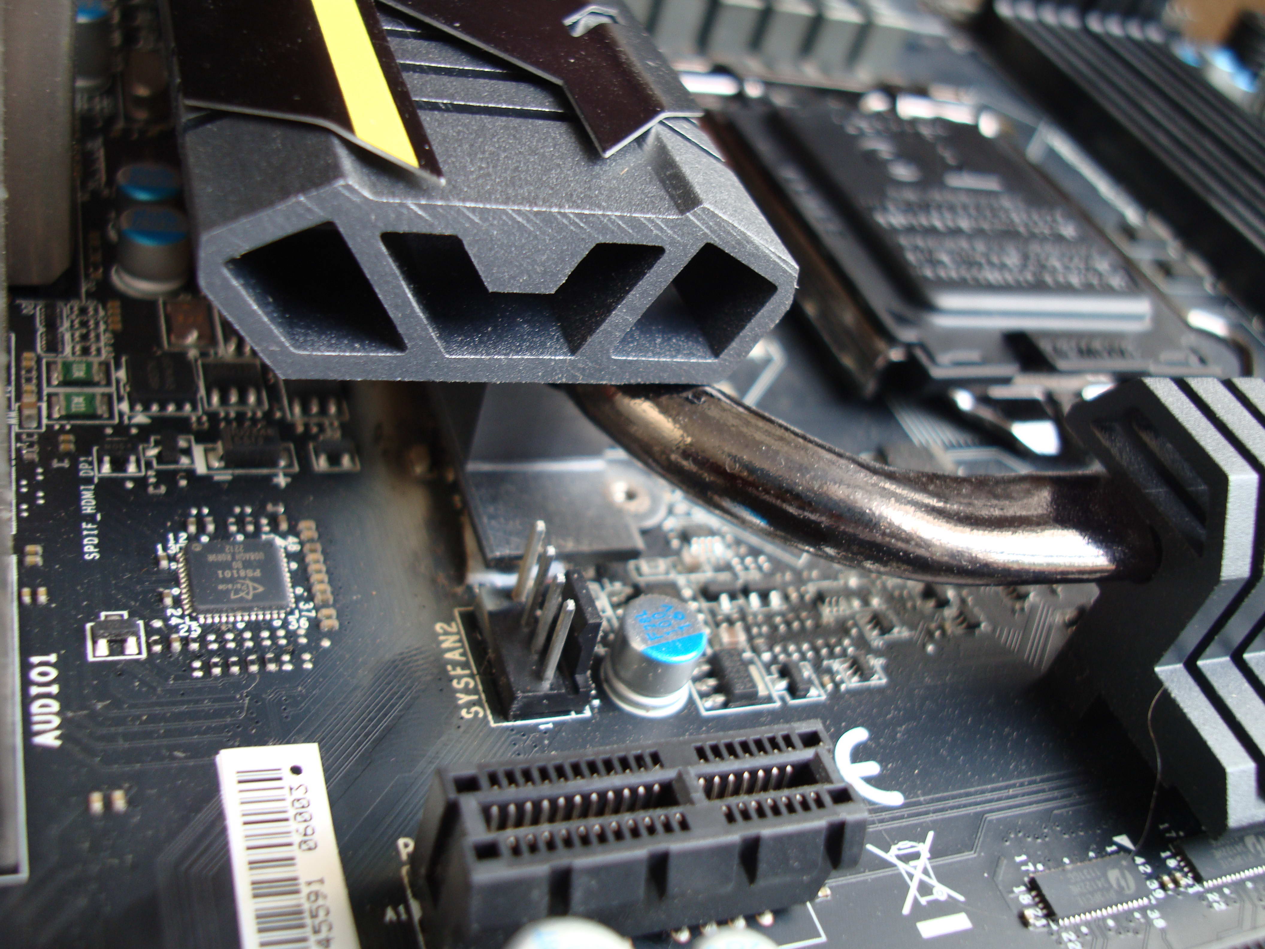

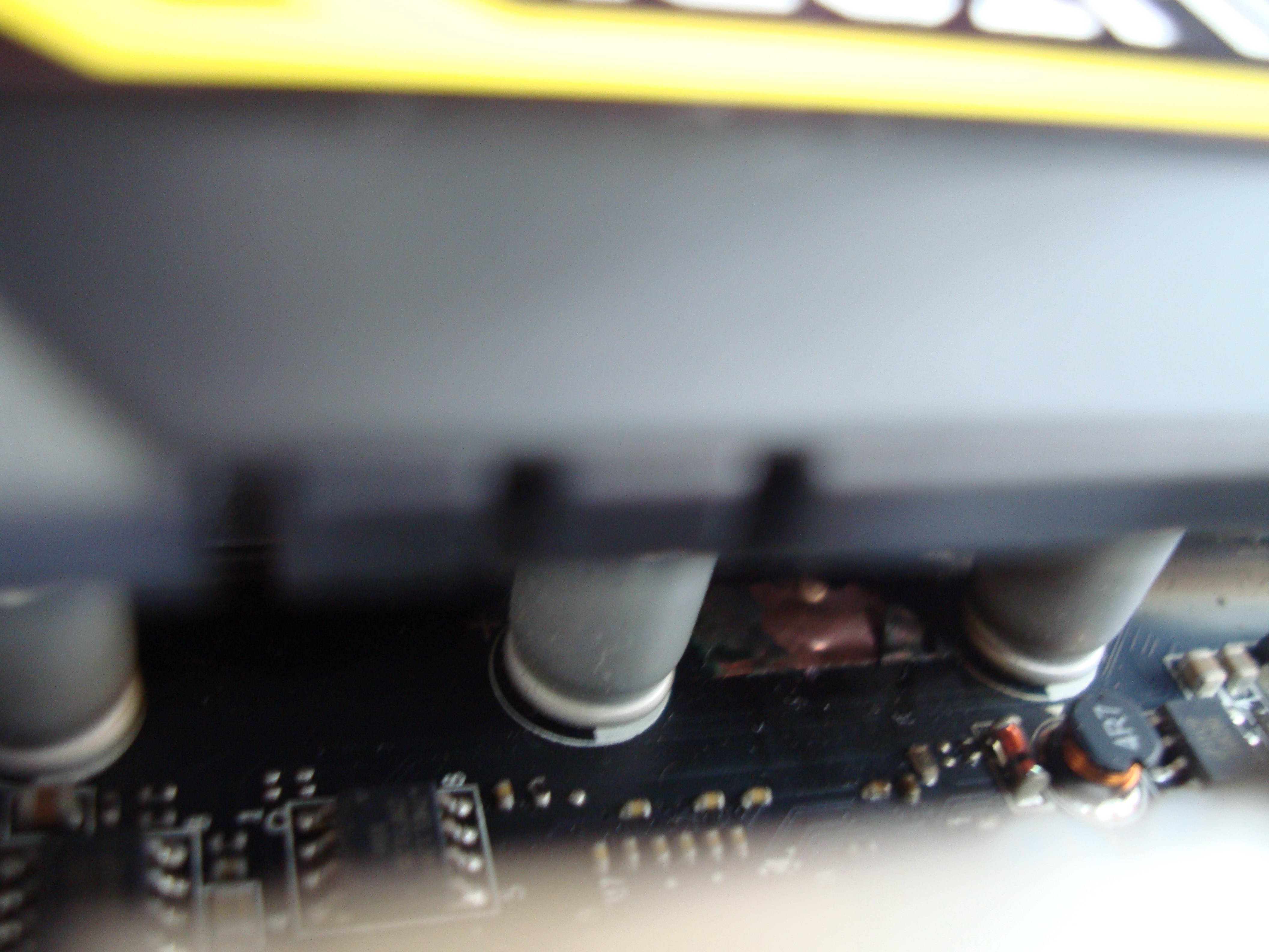

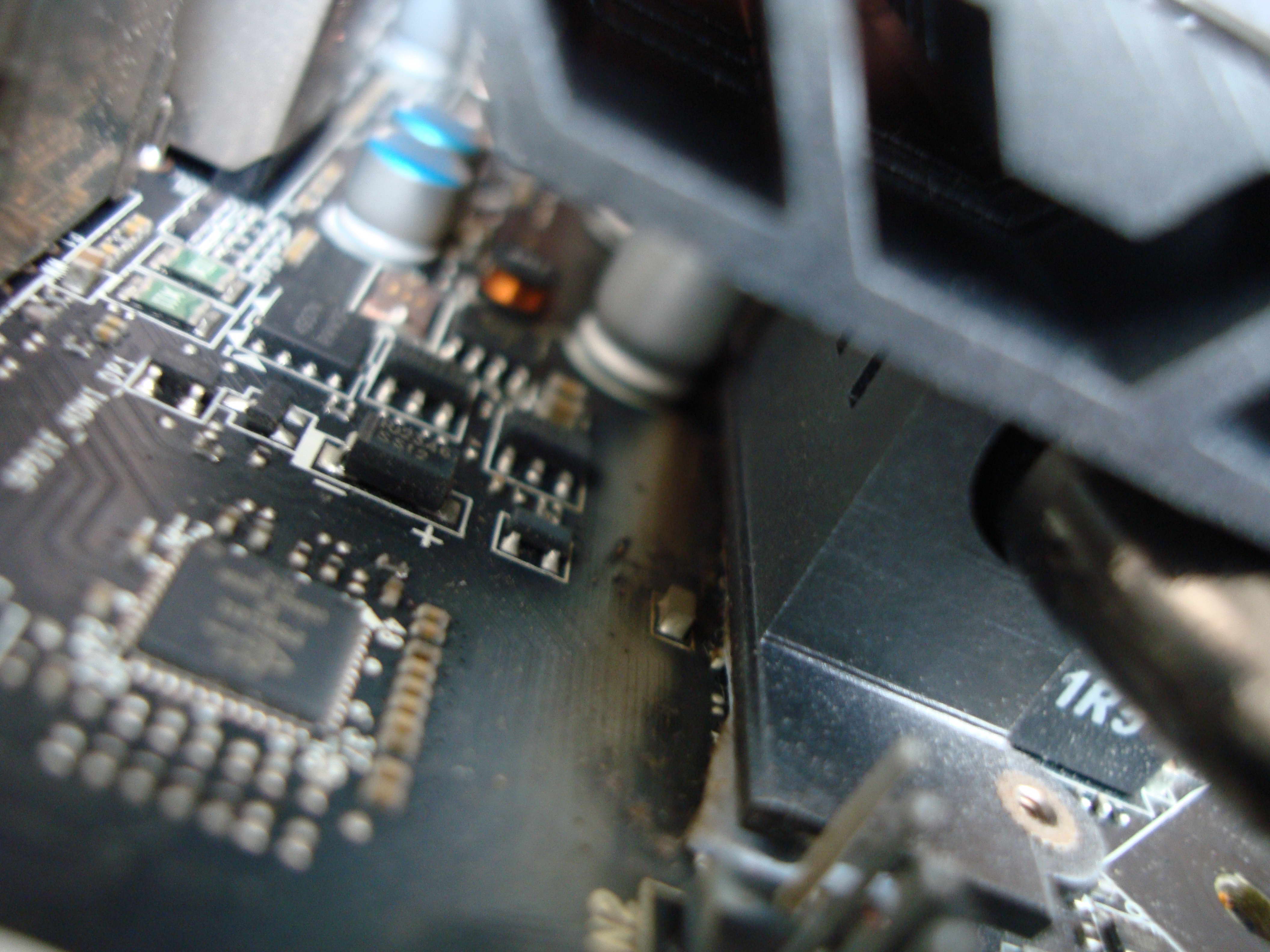

Для тех, кому интересно нашел возможность сфоткать с другого ракурса. Видно как вздулась дорожка под радиатором и видно даже как струя пошла дальше. По ходу повешу на стенку, проще купить новую, вряд ли кому нужен такой мусор.
Вкладення
