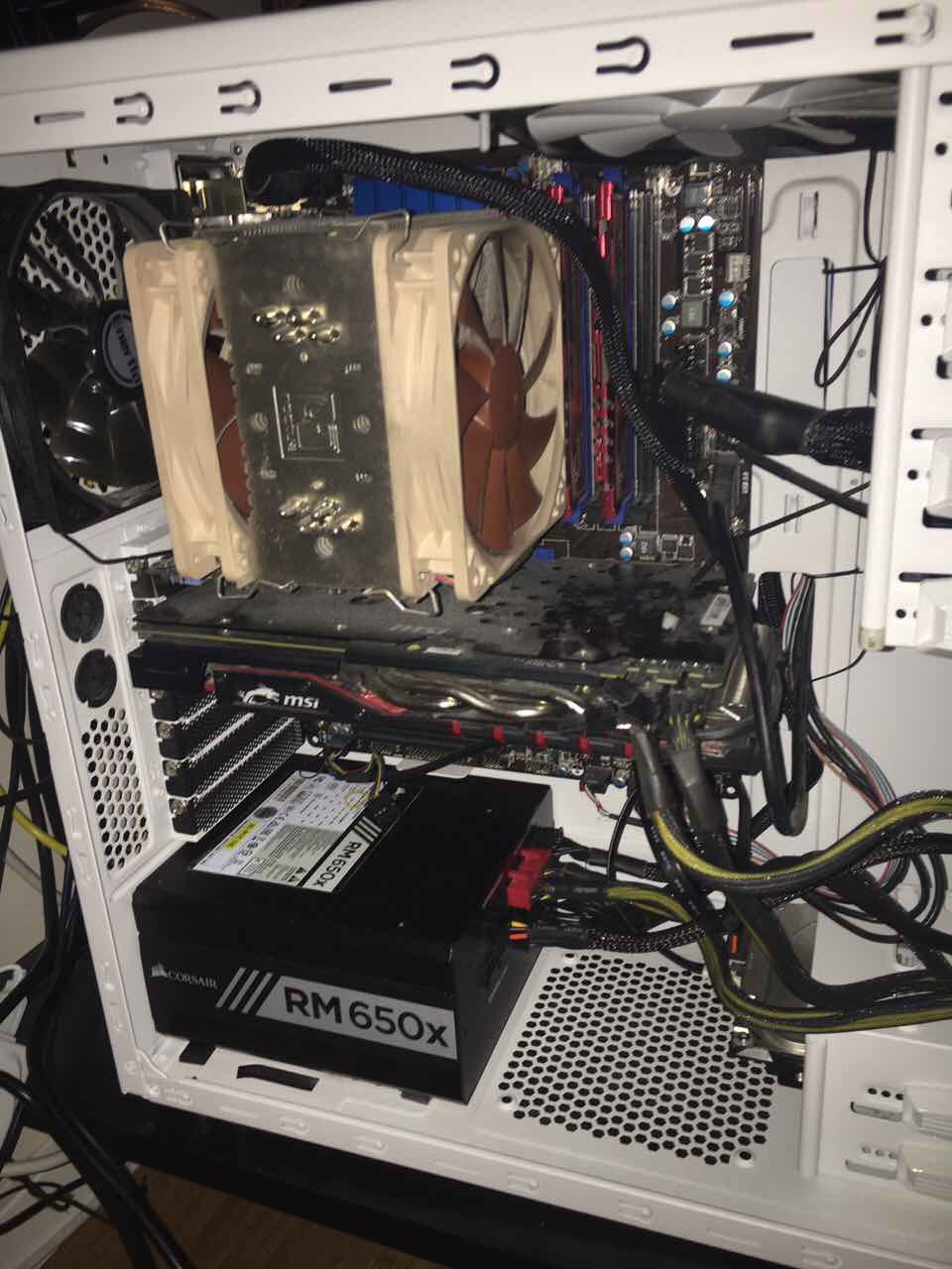

При включении вентиляторы заводятся, подсветка видеокарты загорается, но монитор НЕ просыпается и украшательства на мышке НЕ начинают светиться.
После последовательных выключений-включений комп заводится нормально. Его можно усыплять и он просыпается и работает без проблем изо дня в день (WOW).
С каждым разом требуется всё больше попыток для включения компа. С одной минуты время, затрачиваемое на попытки, выросло до 30 минут за 7 месяцев. Началось это примерно осенью, не помню, сразу ли после замены умершего БП Chieftec Nitro BPS-650C или после покупки видеокарты.
Что я пробовал делать
1. Сбросил БИОС средствами самого БИОСА.
2. Ставил рабочий БП Corsair RM650x - с ним комп не завёлся вообще никак, только слегка вентиляторы жужжали при попытке включить.
Можно ли это исправить? Что нести в ремонт - мать или БП?
Жена постоянно заряжает от этого компа свою эл. сигарету (довольно мощную) от USB на корпусе возле кнопок POWER/RESET. Может ли это быть причиной проблемы и её усугубления?

На фото только две планки, потому что я хотел две утащить себе в комп, но без них больной уходил в циклический саморестарт. Пришлось вернуть

По теме поста:
Вчера пришли мать и охлад по почте. Проц пришел чуть раньше. Всё б/у, кроме охлада. Комп включается, как часики (правда Windows 7 обиделся - пришлось ставить в другую папку с флешки. У меня винда стояла на винте в IDE mode, а на новой мамке в BIOS (ASUS H97-PRO GAMER) я не нашёл такой опции.)
Если кому интересно, проц и мать вышли в 8000 грн.
Так что всем спасибо!
Проблема локализована. Виноват не БП, а мать (или процессор).
У меня уже был постыдный случай, когда был уверен, что сдохла мать, купил новую, а с ней не завелось. Поэтому сейчас купил и мамку и процессор посовременнее, но под DDR3, которой у меня реально дофига.
Сдам в сервис - если починят, заберу себе, а то у меня сейчас Core 2 Quad и мамка из Китая б/у.
