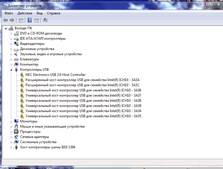

Вчора викл.комп ,як має бути.Сьогодні після обіду вкл.його і побачив,що не прац.мишка після того коли появл.вікно привітання віндовс. НЕ працює у всіх усб 2,0 і 3,0 так само само як і всі ін. пристрої(хоч телефон заряджається) веб.камера і т.д.
Що робив:вийняв батарейку-нічого не дало,В деспетчері показує таке (фото),драйвер поставити не можу показує що не потрібно. Видаляв драйвер, ставив по-новому без змін .
Вислухаю пропозиції :beer: :weep: :weep:

возьми и удали дрова с юзб и перезагрузить должно помочь,был у меня такой глюк :)

смотрите по коду ошибки, было похожее после попыток отформатировать глюкнутую флешку, тогда решил как-то, но записей как не могу найти.

Драйвера удаляю,рестарт,встановлюю,рестарт--- знову те саме. Не хочу вінду переставляти,бо вона практично працює ідеально+ліцензійка(перестановка 30хв. а от налаштування день цілий займе) :weep: .Зараз підключив миш до ПС2 (миш у сусіда позичив :gigi: , і то довелося оббігати два підїзди) працює,але більше нічого не йде.

Качаются дрова для юсб->Диспетчер устройств->Обновить->выполнить поиск драйверов на компьютере(выбрать папку со скачанными дровами)->обновление->профит :)

так робив раз 15 не йде . Маю підозру,що в мене усб полетіли :( -от і топ від асуса :censoured:

Можно попробовать в диспетчере удалить все устройства во вкладке "контроллеры usb", а потом обновить конфигурацию оборудования во вкладке "действие"

проблема с югом от перегрева.
но чтоб сразу и усб 3 которые отдельным контроллером...
всунь усб флешку в усб 2.0 и при посте нажми кнопку выбора с чего грузится. Если усб в списке не будет значит хана мосту. возможно полная смерть через время.

viperest1, проблема может быть и программной, и с самим оборудованием. Я бы ещё попробовал отсоединить все от USB разъемов полностью - не только снаружи, а и внутренние шлейфы для разъёмов на передней панели тоже, и отключить USB 3.0 в BIOS.
Если и это не поможет, попробовать установить плату (контроллер) USB в PCI.
И лучше всего мат. плату на время проверки вынуть из корпуса.

У меня на RIIE был такой же глюк после того, как поюзал какую-то прогу для восстановления флешек - снос и повторная инсталляция дров на USB решали проблему только до первой перезагрузки/выключения компа... Не стал дальше морочиться и переставил винду - всё пришло в норму :)
