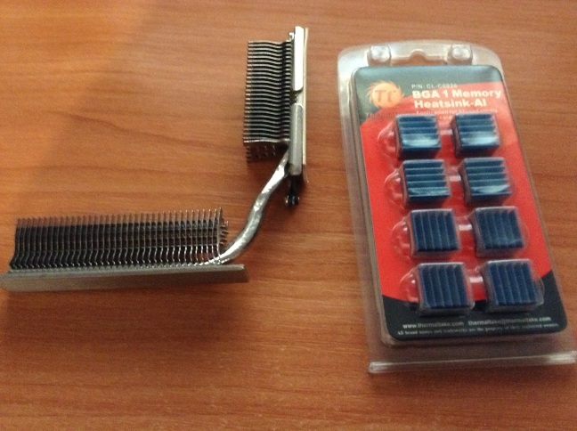

вот мне тоже интересно, что получится, если чесно я думал, что для таких задач нудно будет искать радиаторы от старых видюх или мертвых материнок и допиливать ручками, а тут кулер от 478 сокета термоклей типо алсил-5 должен быть на радиорынке или в сервисниках, во всяком случае раньше можна было найти.

http://www.easycom.com.ua/data/cooler/0 ... img/03.jpg" target="_blank вот такой взять и порезать между рёбер
у меня такой есть, с чуть подпорченой скраю наждачной бумагой короткой боковиной и немного выгнута ТТ, но всё работает и термопрокладка в комплекте есть и коробка, отдал бы по цене бокса адмшного, но боюсь что он слишком тяжёлый для клея, это если бы мать горизонтально лежала, а так думаю ничего не выйдёт, только брать и пилять как уже правильно подсказали
ещё как вариант радиаторы для памяти видушки, но они какие то невысокие, как бы хуже не стало

угу а щас фиг ево найдеш, не ну нам нужна сама алюминивая чушка с ребрами а не весь куллер а потом мы ее порежем как нам нуно

надо искать... кстати вспомнил, у меня же завалялся амд бокс кулер, есть смысл его резать или площадь контактной поверхности будет недостаточной у него? (там только квадрат в центре из цельного куска алюминия)thunder_blade:Mixx

- хотя высокая алюминька с проца лучше всего и куллером будет обдуваться и не такая тяжёлая

норм) с амд боксом такая фишка не прокатит(thunder_blade:С такого радика буду резать
скорее всего тяжеловат будетInspiring:я так понял что радик уже и не нужен ?

как нет, там же по краям хорошие куски такие с тонким основанием, болгаркой, обычной пилочкой по металлу (без лобзика) чик и всё, 2 куска готово))

Mixx
да есть у меня и амд бокс но там ребра очень близко
