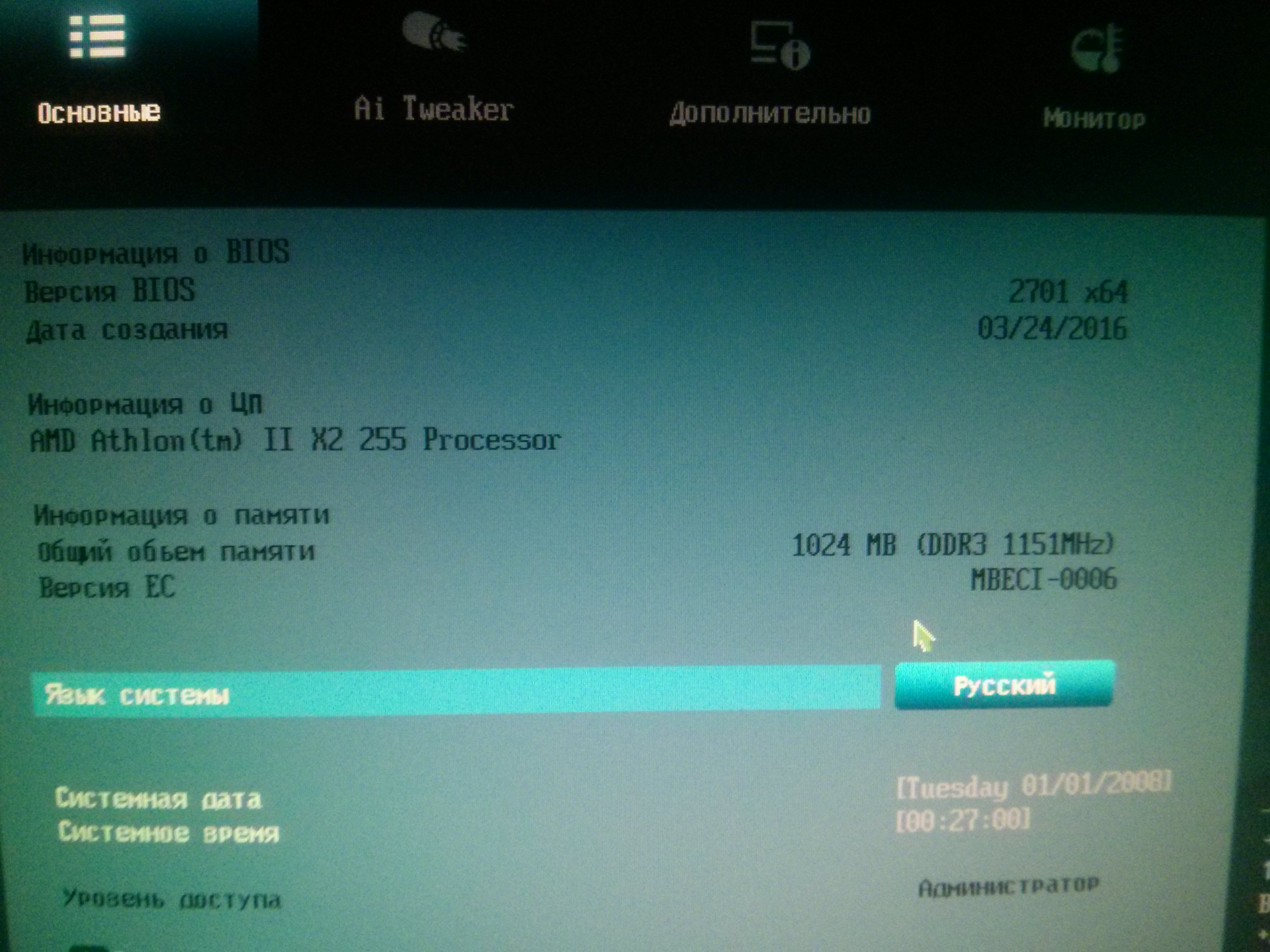

Всем привет, помогите пожалуйста с материнкой asus m5a97 le r2.0. Суть такова она не видит больше 1 гига хотя вся память рабочая, и в BIOS видит все планки памяти. И что интересно если убрать планку на 1гиг и оставить другие черный экран. Я думаю просто настроить BIOS надо, не думаю что это испорчена материнка. Заранее спасибо.

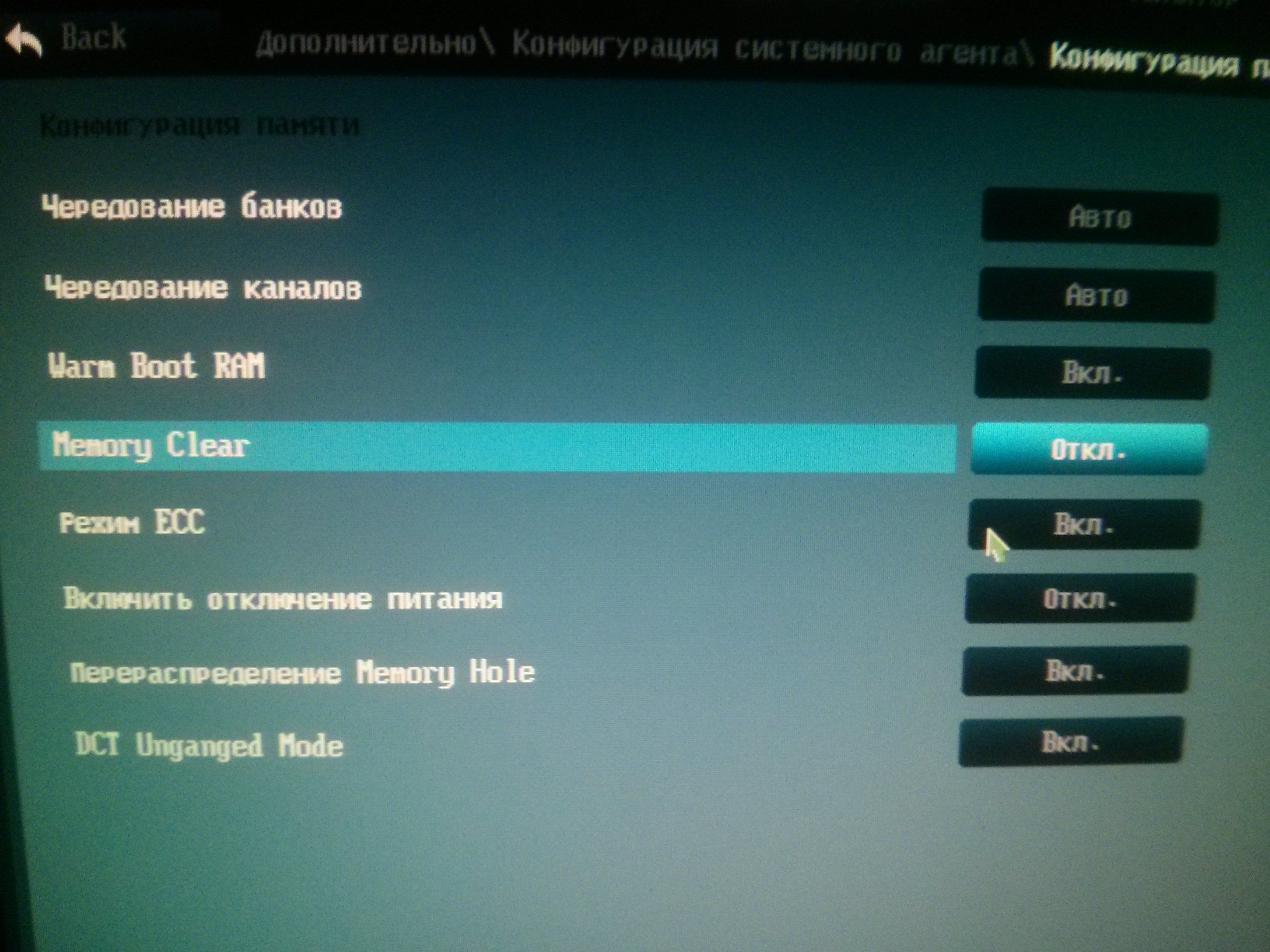

Возможно выключите режим ECC,ето же не серверная память :shuffle: Возможно поможет,либо поставьте больше 1 гига памяти и вставьте посткарту.Еще изучите что такое Warm Boot Ram. Memory Hole должен быть включен. Гуглите. :spy:
UserName004

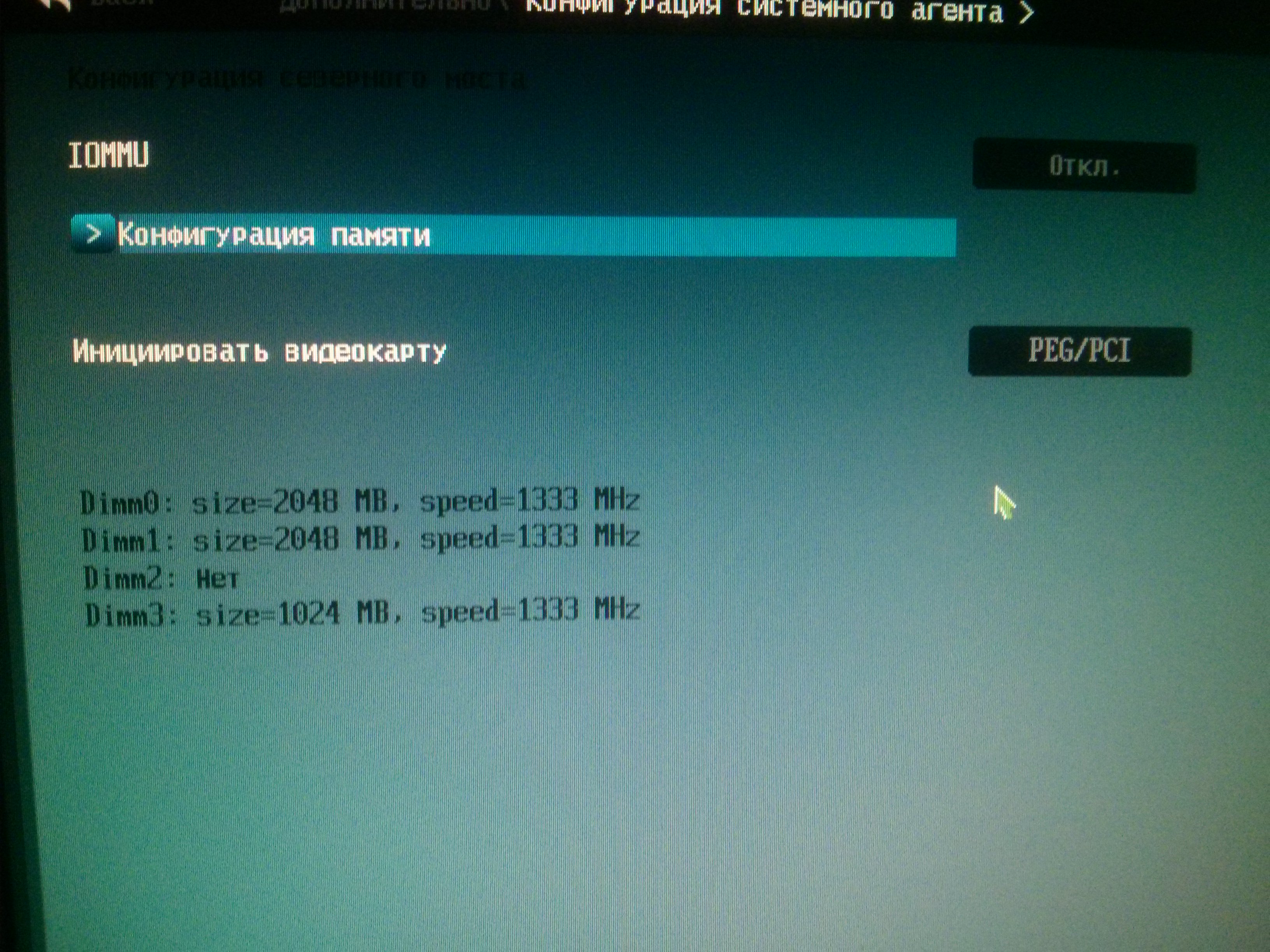

Я ECC отключал не помогло, если убрать на гиг и оставить на 2 то чёрный экран. Пост карту да надо купить. Memory Hole попробую отлучить спс за ответ.
Отправлено спустя 28 минут 43 секунды:
Не помогло включение Memory Hole, что ещё можно сделать вот фото
Узнать точную маркировку планок на 2 ГБ и убедиться, что они есть в списке совместимых. То, что память работает на другой системе ни о чем не говорит.

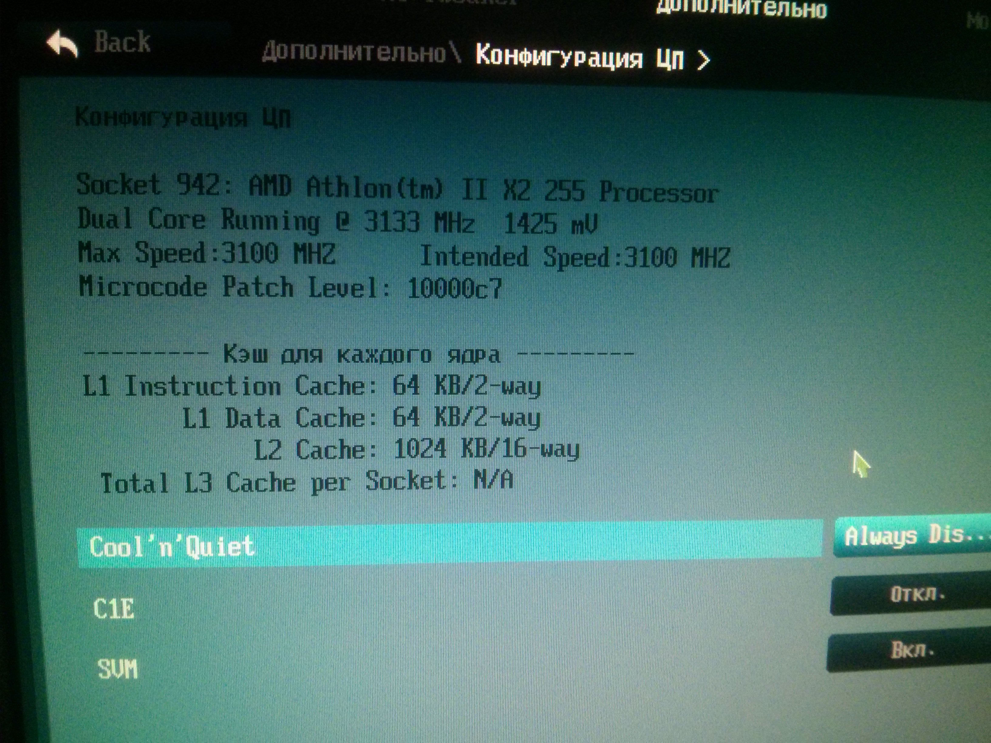

Freon
