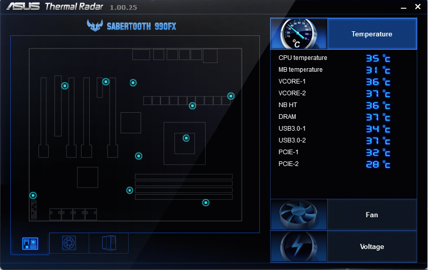

Доброго времени суток!
есть несколько маленьких вопросов.......
- какая нормальная температура элементов на матплате?
- какие температуры лучше не превышать?
заранее спасибо :beer:

до 70 все нормально и переживать не стоит.

тоесть....все элементы нормально переживут 70 градусов?

Да. Вполне. Они переживут даже больше. Просто 70 субьективно по приятнее.
Но вообще из того, зачем стоит следить, это немного за чипсетом и VRM.

70 много, 60 летом макс.
но при 70ти жить будут и долго, просто нагрев воздуха в кузове будет большим

Из температур на скрине нормальный диапазон:
СРU temp - процессор - 30-60 градусов
Vcore-1 - мосфеты спереди платы 40-65
vcore-2 - мосфеты сзади платы (сильнее всего греются) 40-65
Nb-Ht - северный мост (на одной трубке с мосфетами) 40-60
На все остальное можно забить.
