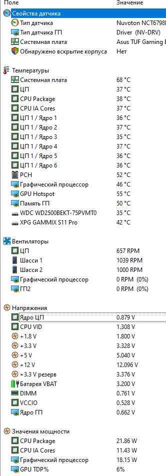

А может видеокарта у вас так подогревает датчики температуры МП? У меня нет дискретной карты, корпус Be Queit Pure Base 500DX, температура в комнате 26 градусов (материнская плата в эксплуатации с декабря 2021г.): В принципе, температуры нормальные, кроме температуры системной платы... Может глючит датчик, а может... фиг знает... у вас SSD NVME, плюс видеокарта, неизвестно какой корпус. Но температура МП какая-то аномально высокая.

Як це визначити? Де знаходиться датчик температури на мат платі? Міряв цифровим термометром при максимальній нагрузкі максимальна температура 55°C.

запустив стрес тест - температура ядер ЦП доходе до 100 °C і навіть більше, GPU Hotspot 92 °C, башня на цп https://hard.rozetka.com.ua/be_quiet_bk024/p91116350/
відеокарта https://hard.rozetka.com.ua/palit_ned30 ... 301591033/ корпус https://hard.rozetka.com.ua/cougar-puri ... 365620575/ + 4 120 кулерра 2 на вдув 2 на видув

Датчик плати знаходиться внизу плати, зазвичай під другим слотом PCIe16.

Дякую, буду міняти термопасту та термопрокладки на відеокарті гляну і до нього.
П.С. фото температури МП та ЦП, а також відеокарти це без навантаження

Без навантаження для відеокарти з такою масивною системою охолодження 56 градусів то дуже багато. Плата само собою дивні цифри має.
Для прикладу 3060 трьохвентиляторна з таким же радіатором має 37 градусів.

Такая температура высока для данной платы. А для 3070Ti температура в простое может быть от 37 до 60 градусов в зависимости от модели (точнее системы охлаждения). Palit-ы 30.. серии как раз горячие. Нужно хорошее охлаждение в корпусе, тем более, что он Mini Tower.
При аналогичных материнке и процессоре во время видеокодирования (загрузка ЦП и ВК под 100%, в комнате 28) температура платы поднялась до 37 градусов, процессора до 73, видеокарты до 60. После, в простое, плата 34, ЦП 34, ВК 37.
Хорошо, если сбоит датчик или AIDA неправильно показывает, но может быть проблема в системе питания самой платы, что тоже может привести к перегреву и дальнейшим печальным последствиям. Пожалуй, лучше чтобы её проверил толковый специалист.

ты поменял термоинтерфейс? где ты менял?

глючить Аіда? нє?
simoralesha
Подивитися іншим софтом що показує. Наприклад, hwinfo

в біосі такуж температуру показує, поставив hwinfo такіж цифри показує

термопасту міняв на проці сам. MX-6 намазав

а разве у тебя на проце была завышенная температура? с такими приколами тебе лучше в СЦ

Интересно, так в качестве ликбеза - а что это вообще за температура, что она показывает, на что влияет? Это типа VRM или что? PCH - это чипсет материнской платы. А это на самом деле что меряет? Но показатель в 100 градусов - это нонсенс, тем более, у большинства этот датчик показывает температуру большинства достаточно холодных компонентов - типа 32-36 градусов.

Обычно этот датчик находится где-то в низу платы (например, насколько интерсовался у МСИ это под нижним PCIe16) и недалеко от мультиконтроллера, который все это мониторит. Показывает температуру воздуха в том районе.
100 градусов температура около такого датчика это очень заметно было бы, значит он просто сломан.

прошивка материнки остання? там ще ЦП(взвешенное значение) має такі ж температури
