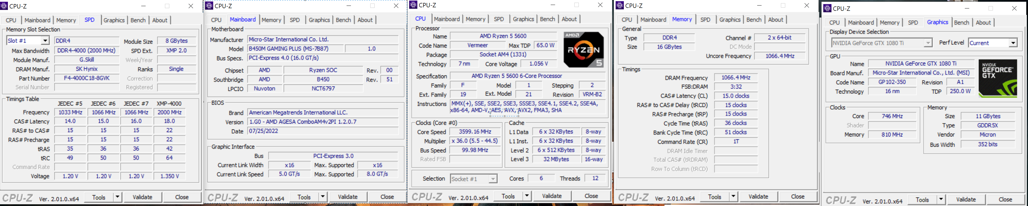

2). AIDA не распознает 5600-й проц ни в одном тесте, хоть версия не такая старая. CPU-Z - вроде как распознает всё.

Память судя по всему запустилась на частоте 2133 мгц судя по CPUD, аида показывает итого ниже - 1600 с копейками

ага, це XMP 4000MHz, стандартна частота 2133. Дивно що аіда не бачить нормально камінь.

UPD: нашел FIX для этого бага, проявляется он в разных случаях, конкретно мой случай лечится обновлением биоса 1080ti, через сайт NVIDIA, ссылка:
https://support.nvidia.eu/hc/ru/article ... 1-3-и-1-4-
Прошилось моментально и после перезагрузки проблем уже нет. Легкий фриз при старте (думаю Adapt.G-sync включается на мониторе\карте + HDR), но в остальном - всё как на 3600-ом. Может кому полезно будет, а то я часов 6 потратил на поиск алгоритма для решения этого убожества.
