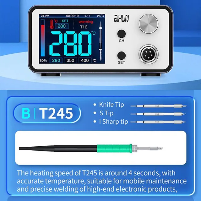

Та элементарная безалаберность - индукционником с Т245 например тыкнуть в плату под дежуркой/запитаннуюganteller: ↑ 15.02.2022 20:38 хотя каким рукожопом надо быть чтобы

gehka3: ↑ 15.02.2022 20:42индукционником с Т245

Гугла незнает - я одобрямс
