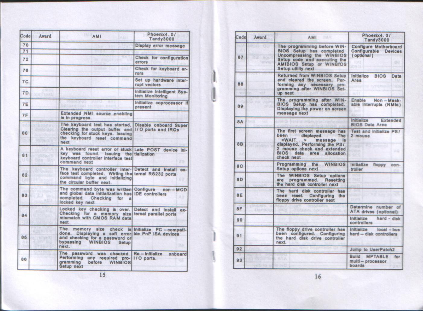

Пришла пост карта.
Вставляю в мать паленую- пишет 8F 84
Объяснитетупоголовому что это значит!

Vlad_35
карта должна была прийти с инструкцией в которой расписывается код ошибки, тоесть по коду идет расшифровка в чем именно проблема
Vlad_35
- Звідки: Запорожье
7777777Miki
Спасибо !
Не пояснишь случайно - что это значит ?
А то я немецкий учил
Спасибо !
- Вкладення
Miki+
- Звідки: Uzh
Vlad_35
ну там я вижу английский язык, а перевожу всегда вот здесь: http://translate.google.com.ua/?hl=uk&tab=wT#en|ru|" target="_blank
sailorsan
- Звідки: Донецкая обл. Краматорск
Vlad_35
Сначала бы модель мамки указал и тип Биоса(чей он).
Вот здесь все коды найдешь. Сначала выбираешь какой у тебя Биос, AMI или AWARD,ну и там найдешь,думаю.Если мамка не старая то для AMI выбирай 8 версию,для AWARD 6. Походу вот твой случай(хотя не уверен,есть ли у тебя такая функция в биосе).
Следующий вариант - то,о чем писал выше.
