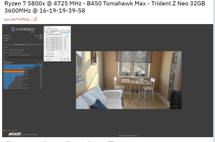

За минуту нашёл человека на реддите, попробуйте ему написать, может локализовал проблему Я бы первым делом попробовал поменять планки памяти на вашей системе.255: ↑ 19.09.2021 23:26 Пытался гуглить, но все проблемы, которые нашел по не обнаружению накопителей биосом, они все хотя бы могли зайти в биос, а у меня не грузится даже он, когда возникает эта проблема.
Потом попробовал бы ваш 5800X на другой системе (у друга\в магазине\сервисе - неважно).
Ну и модель блока питания не указана - тоже важный элемент системы вообще-то.

А что с планками памяти может быть не так? они же с 2600 работают нормально. И еще, может быть так что материнка слишком слаба для 5800х? ну там питание не может пропустить достаточно или еще что... хотя я потребление смотрел, проц под нагрузкой до 100 ват потребляет. Это не много вроде.
