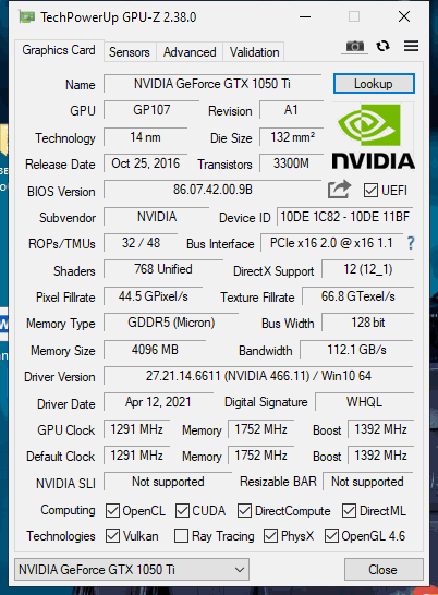

Похоже, что там есть поддержка UEFI

Xavie_Delore
acm_fan: 23.04.2021 03:25 Похоже, что там есть поддержка UEFI
Да, есть, скинул перед этим скрин с cpu-z, извините, вот с gpu-z, мой скрин
