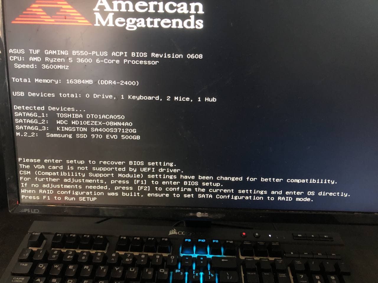

Имеется компьютер на основе Ryzen 5 3600, материнской платы ASUS TUF B550-Prime и видеокарты GeForce GTX 1060 6BG (ASUS Dual).
Сразу после сборки компьютер не стартовал, спикер выдавал код ошибки видеокарты и светодиод статуса VGA на самой материнской плате горел красным. Через некоторое количество перезагрузок система запустилась с ошибкой "The VGA card is not supported by UEFI driver" и включила CSM (Compatibility Support Module). Я подумал что дело в версии биос, поэтому обновил его до самой новой версии, доступной на сайте производителя. После этого появились две проблемы:
1) При включении система сразу начинает загружать ОС, "пропуская" этап показа логотипа производителя, из-за этого невозможно войти в UEFI. Метод с дополнительными параметрами загрузки (https://www.asus.com/ua/support/FAQ/1013015/) не сработал, всё так-же загружается ОС. Так-же пробовал вытащить диск с ОС, для того чтобы система вылетела в ошибку и таким методом войти в UEFI, система просто висела на черном экране. Сброс CMOS тоже ничего не дал.
2) При включении спикер издаёт короткий сигнал, который обозначает успешную инициализацию системы, но через некоторое время издаёт сигнал, обозначающий проблемы с видеокартой (один длинный и три коротких). При этом система нормально загружается, видеокарта определяется, драйвера встают и система не вываливается в BSOD. Я предполагаю что это как-то связано с описанной в первом пункте проблемой с "несовместимостью" видеокарты и включённым CSM. Но весьма странно наблюдать подобное, ведь видеокарта современная и никаких проблем с ней на предыдущей системе не наблюдалось.
Прошивка более старой версии UEFI не даёт никакого результата, всё так-же невозможно войти в него и всё так-же система пищит при запуске. Возвращать в магазин материнскую плату не хочется, потому что проблема программная и хоть какое-нибудь решение должно присутствовать (да и если честно, не хочется опять всё перелопачивать и пересобирать)

На прикреплённой фотографии показана ошибка, когда система всё-таки запустилась после сборки. Версия UEFI на фото старая, сейчас прошита версия 1602.

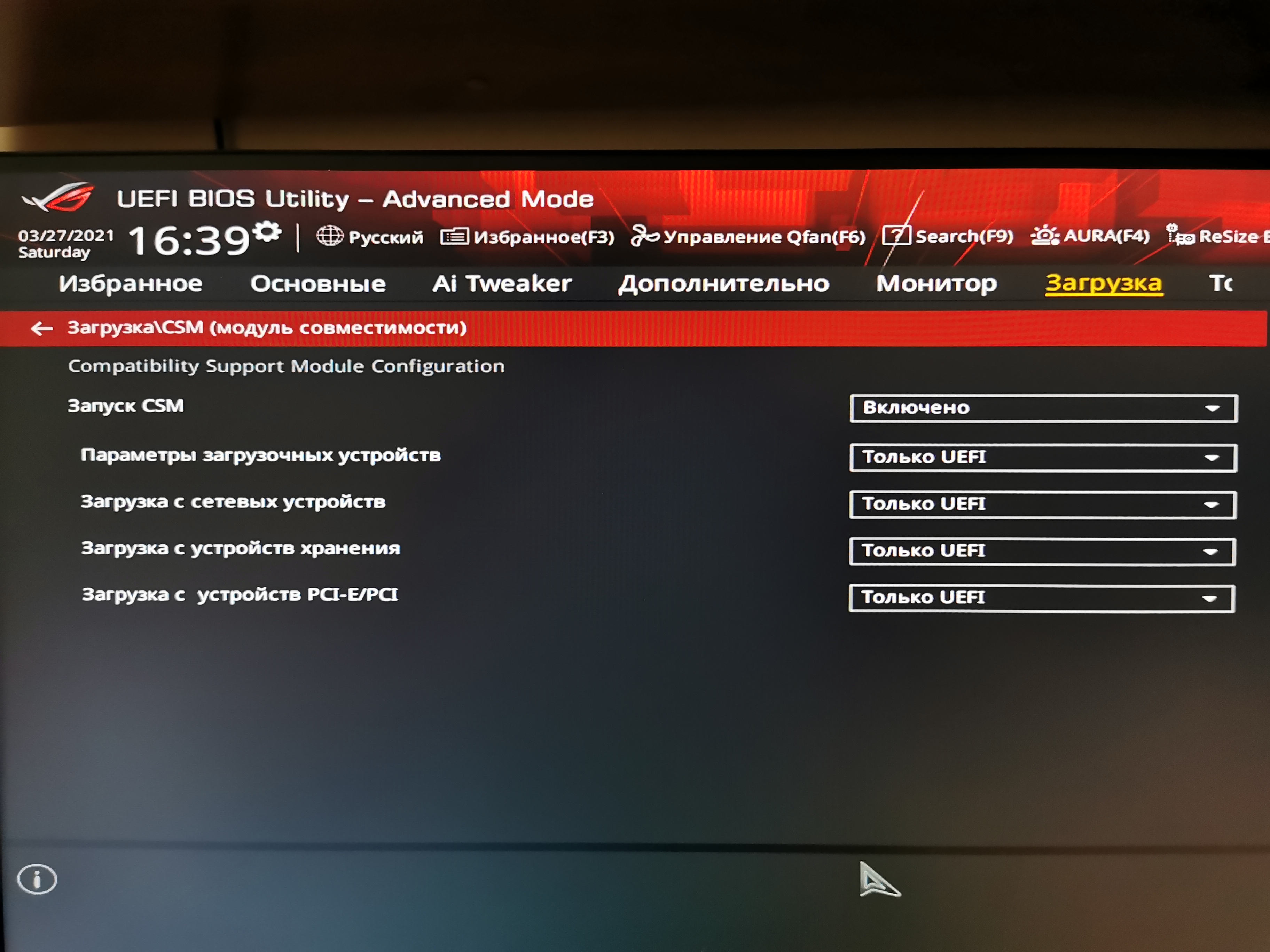

Победил эту бесячую хрень, потеряв кучу времени и немного денег (сдуру).Shamanije: ↑ 29.01.2021 22:32 Имеется компьютер на основе Ryzen 5 3600, материнской платы ASUS TUF B550-Prime и видеокарты GeForce GTX 1060 6BG (ASUS Dual).
Обновил комп (в профиле), собрал на материнке асус, запускаю - горит индикатор ошибки видео на материнке и черный экран. Прыгал с бубном, истязал разъем PCI-E, перебрасывал кабель питания в блоке, все бесолку - черный экран.
Полез гуглить, случайно наткнулся на эту тему, уяснил, что материнки асус капризны к кабелям. Отобрал hdmi у xbox и все заработало.
Накатил винду с помощью HDMI, при переходе на DP опять показывает ошибку, но винда грузится (без возможности зайти в BIOS).
Купил сертифицированный под 8K60FPS, весь распозолоченый DP - картина та же.
Уже на следующий день нагуглил на англоязычном форуме, что проблема в материнках асус с режиом свместимости CSM (кому то помогает отключение, кому то принудительно в UEFI).
Настроил, все заработало по DP.
