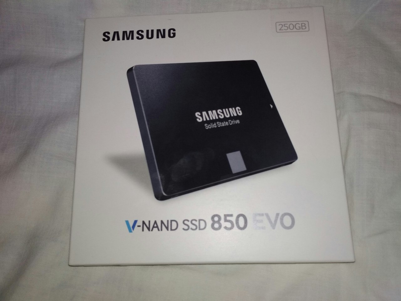

UW5EGA
- Звідки: Кривой Рог
Получите и распишитесь.
Smurniy
- Звідки: Харків
Годнота!
