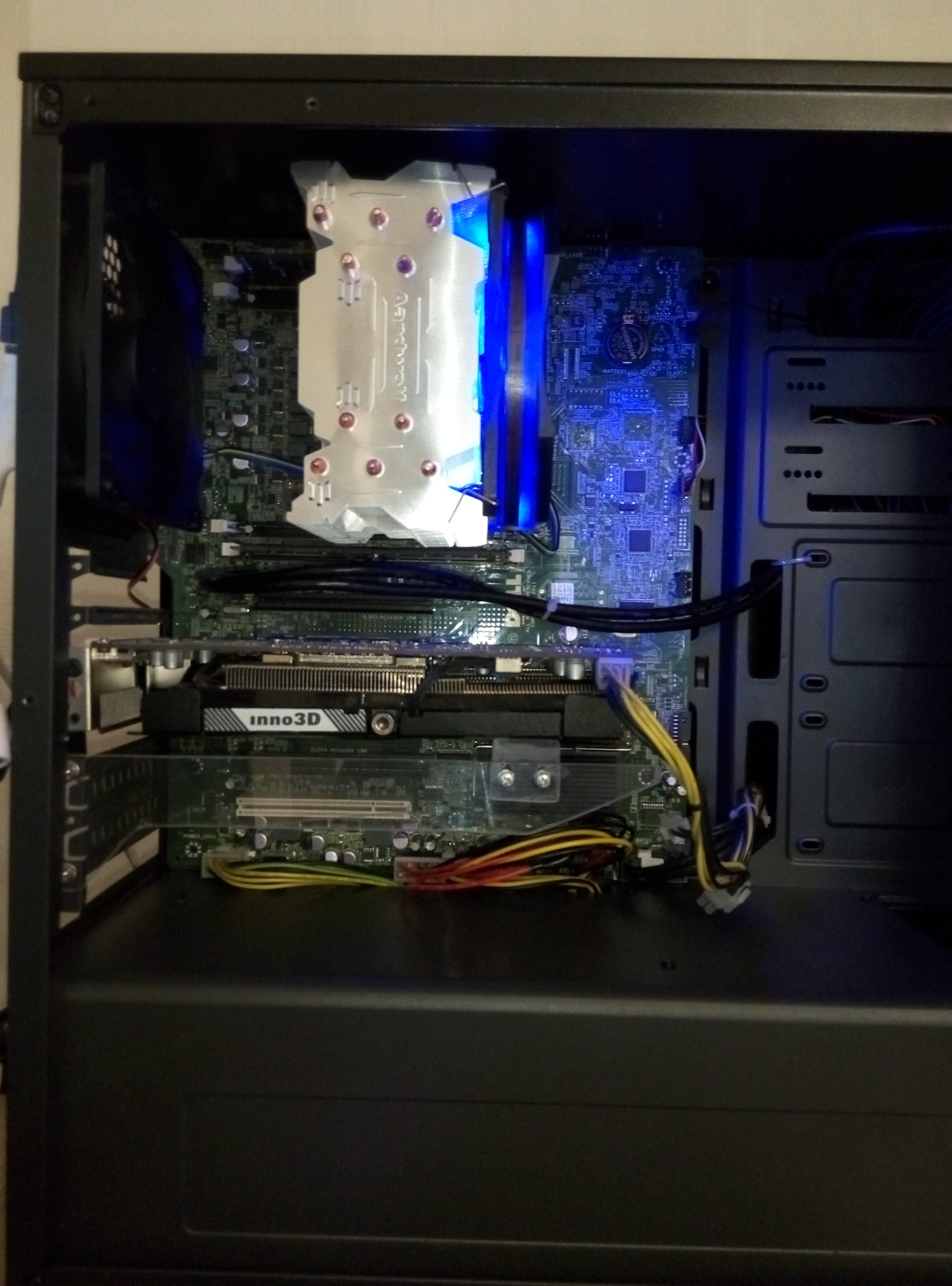

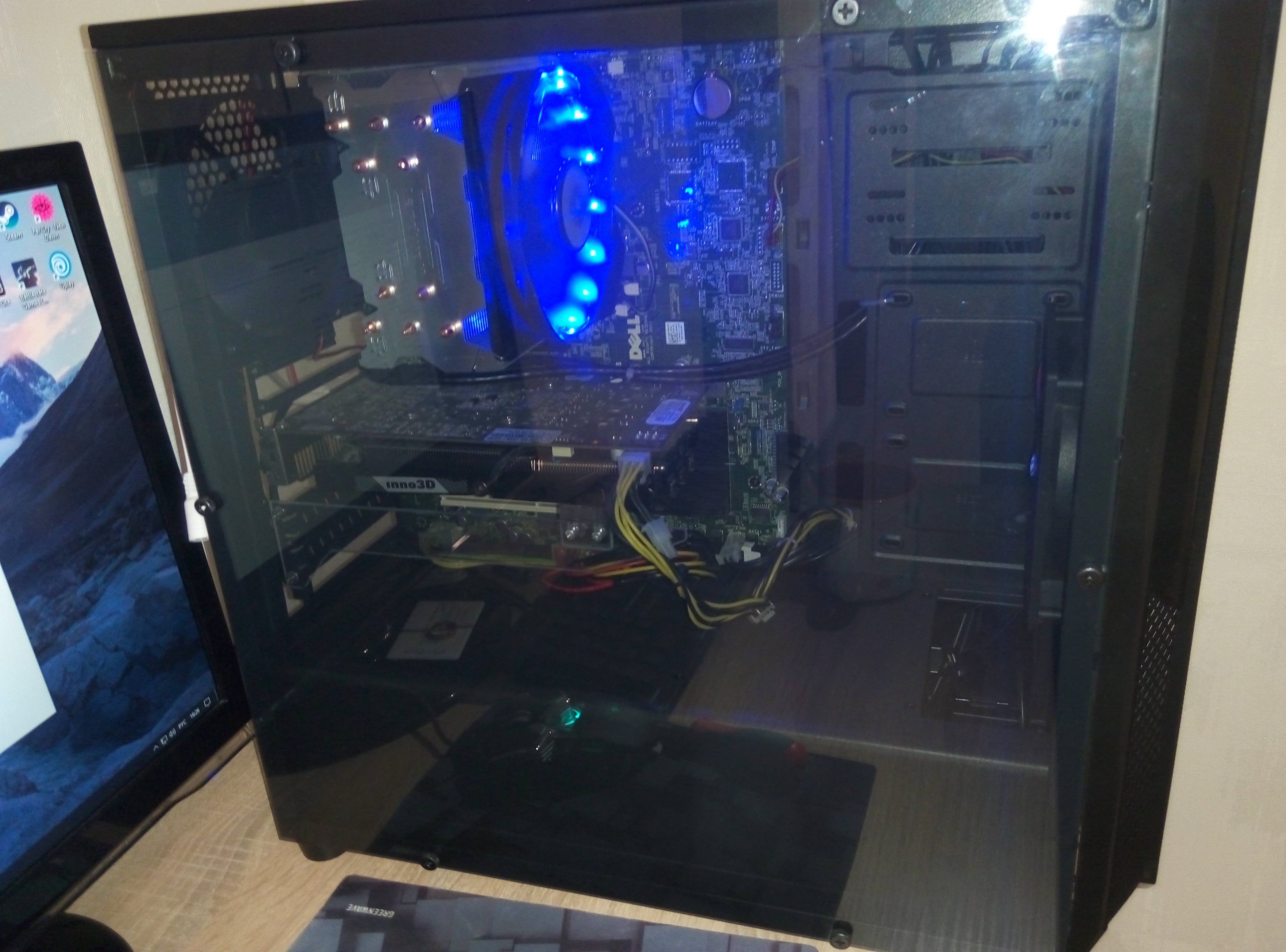

Начну пожалуй, вот что слепил
С процом е5-2640 температура в нагрузке до 50с.+ аумдешного куллера то что он дует на озу![Зображення](https://i.ibb.co/JtSkxKh/IMG-20190119-190750151.jpg)

По поводу відюшки то rx470 8gb поставив.
По корпусу все влізло майже без танців, осталося прикріпити радіатор, й буду збирати все до купи.
Бп взяв для ціеї системи 650 ват от чіфтека.

По поводу ігор, то тяне все на ультрах.Монік 23 шф, 66герц, тобіш в іграх над частоту кадрів занижать до 66

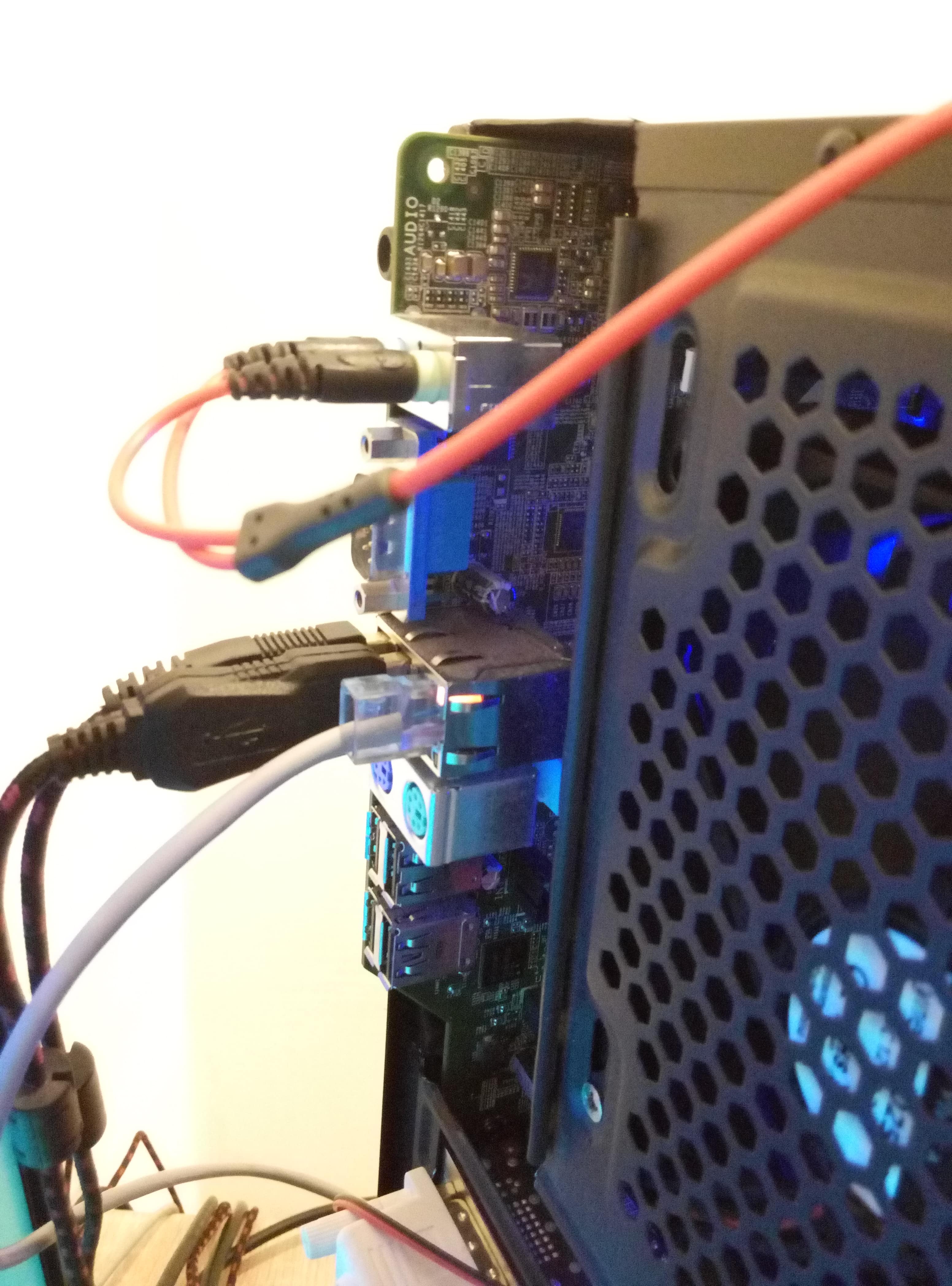

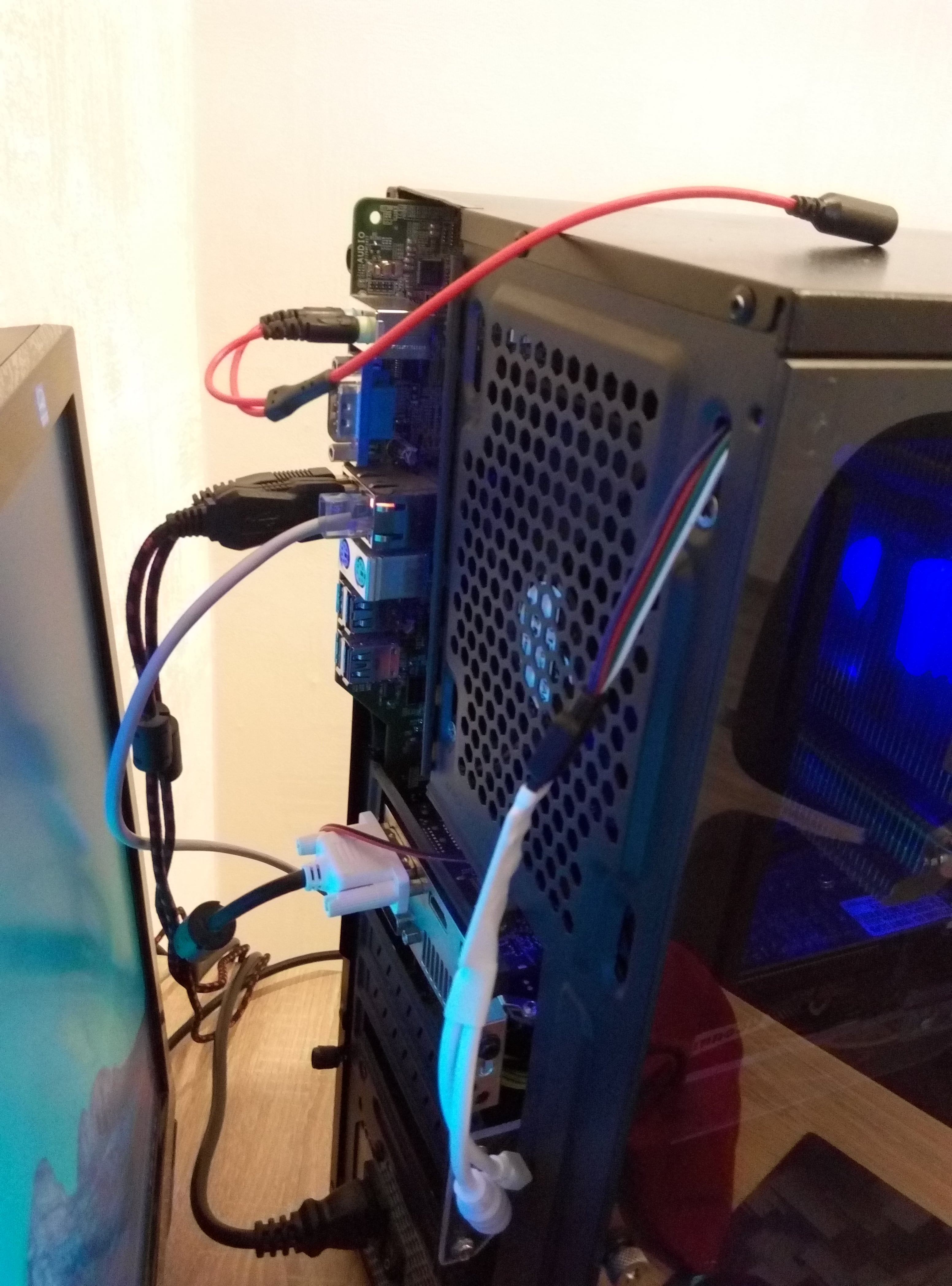

А фото с задней стороны можно ?)) интересно как там все вписалось )

Cryman Вот фото сзади, немножко пришлось поработать Дреммелем, что бы все поместилось

Не стремно, что кусок платы выступает ??

bombbusters
А что бояться, пусть выступает себе, системник на месте всегда стоит ))
