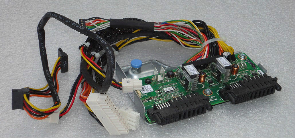

Jeka
- Звідки: Киев
Вот плата распределения питания для этой платы:
Уже по этой фотке видно, что до одного места что Вы там будете замыкать, питание не АТХ!-
pentogramm
- Звідки: Николаев
С чего ты решил что не atx ?Jeka:Вот плата распределения питания для этой платы:
