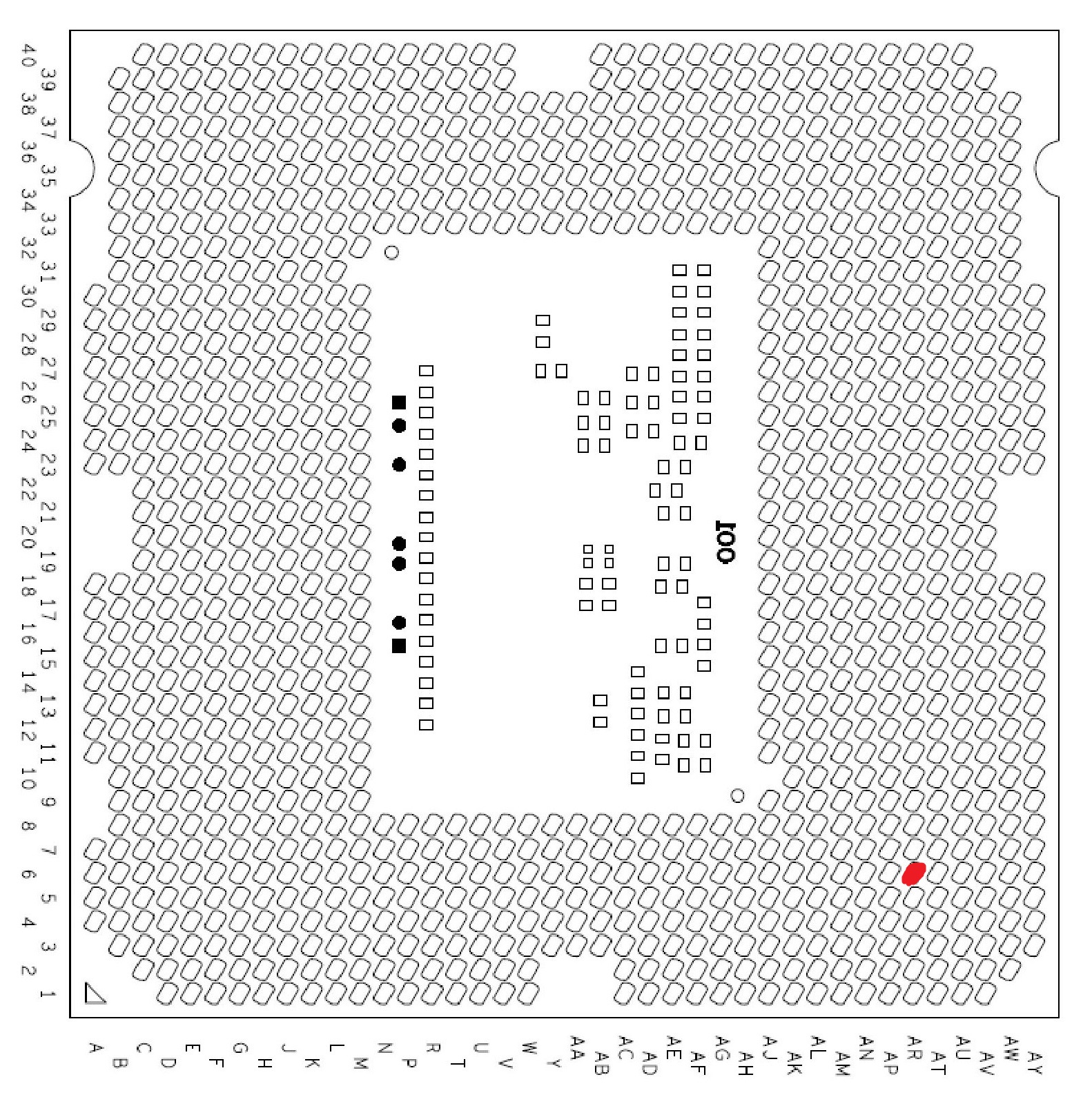

Добрый день всем.Подскажите пожалуйста в сокете 1150 отломана одна нога точнее пол ноги ,если я правильно понял ,то это она (SB_DQ42 AR6)-за что она отвечает ? мать не стартует циклический перезапуск :weep:

говорят нога отвечает за память , но и без памяти не стартует :insane:

se7en:говорят нога отвечает за память , но и без памяти не стартует :insane:
Да это нога канала-B обязательная , без памяти мать не будет стартовать. Запускайте в канале А, должна работать, если нет других проблем.

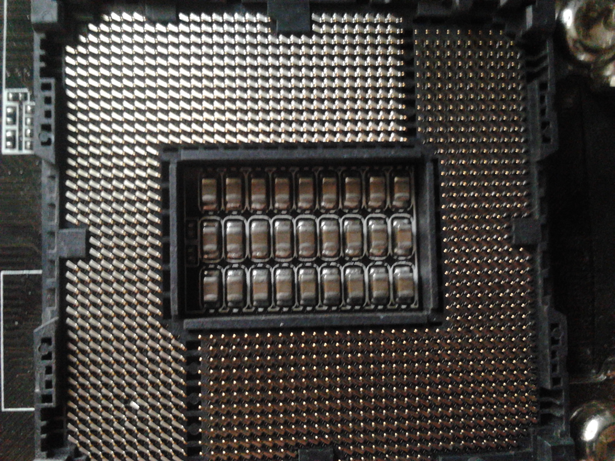

Всем привет, суть - купили комплектующие, собрали комп мать AsRock B360 Pro 4 + I59400F, все крутиться светиться, но нет изображения, ну видать биос то староват подумали мы и повезли комп в сервис центр мазага. Через пару дней звонят, мол забирайте, приехали, - говорят мол у вас там ножки сокета погнуты, а одна обломана, не гарантийный случай - досвидос ребята.
Хотя насколько помню им отдавали все в целости и сохранности.
В общем, если я не ошибаюсь обломана ножка АР10 (сокет 1151-v2), критично или нет?
Взял старый проц, который подходит ко всем версиям биос - результат тот же, все крутиться, вертится, но изображения нет, спикер молчит.

Смотреть мамку нужно, та нога идёт на слот памяти (ну кто так фотку располагает? :rolleyes: )
А про "было/небыло" - уже недоказуемо
На будущее перед отправлением в СЦ по гарантии (и без - тоже) - делайте подробные крупно фото всего и вся, это конечно не доказательство в случае подобном но хоть для себя будет успокоение и понимание отношения СЦ к клиентам
