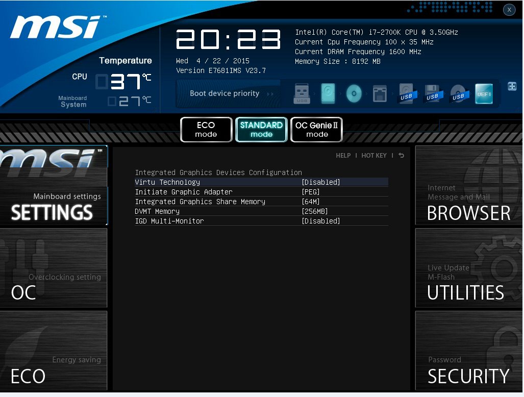

Richmond_Odessa:Следом посмотрел бы что стоит в видеоадаптере Bios, там IGD или PEG по идее, тебе для старта с дискретки нужно PEG
Так вроде как стоит то что нужно по умолчанию:
