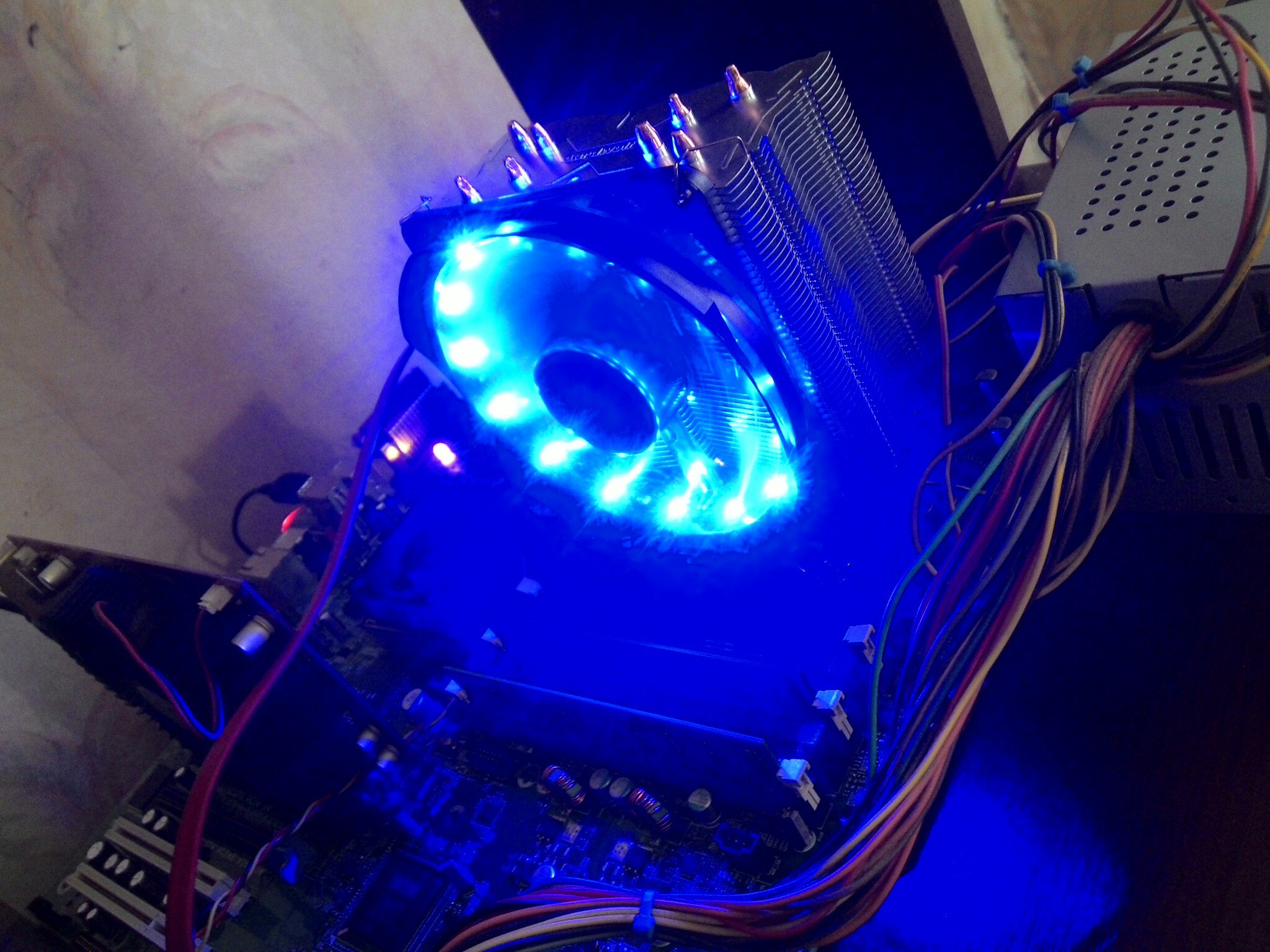

фото как и обещал
- спойлер

shinvr
2 вентиля на выдув? Оригинально Я бы передний 120 дипкул развернул, и кучу проводов спрятал/подтянул вверх, что бы они не мешали движению воздуха от радиатора до вытяжного вентиля.

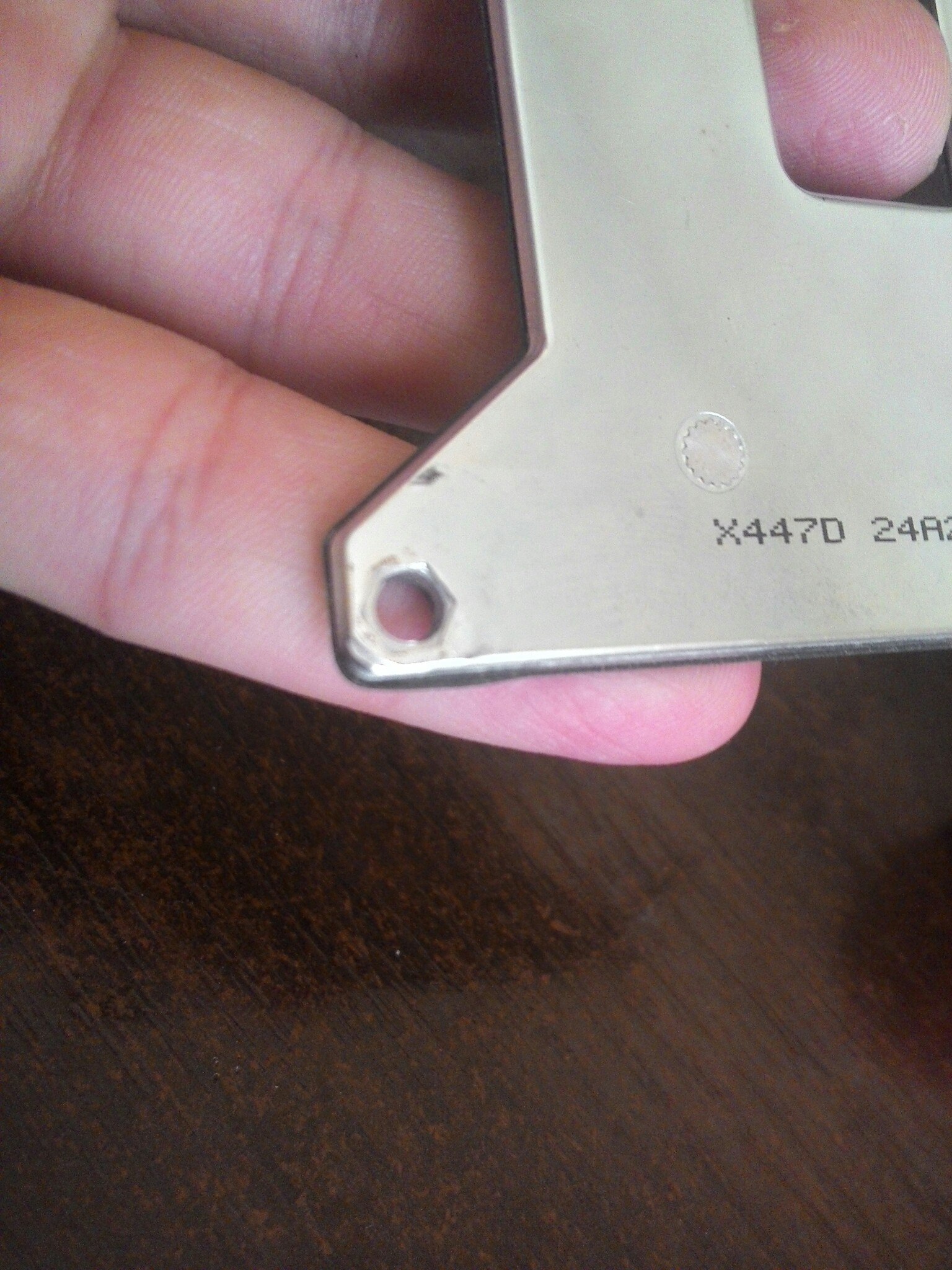

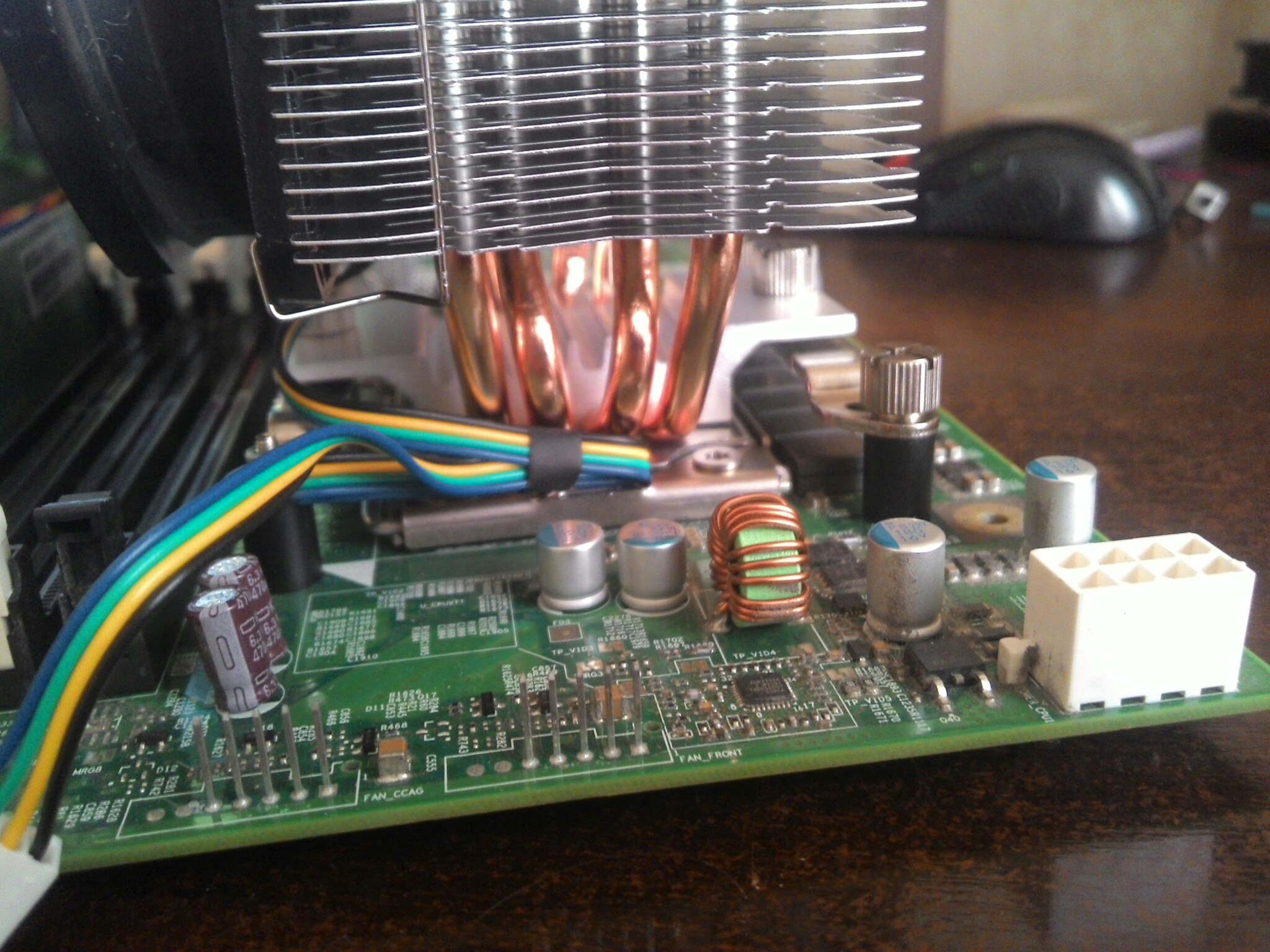

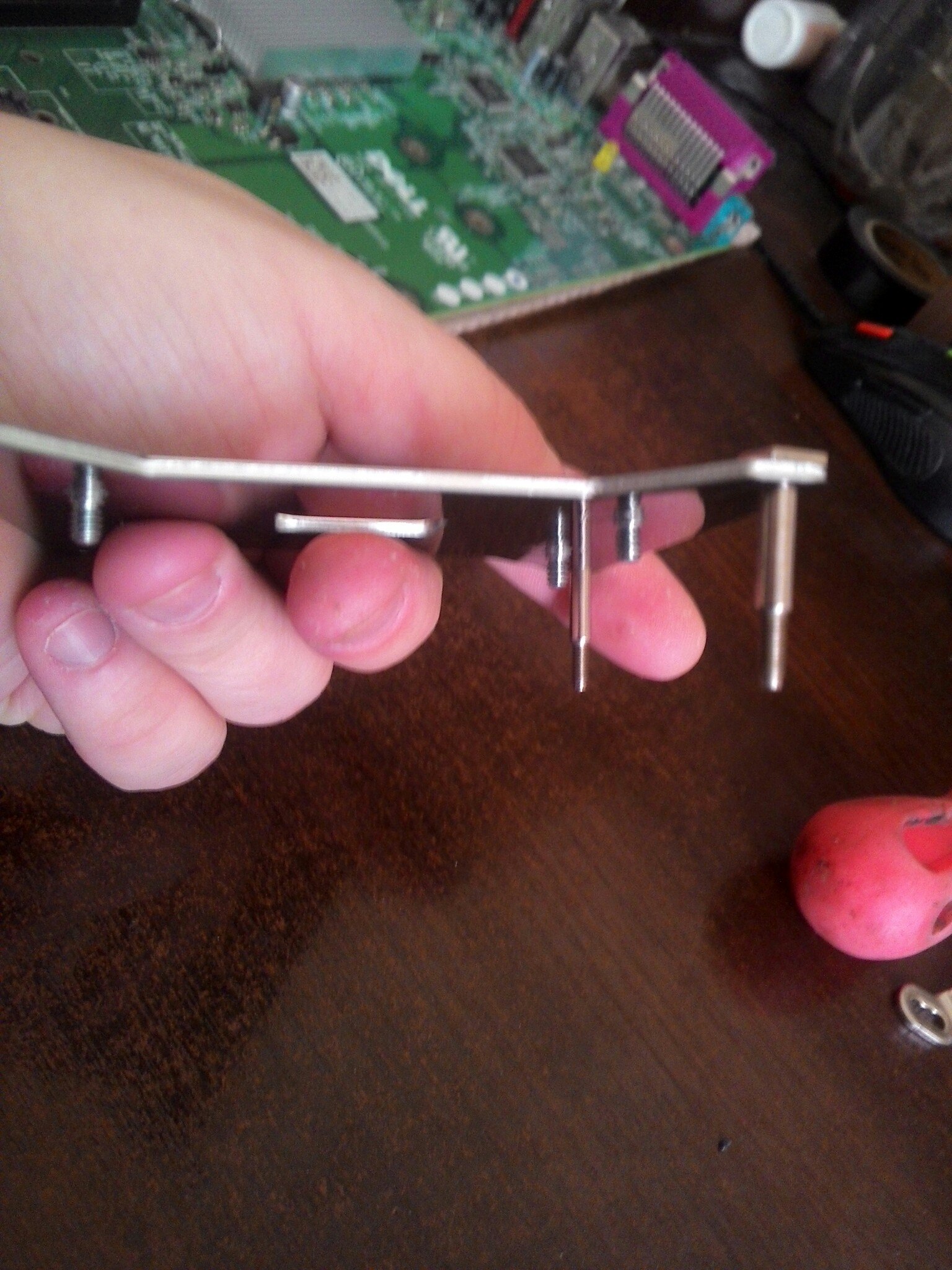

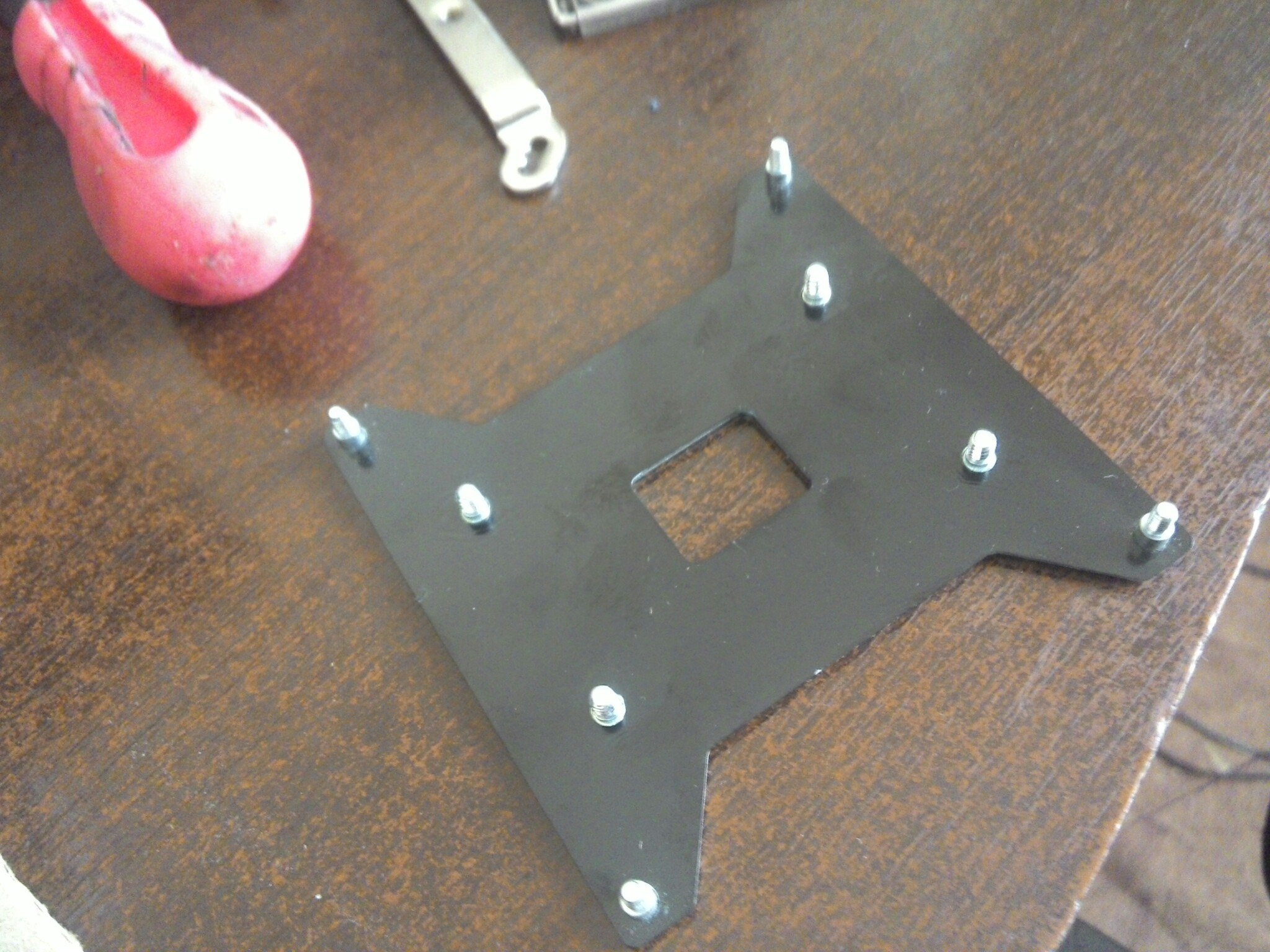

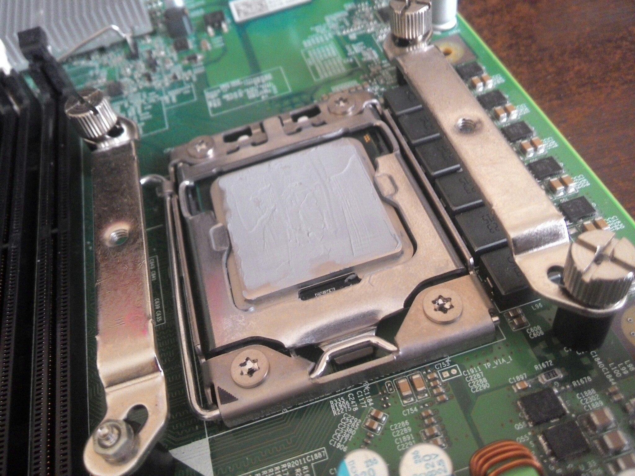

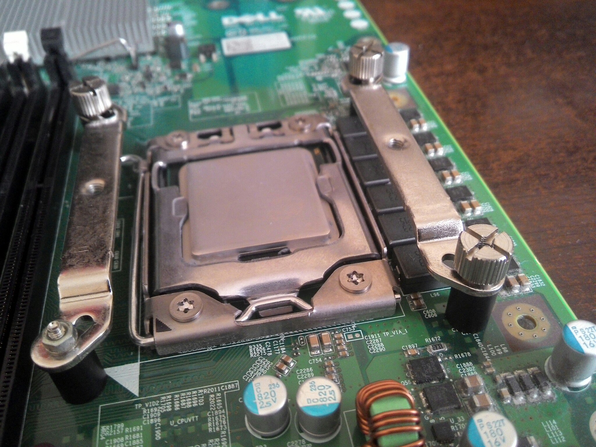

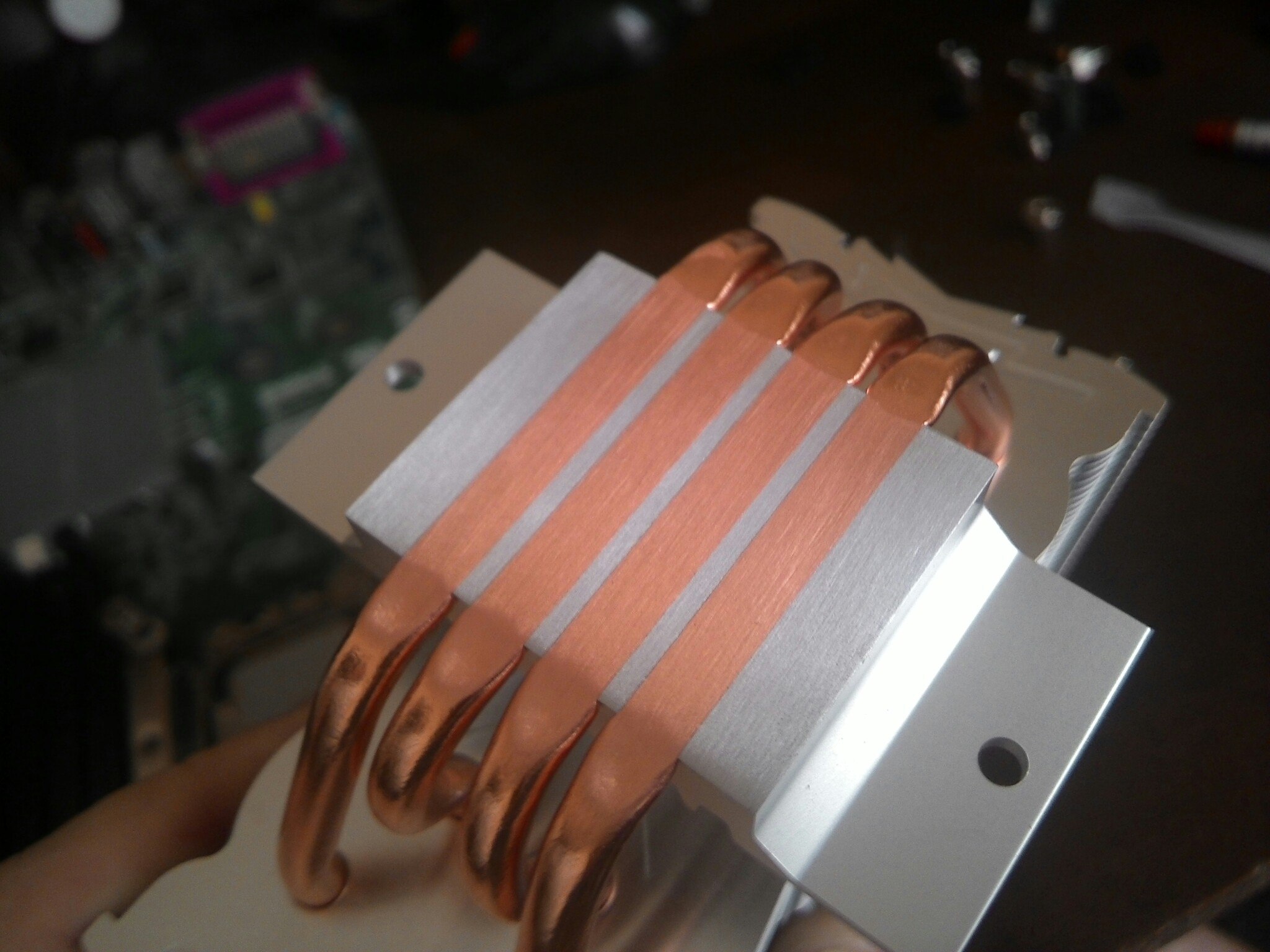

Мой опыт в установке кулера. Решил брать новый "китай" Performa Aardwolf Optima 10X (699грн). По фото он вроде как должен был установиться с его стандарт и подрезанным t3500 бэкплейтами без проблем. Купил я значит его, распаковал и давай смотреть что да как ставить. И тут пришло голову попробовать выпрессовать стандартные шпильки делловского бекплейта и воткнуть туда болты китайца. Шпильки легко выбил молотком, установил новые болты и все прям как для этого и проектировали. Далее просто собрал по схеме всю систему охлаждения.Можно установить его и с бэкплейтом с набора, но придется пилить делловский бэкплейт, так что я решил пойти путем более гуманным. Провода вентилятора поменял местами как в начале темы показано. Кулер вполне понравился, в интернет серфе ~35град, под нагрузкой ~45град с процом x5570, паста с набора. По сути это тот же zalman, только с другим креплением и лед подсветкой.
Кстати, китайцы и тут немного обосрались, положили бракованную гайку в которой тупо не нарезана резьба. Возвращать товар не захотел, потому что неделю ждать обмен товара ради одной гайки, я не вижу смысла, а остальное сделано с очень хорошим качеством. Установил обычную гайку с шайбой и все, может быть в будущем нарежу в оригинальной гайке резьбу и установлю.
Все фото под спойлером.
