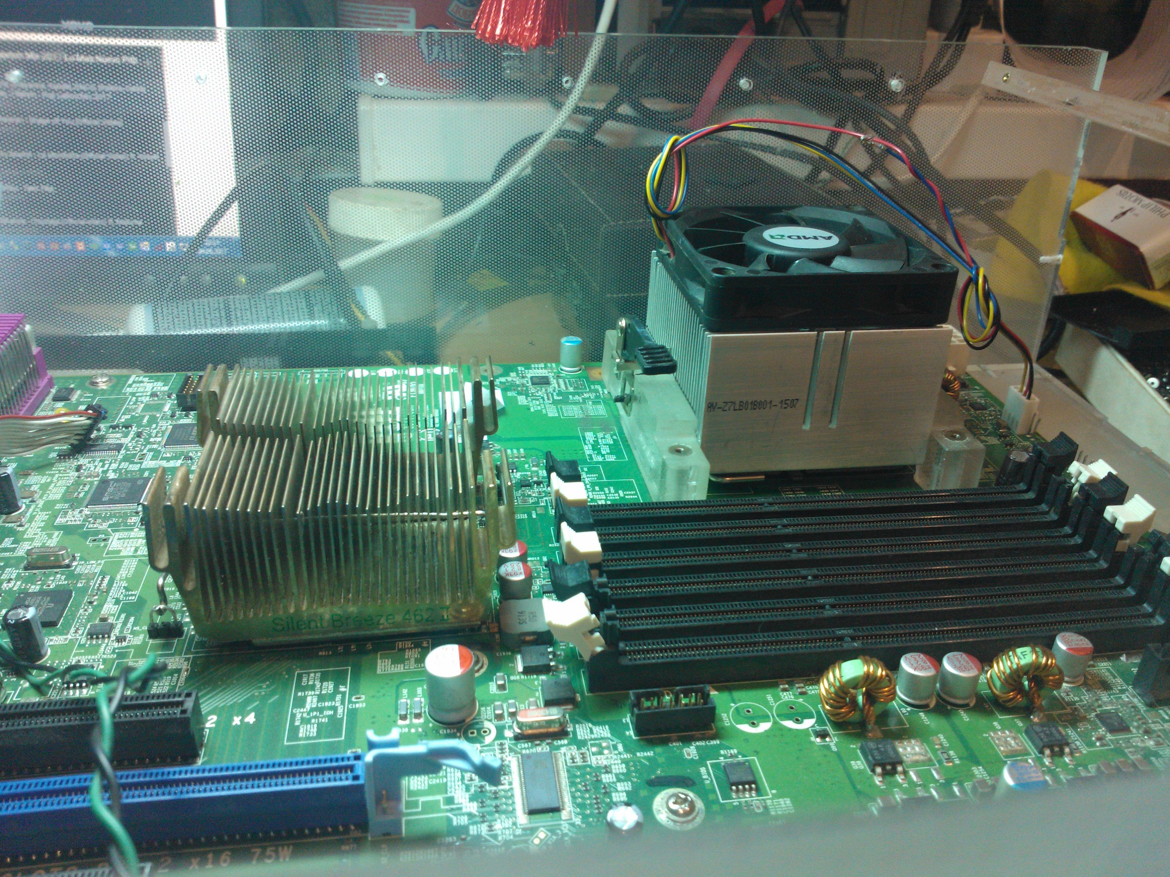

А кто небудь пытался заменить стоковый радиатор чипсета используя эти отверстия
Grava
- Звідки: Запоріжжя
wikreznow
Мой не снимается отдирать страшновато.

еще вопрос насчет радиатора цепей питания, если поставить радиатор то он ложится только на желтые элементы( не знаю как называются), а между черными элементами и радиатором остается зазор, неужели нужно подлаживать такую толстую теплопроводящюю прокладку?
Отправлено спустя 2 минуты 28 секунд:
скажите а между радиатором и чипом что нужно использовать пасту или прокладку?lom_ua:У меня та же историяGrava:wikreznow
Уже и радиатор медный достал, но так до замены и не дошли руки.
demon2001
- Звідки: СУМЫ
снимается легко===не приколGrava:wikreznow
1 капаем спирт между радом и мостом со шприца раза 3-4 через 5минут -потом пробуем его раз шевелить не снимая защёлки и вуаля
2 паяльником ===тупо греем до 65-75 градусов и опять же пробуем его раз шевелить не снимая защёлки и вуаля
1 из 2 методов работает на 9999999%
или же кулер на 70х70 на 0.09-0.15ампер от древних амд интэл типа 754 и т.п.
Отправлено спустя 8 минут 1 секунду:
термо прокладкуwikreznow:еще вопрос насчет радиатора цепей питания, если поставить радиатор то он ложится только на желтые элементы( не знаю как называются), а между черными элементами и радиатором остается зазор, неужели нужно подлаживать такую толстую теплопроводящюю прокладку?
Отправлено спустя 2 минуты 28 секунд:скажите а между радиатором и чипом что нужно использовать пасту или прокладку?lom_ua: У меня та же история
а я только те большие чёрные охлаждаю
1 махом 2 зайцев =термо прокладкой 2-2.5мм
на фотке её не ставил всё в процессе изготовления

Самий кращий варіант ставити термопрокладку не на самі транзистори (ті які чорного кольору) а на доріжки які від них відходять, тому що основна частина тепла транзисторі виділяється на підложці кристала який напряму припаяний до мідного полігона (доріжки) а сам корпус транзистора пластиковий, так що вгадайте де краща теплопровідність, в пластика чи в міді? В серверних материнках стоять транзистори в корпусі DirectFET™ в яких корпус повністю мідний, і радіатори стоять прямо на транзисторах, але там вимоги до надійності зовсім іншіwikreznow:еще вопрос насчет радиатора цепей питания, если поставить радиатор то он ложится только на желтые элементы( не знаю как называются), а между черными элементами и радиатором остается зазор, неужели нужно подлаживать такую толстую теплопроводящюю прокладку?
Коли будете ставити радіатор не закоротіть конденсатори ( вони стоять вище всіх ) інакше як мінімум попалите транзистори

я в радиаторе просверлил отверстия в местах, где упираются конденсаторы в радиатор.wikreznow:еще вопрос насчет радиатора цепей питания, если поставить радиатор то он ложится только на желтые элементы( не знаю как называются), а между черными элементами и радиатором остается зазор, неужели нужно подлаживать такую толстую теплопроводящюю прокладку?
wikreznow
lom_ua
О конденсаторы! конденсаторы я так понимаю не греються? а можете показать как вы сделали ( сам радиатор на мамке)
lom_ua
- Звідки: Житомир
wikreznow
lom_ua
отверстия нужно четко выставлять ато можно конденсаторы замкнуть. Спасибо за фото.

lom_ua
я смотрю вы на чип ниже радиатор жолтенький прикрепили,греиться?

lom_ua
- Звідки: Житомир
померял линейкой и просверлил сверлом с запасом.lom_ua
на всяк случай прилепилlom_ua

Саме так, там навкруги транзистора мідні полігони, тобто доріжки. В ідеалі ввесь простір між транзисторами заповнити термопрокладками.
а оригінальний кулер Т3500 здолае Intel Xeon x5670? я десь вичитав що він на 130ват але чомусь не вірю.[/quote ]
Х5670 95 Вт. В мене Х5680 130 Вт. при не дуже великих навантаженнях не перегрівався з штатним кулером, але є реальні випадки коли 130 Вт. процесори валили мамку, і в першу чергу горіли транзистори в системі живлення, ті які мають бути прикриті радіатором.
Отправлено спустя 7 минут 11 секунд:Конденсатори краще прикрити якимось ізолятором від гріха подаліwikreznow:lom_ua
отверстия нужно четко выставлять ато можно конденсаторы замкнуть. Спасибо за фото.Самі кращі термопрокладки фірми Lаirdwikreznow:lom_ua

wikreznow
demon2001
эти ребра я так понимаю чтоб чип не повредить, сколоть не получится и от слишком сильного прижима. А радиаторы что на фото с переделаным креплением?
Ведь есть наличие отверстий для крепления, возможно ли поставить такой радиатор? (фото для примера)
