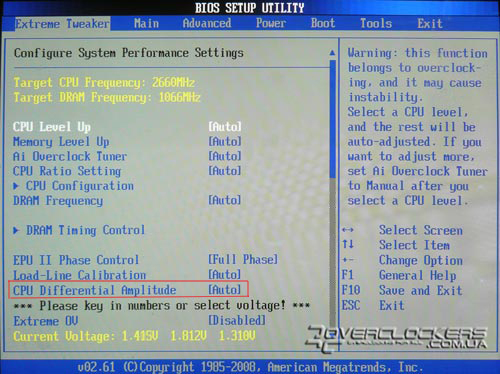

Показываются точто накже как написал Offset or Absolute VID mode мать АСУС рампадж 2 ехтриме Насчет LLC есть только два значения ON or OFF (понимаю серйозный настрой разрабов) прада там еще есть еще такой пунк правда значение доступные начинаются от 0.07В и заканчивая 0.1В но я их не трогал... может это что-то похожее как у вас.
Loadline Calibration [Auto]
Allows you to select the CPU Load-Line mode. Set to [Disabled] to follow Intel
specifications, or to [Enabled] to improve CPU VDroop directly.
Configuration options: [Auto] [Disabled] [Enabled]
CPU Differential Amplitude [Auto]
Different AMP might enhance BCLK overclocking ability.
Configuration options: [Auto] [700mV] [800mV] [900mV] [1000mV]
Добавлено через 16 минут 11 секунд:
В общем пробуй тогда с Loadline Calibration [Enabled] подбирать вольтаж проца, тоесть тебе его нужно не много опустить, чтоб при максимальной нагрузке мать выравнивал до 1.36в

CPU Differential Amplitude - не трогай
LLC включен. При выставлении в Офсет ниже +0.350 бсод (124) под нагрузкой, а +0.350 =1.42V Вообщем попробую помучить эту апмлитуду увидим что даст. щас амплитуда на авто.
