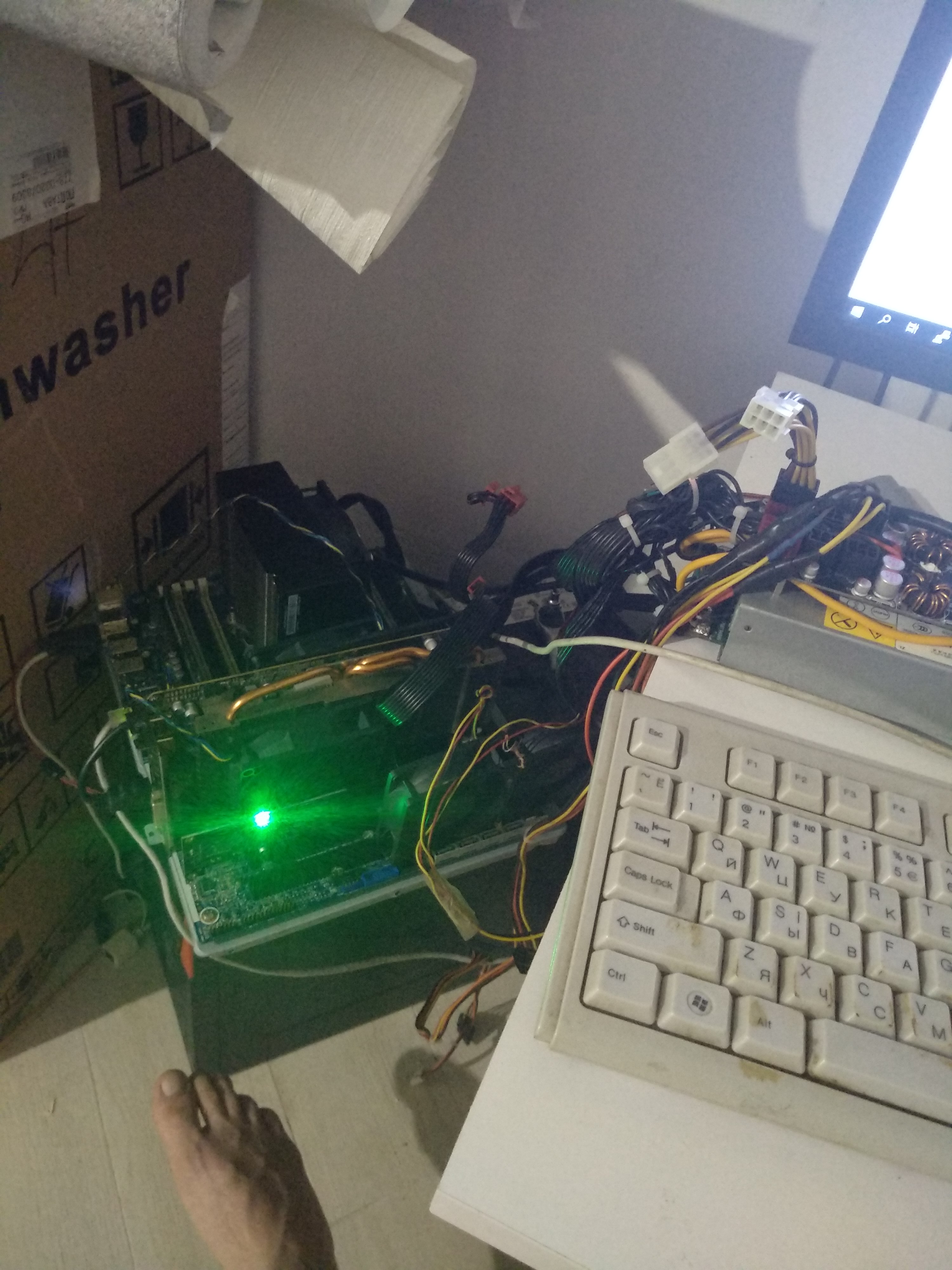

holopovvv
Увы, 3,3в не хватит. Только что провёл эксперимент, минимальное напряжение старта на дежурке 4,5в.tr0jan4ik: ↑ 08.02.2022 19:31 DPS-700GB такой замечательный серверный бп от хп.
12,15в 65А
-12в - 0,3а
10,5всб 1,5А
3,3всб 3,5а
Дежурки почему-то две. Это я тут написал потому что блок не плохой, охлаждения там только нету. Можно сюда его припаять. А стоит этот бп на вторичке уже вообще копейки. Получу плату - попробую. Думаю что и 3,3 дежурного должно хватить.
tr0jan4ik
Действительно не хватило. Ну маленький дц/ДЦ адаптер из Китая на ампер мне помог. Сверху плата от качественного дохлого АТХ блока питания где 5 и 3.3 в были выполнены на преобразователе с 12в. И кстати эти блоки нам подходят больше потому что на них стабилизация какраз по 12в. Также как и в этом сервером. Мне 5 и 3в не нужны. У меня нвме. Но скоро из этой плата будет хомсервер, там 5в пригодится. ![super :super:](./images/smilies/super.gif)

holopovvv
dc-dc пойдёт любой, я потребление больше 100мА не увидел, что в работе, что в дежурке. 3,3в не используется нигде, а 5в делает сама плата.
tr0jan4ik
3,3 используется иногда винтами. ну по крайней мере туда они заходят.. но можно и без них, потому я и написал что этот блок подходит хорошо. уверен он почти "80+ голд" или радом валялся. где бы взять разьем верхний для питания проца?
holopovvv
Сделать самостоятельно). Из одного 8 пин для цпу, и одного 4 пин.tr0jan4ik: ↑ 09.02.2022 17:18 где бы взять разьем верхний для питания проца?
