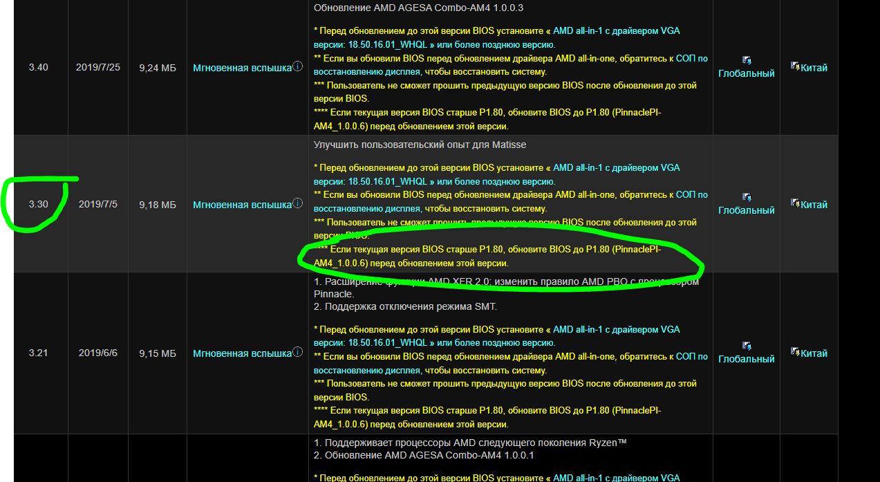

Во блин, а как порядок узнать? Там, вроде, не видел.
Или прошивать с моей текущей по очереди до последней?
Отправлено спустя 37 минут 53 секунды:
UPD. Посмотрел, предыдущая (перед последней) версия AGESA 1.0.0.6. (06.2020 год) и сразу 1.2.0.7. (08.2022 год). Скорее всего эта последняя версия и есть первая по очереди.

по очереди не стоит обновлять, на Вашей плате можно сразу на AGESU 1.2.0.7ASTON: ↑ 24.09.2022 19:55 TombRaider

вот за что я говорил, пример асрока )

Да, спасибо. Всё понял!
На АСрок чётко прописывают очерёдность, увидел.
Буду пробовать обновляться в конце недели, как процессор с термопастой приедут.
