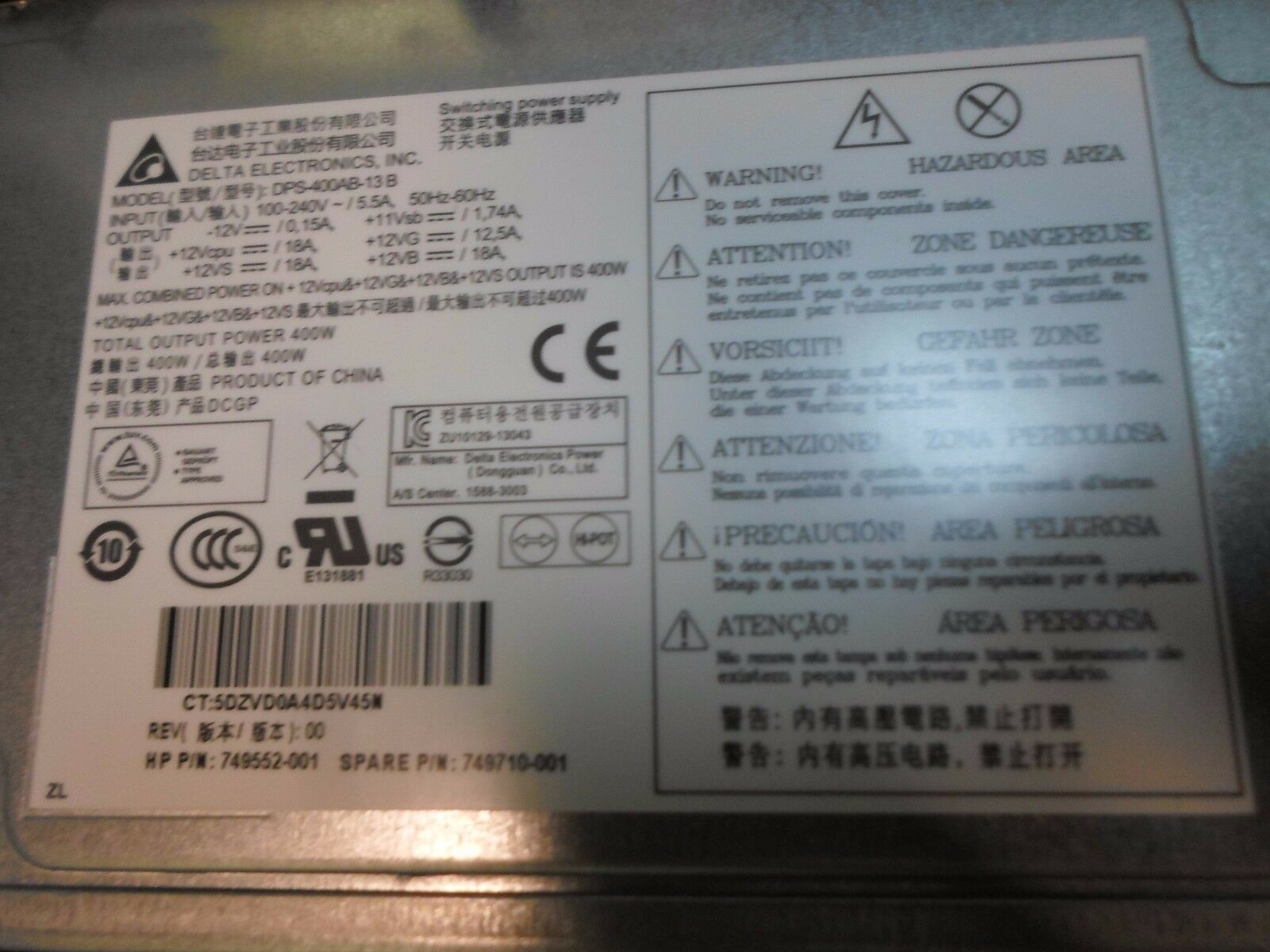

Возвращаясь к старой мысли про БП вытащил из рабочего компа БП на те же 400W и.. с ним вообще на включение не реагирует. Присмотрелся к наклейкам - всё же чуть хуже первого, см. аттач. С верхним хоть синий сигнал, с нижним - тишина. Может и верхнему немного тока не хватает для дальнейшего старта?
ilnitsky
А вот картинка с самого слабого (400W) из двух (есть ещё 600W) БП от HP Z420. Очевидно что 16А по желтым проводам этой системе недостаточно. И что по 12В ей надо очень много ампер, может действительно дело в БП.

В общем дело таки в матплате, договорились о возврате денег. Печалько.
