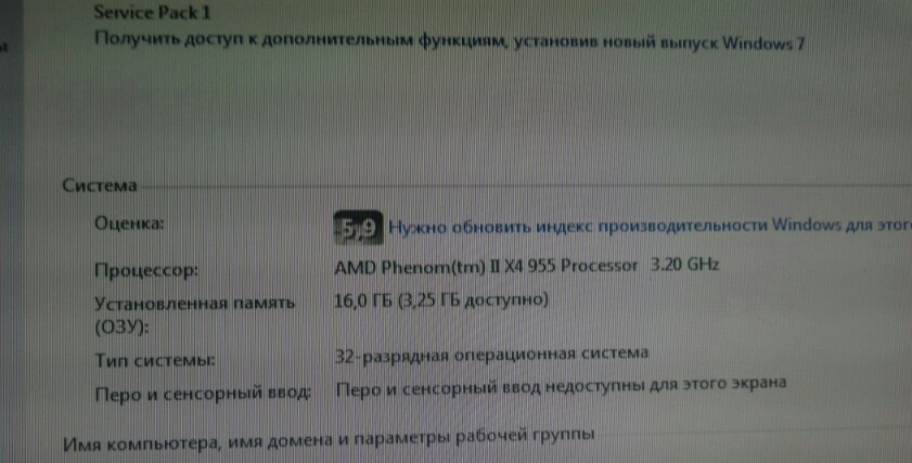

1х8гб после установки вин7 стала запускаться на 1600мхз, с двумя планками все так же мигает dram led, обе планки по одиночке ставил - работают
Отправлено спустя 9 минут 18 секунд:
осталось найти windows xp 64bit - заработают обе

Я давно слышал про подобные МП истории с ОЗУ запускающимися с частотами ниже заявленных, но решение так никто и не озвучил.fuinohan: сдавать память по гарантии?или все же не в ней дело... и биос обновлял, и планки протирал, местом менял, слоты менял, тайминги вручную выставлял
...1х8гб после установки вин7 стала запускаться на 1600мхз, с двумя планками все так же мигает dram led, обе планки по одиночке ставил - работают
Вероятно, легендарная "несовместимость". Вопрос только в том, как это продавцу вашей памяти объяснить? Чуйка подсказывает - на интел она норм заведётся...
