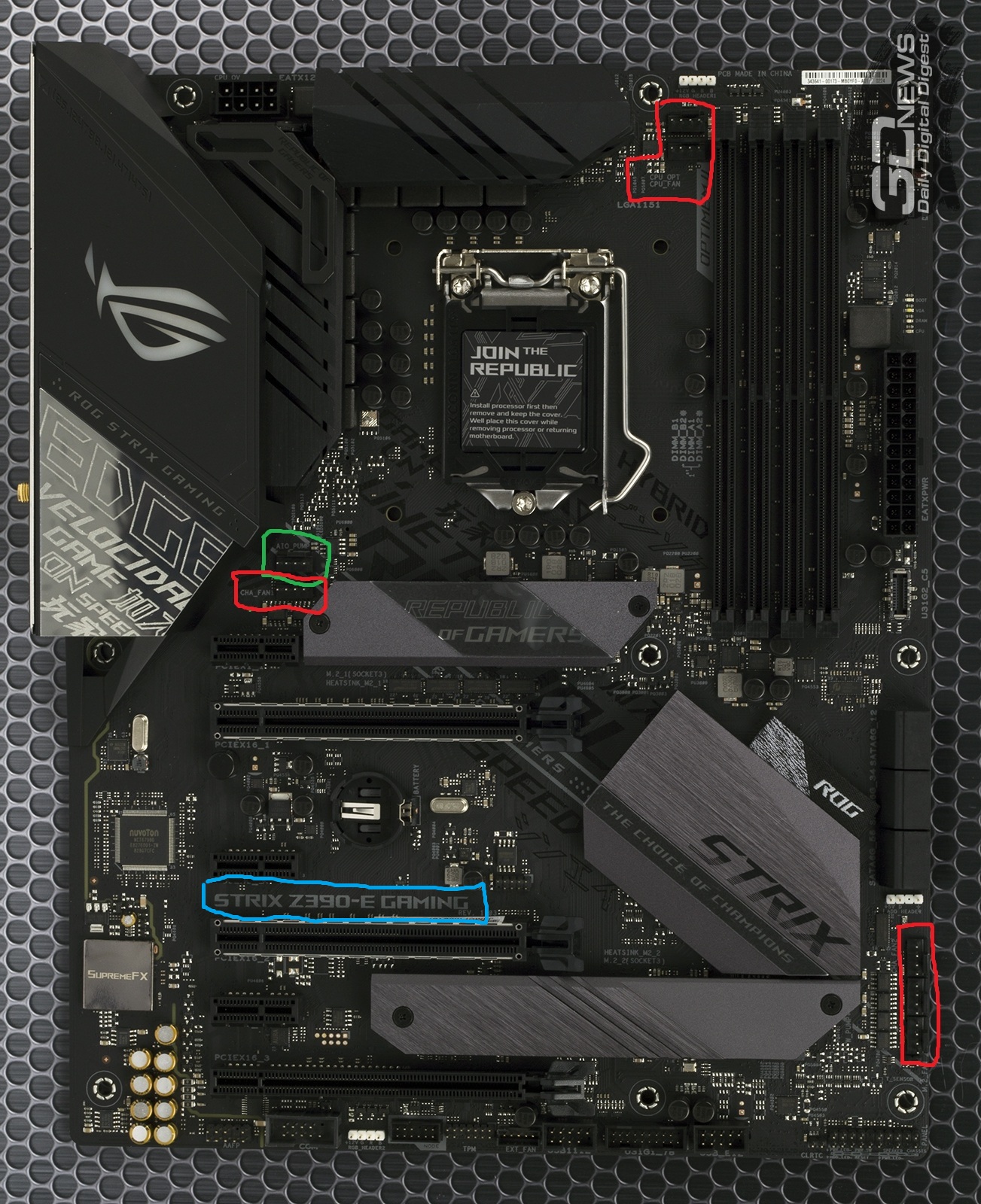

И вот на Asus Rog Strix Z390-F gaming на оф сайте, есть такие строки, 2 x Chassis Fan connector тут ясно, это обычный разъем корпусного кулера.
а что вот это такое? 1 x 5-pin EXT_FAN(Extension Fan) connector На зарубежных форумах пишут, что этот разъем тянет 3 кулера (я так понял посредством доп платки асус :insane: ).
Если верить официальному сайту, выходит что на плате есть всего 5 разъемов для кулеров (из которых лишь 2 полноценно корпусные). Или в разъем для СВО можно подключить обычный карлсон?
Понимаю что официальный сайт правильнее, но тем не менее, как hotline насчитал 8 ? :)
Вообще странное решение, выпускать такого класса материнки, которые будут часто будут использоваться в корпусах со стеклом, и с подсветкой по полной, и делать всего два разъема для кулеров, тогда как обычно, два впереди (а чаще три) и один сзади.

F от E по вентиляторным разъёмам не отличаются. Следовательно, касательно вентилей, можно равняться на обзоры от Е:
https://www.asus.com/Motherboards/ROG-S ... G/gallery/
https://3dnews.ru/976930
Лично меня больше всего поразило наличие на плате сразу семи (!) коннекторов для подключения вентиляторов. Все — 4-пиновые. Наконец-то до производителей доходит, что много — это не мало.
Зелёный якобы именно для помпы - остальные 100% полноценные вентиляторные на 4 пин
Практика показывает - они не всегда могут управлять 3 пин-овыми вентилями!

mgerchik:Или в разъем для СВО можно подключить обычный карлсон?
Да.
mgerchik:как hotline насчитал 8
Все гнёзда на плате посчитал(и).
В любое можно подключить что угодно.
