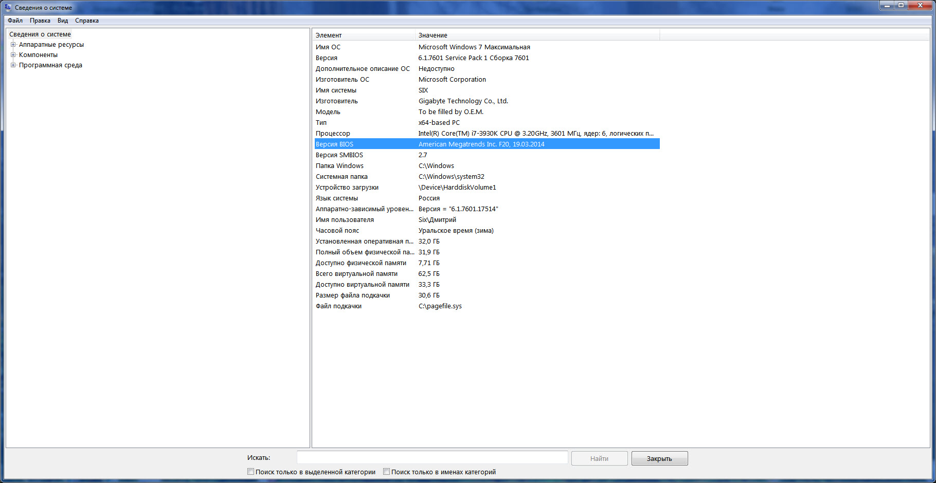

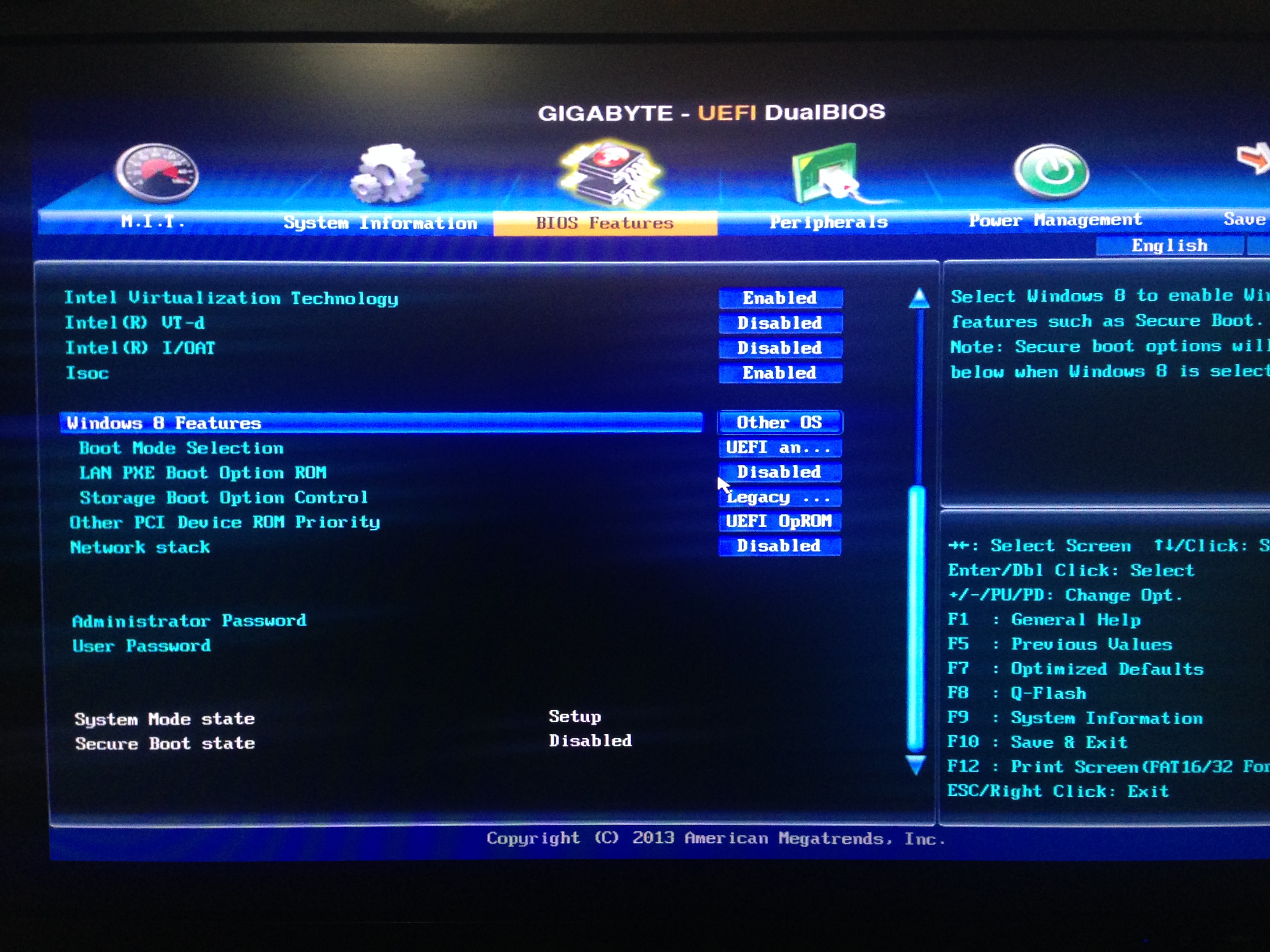

Прошу о помощи! У меня возникла проблема.
1. Если коротко:
При перепрошивке в UEFITools не нашёл ProjectDxE. Что делать в данной ситуации?
Если длинно:
Мат.плата Gigabyte X79-UD3 rev.1.0.
http://www.gigabyte.ru/products/page/mb ... 3rev_10#kf
Скачал последний Bios с оф.сайта за 2014 год, установил, версия 2.7 - F20 American Megaеrends Inc. Всё нормально работает.
Далее попытался прошить данный Bios с помощью UEFITools.
Выполняя всё по инструкции, нашёл DxE, а далее ProjectDxE нет! В других биосах от другим мамок всё легко нахожу, а в мамках от Gigabyte нет её!
Подскажите, пожалуйста! Я в это не бум-бум! Просто делаю шаг за шагом, как написали спецы. Хотя, вроде, все исходные данные должны позволить поставить SSD NVMe на данную мать.
2. Второй вопрос.
Название и расширение скаченного биоса выглядит так - X79UD3.F20. Это нормально? я его переименовывал в *.bin и только тогда удалось обновить Bios и открыть его в UEFUTools. А до этого родной Q-Flash ругался! И из под винды так же история. Только после переименования в *.bin. Так и надо делать?
