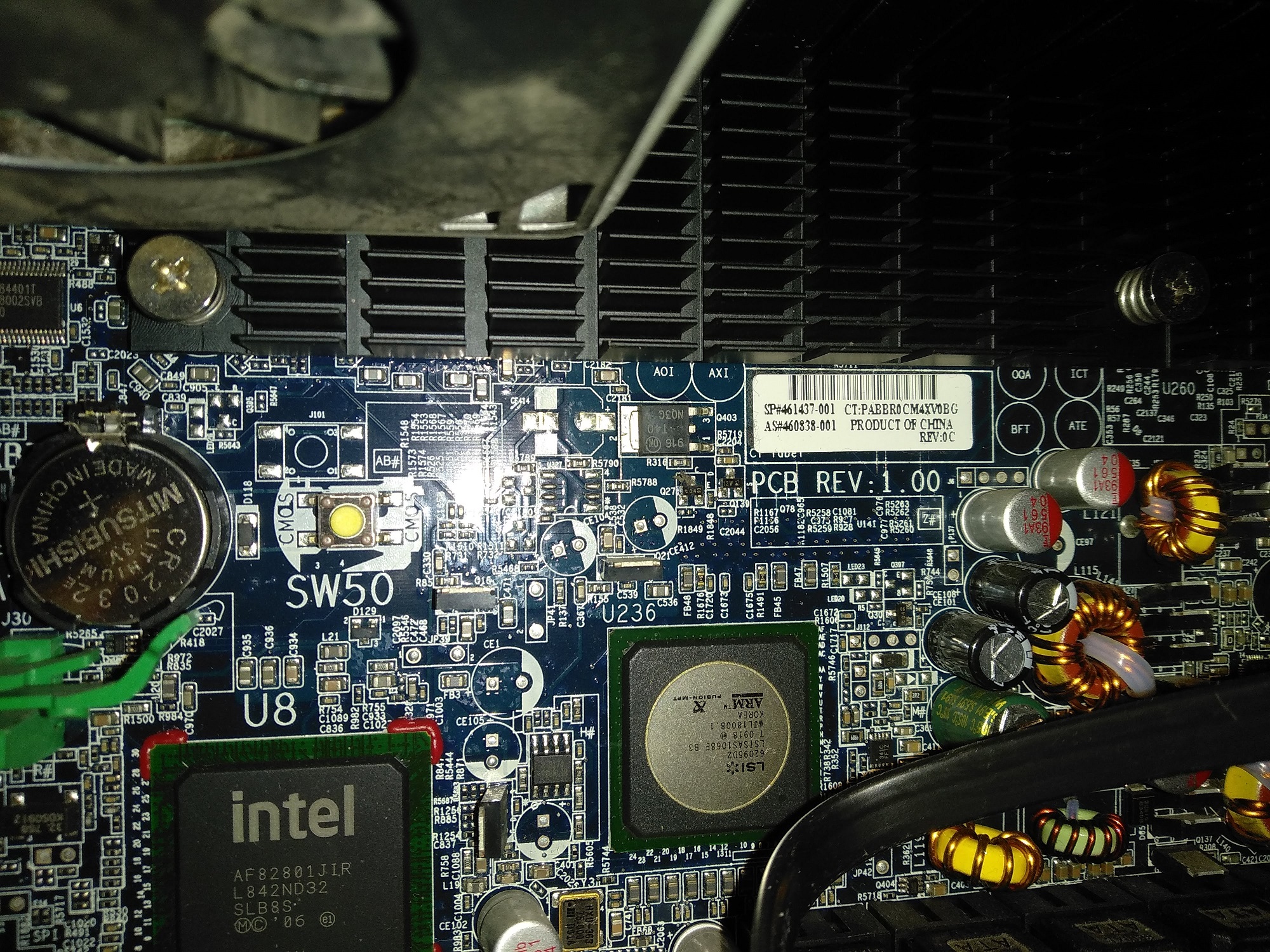

def1941
Всем доброго времени суток! Нужна помощь по прошивке биос на рабочей станции Z800.
Есть 3 таких станции на них прошивка 3.61 .Станции я так понял первой ревизии и не поддерживают 6-ти ядерные процессоры .
Когда ставлю процессоры 56хх она стартует -работает все норм до первой перезагрузки,потом просто все вентили крутятся на 100% и ничего не происходит. С процессорами 55XX все работает норм.(Такая ситуация с тремя системами )
Подскажите какой биос шить ,где взять ( когда пробую скачать с офсайта ,там написано что он последний) и возможно ли это вообще.
Всем за ранние спасибо!

Скинь маркировки плат . Работал с этими когда-то давно . Там тоже есть бутблоки , но их можно сломать зашив биос прогарамматором .def1941:Когда ставлю процессоры она стартует -работает все норм до первой перезагрузки
Но кстати такой нюанс . Если плата заводит камни 56хх - то там она понимает все же .Возможно дело не в биосе . Может банально скажу - попробуй cmos и обесточь пк на минут 10

def1941
кажись старая , но нужно серийник на самой мамке . Там если на 4хххх - то старая версия ,если 5хххх - то новая .
Но! я встречал и матеря 4хххх ,которые легко заводили 56хх просто обычной прошивкой . Я ними торговал в далеких 2017/2018 и сразу просто брал последних ревизий и не заморачивался .
У тебя проблемы возникают в одно или двухпроцессорных конфигурациях ?
def1941
Один в роботе ,но там серийник такой же.nochnik89:def1941
Проблемы с двумя процами с одним нет!

def1941
дело знач совсем не в биосе .
Попробуй поочередно поставить эти камушки в сокет 0 . Посидеть на них дабы исключить неисправность в процах .Если с ними все норм . То уже копать в материнку .А там миллион вариантов может быть .

def1941
Короче пробовал разные процессоры результат тот же ,заводится нормально работает ,любая перезагрузка и кулера в 100% экран темный.nochnik89:def1941
С процессорами серии 55хх все норм .

def1941
Не понял немного . Ты в дуал сокет вставлял одинаковые 56хх ? Или разные процы?)) Не могу понять. В мать вставлять только одинаковые нужно
