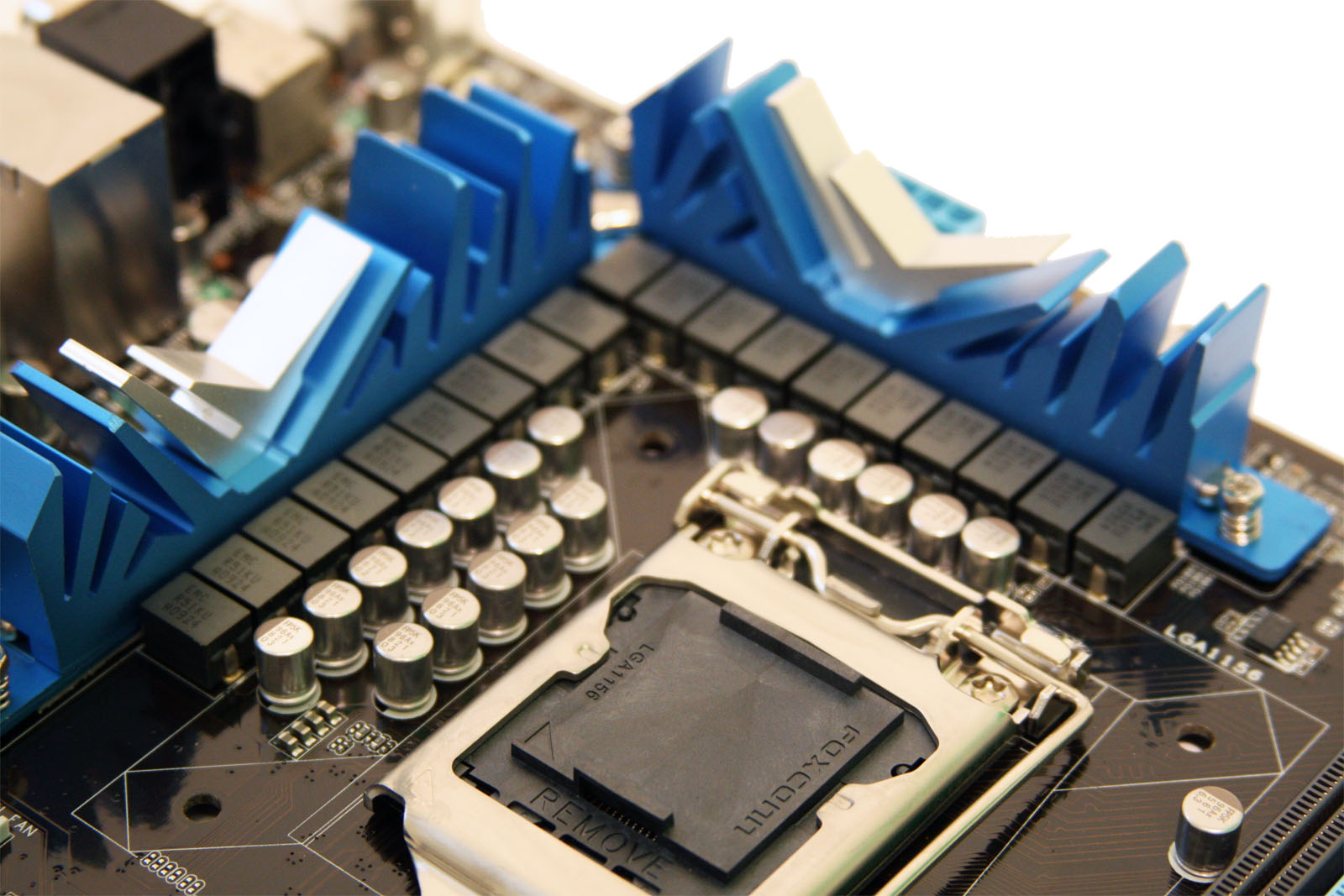

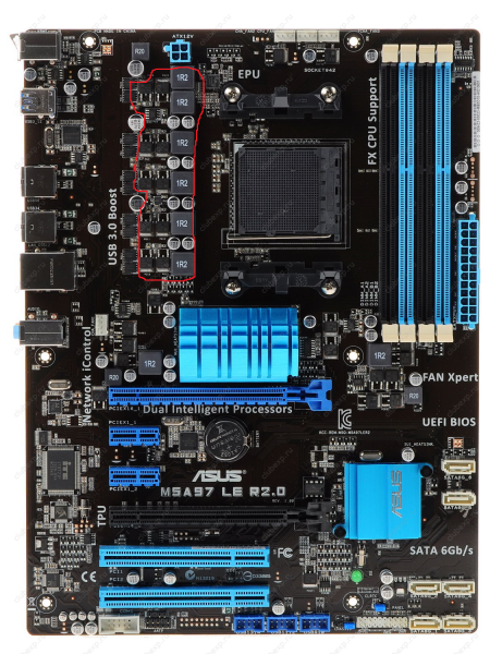

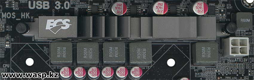

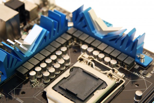

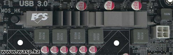

INFINITY_Z77
Всем привет народ, такая проблема. Материнка ASUS M5A97 LE R2.0 очень греются мосфеты питания процессора. С завода на них нет радиатора. Хочу решить проблему, но не знаю как . Думал купить радиаторы от охлаждения памяти видеокарт, и поклеить их на систему питания. Посоветуйте что-то, может у кого-то есть такие радиаторы с материнок для охлаждения фаз питания. Может куплю.

deserteagle777
- Звідки: Дніпро
Господа , загляните сюда http://overmod.com.ua/" target="_blank
Сам брал тут маленькие рады под память видика , только после того как закажите лучше непосредственно созвониться с продавцом по телефону

thunder_blade
- Звідки: Cherkassy
единственное что на матери производитель намудрил с тем какие мосфеты используются в фазах и как следствие разная высота оных, может просто обдув сделать?
