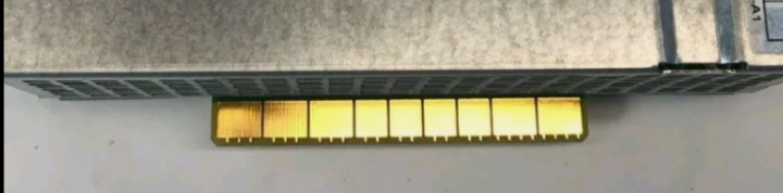

Всем доброго настроения. Прошу прощения за глупый вопрос но.... Купил мать Dell T5600 в оригинальном корпусе с кишочками в виде платы питания, фронт и т.д. Там же купил блок питания 825W . В описании подходящий для T5600, T5610, T5810 и т.д. Приехал блок питания и как-то очень плохо встваился в корпус. Пришлось изнутри поддеть лоток. В плату встал но... Теперь как в том анекдоте-боюсь чихнуть. Подскажите пожалуйста, есть ли в оригинальных голдовых блоках и старых del t5600 разница при подключении в оригинальный слот питания .

там разные блоки питания. Это разные платформы.Kair1408: ↑ 15.02.2022 20:09В описании подходящий для T5600, T5610, T5810 и т.д.
