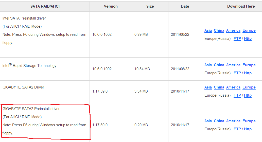

Ах да ещё одно, прежде чем приступить не просто к подсоединению ССД к GSATA, вопрос: если делать это с переустановкой винды, к чему скорее готов чем нет , мне видимо придется столкнуться с необходимостью установки отой штуки (преинстал для гигабайта) , что на картинке. посоветуйте или дайте ссыль как правильно ненакосячив сделать все ОК (плюс можно ли параллельно онту интеловскую прогу сразу закатать с тогоже флоппи , наверное скорее ЮСБ), Спс!!!

Пока не вполне понятно, что именно не устраивает?BiLLy_BoNeS:Так как пробовать дальше ?.
Вы включили AHCI режим работы контроллера - при этом инициализируется его собственный BIOS, о чем и появляются соответствующие строки на экране.
SATA2, но чипсетный - всяко предпочтительнее, чем всякие левые дополнительные контроллеры, просто потому что меньше интерфейсов задействовано, меньше задержки и меньше нагрузка на процессор. Или диск покупался исключительно для цифр в бенчах?

Вы абсолютно правы, просто это мой первый SSD и хотелось задействовать его по максимуму, а сообщение биоса воспринималось как "ошибка" загрузки . Я уже решил, оставляю все как есть. Ожидаемого ВАУ-еффекта не произошло (теперь понятно, что технически и не могло быть), но комп работает ощутимо шустрее.
