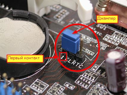

Джампер правильно стоит?Ванька13:Обнулил биос, теперь мать вообще не запускается

Ванька13
Я его и не трогал) как был с завода)vitaxa11:Джампер правильно стоит?Ванька13:Обнулил биос, теперь мать вообще не запускается

Ванька13
Ну так ним сбрось биос...
надеюсь в курсе как?

Ванька13
Сделал сброс, после все таки зашел в биос. После перезагрузки в биос опять заходить не хочет...vitaxa11:Ванька13

Ванька13
Вытащил батарейку с материнской платы, все обратно поставил мать не запускается, пусков делал раз 10 экран черный. Вот так задача
