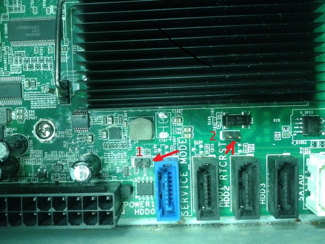

На цiй м/п двi флешки BIOS, Запитання такого плану, яким чином вiдбуваеться вiдновлення BIOS, хтось уже виконував цю процедуру?
goldenvirus
Тільки через программаторOleks: ↑ 26.10.2022 12:47 На цiй м/п двi флешки BIOS, Запитання такого плану, яким чином вiдбуваеться вiдновлення BIOS, хтось уже виконував цю процедуру?
Oleks
Дякую. А для чого тодi подвiйний BIOS, як що вiн не вiдновлюеться в автоматичному режимi, або через кнопку, чи перемичкою?
Це питаня мабуть бiльше звучить як риторичне.

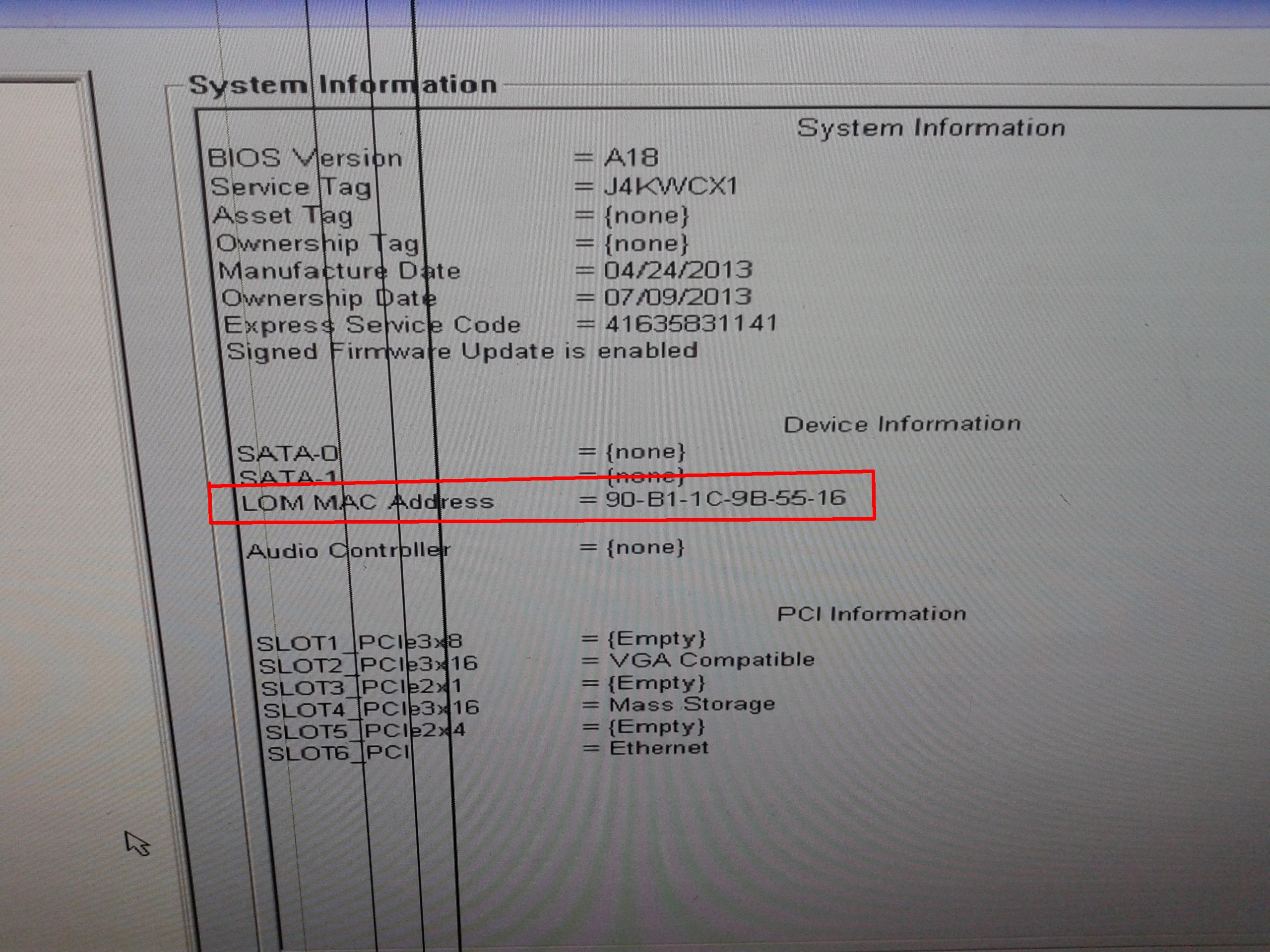

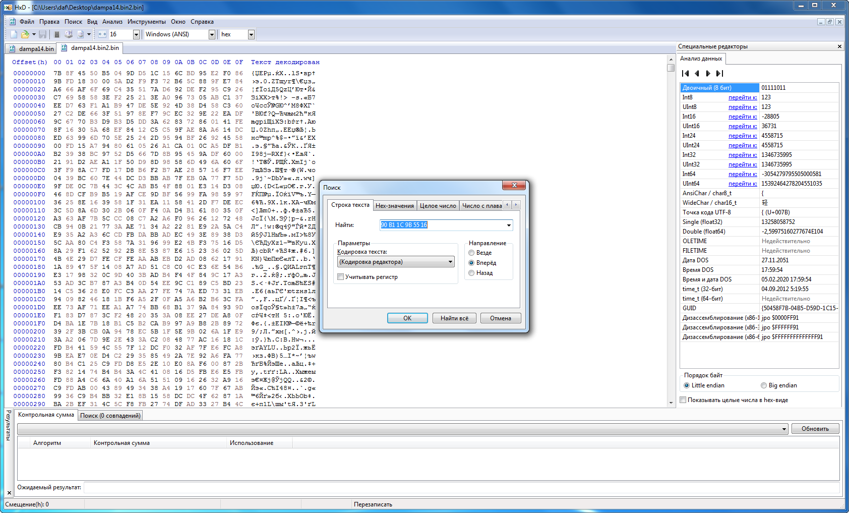

Знайшов я МАС. Вiн знаходиться в бiльшому дампi, але вiн архiвний, його треба розпакувати за допогою процедури Extract. Я робив це в програмi UEFITool.

Відправлено через 1 годину 14 хвилин 42 секунди:

Контакти позначенi 1 для прошивки флешки з бiльшим обемом через прогу, мабуть . Можливо, через них i вiдновлюеться BIOS? Тiльки як?goldenvirus: ↑ 26.10.2022 12:59 Тільки через программатор
