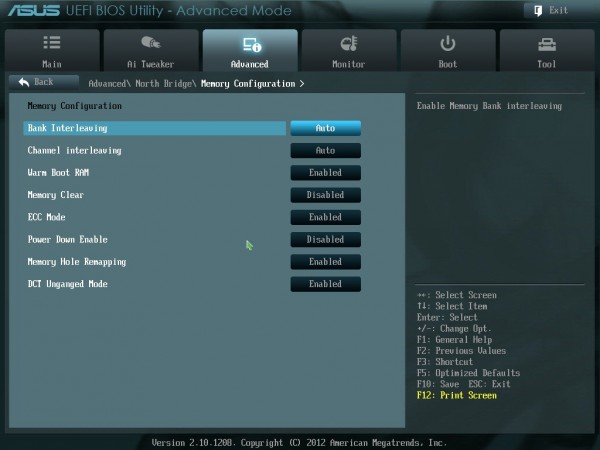

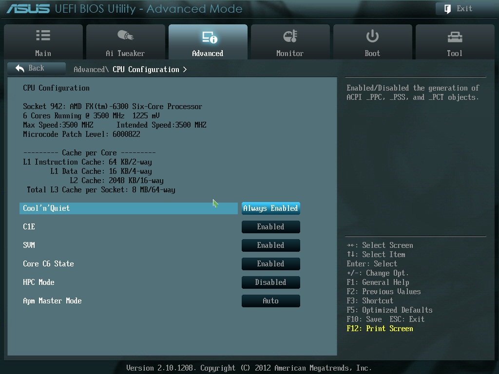

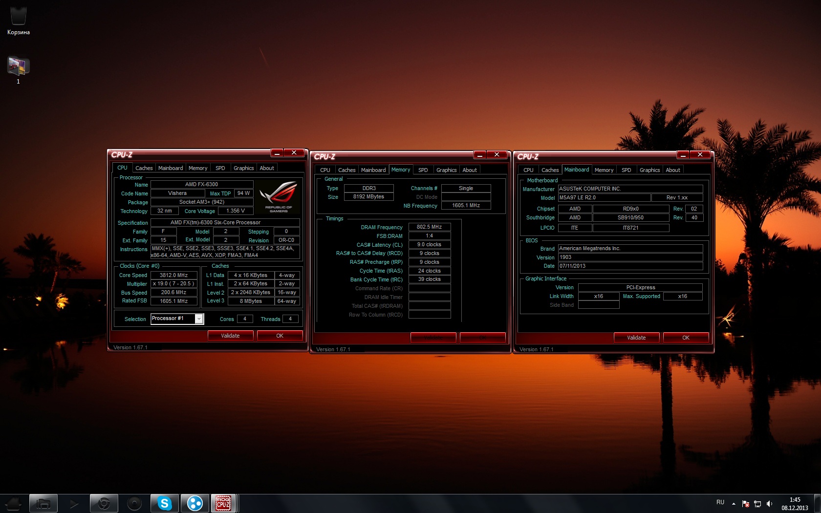

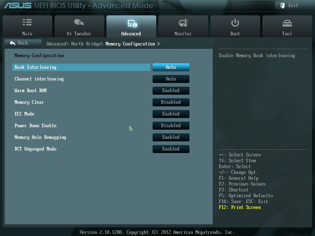

алексей, скрины в студию, ибо ничего не понятно
частота памяти в мануале должна работать, МемОк пользовались?

ибо проц не держал частоту свыше 1600 на память
И не будет Vegnance держать , память хорошая , но привиредливая , у меня 2х8 тоже после 1600 траблы начинаются , да и по обзорам ее потолок 1866 , и то наверное из-за несколько лучших чипов.
По теме , биос шить онли через биос ( используя флеху ) , если не проканает с текущим камушком, нарыть где-то камень ( хоть семпрон ) и попробовать шывануть при помощи него

мать шалит, не может у 6350 быть северник 1600мгц

проц 100% нормvitaxa11:artBOMB
