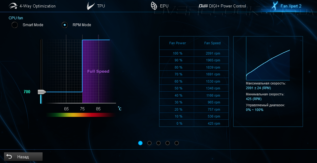

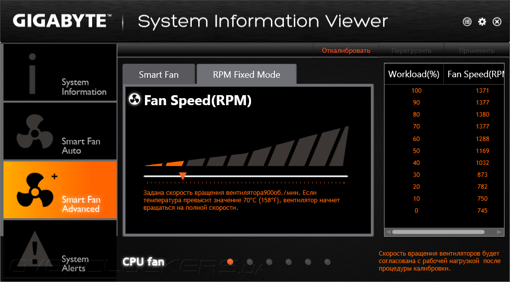

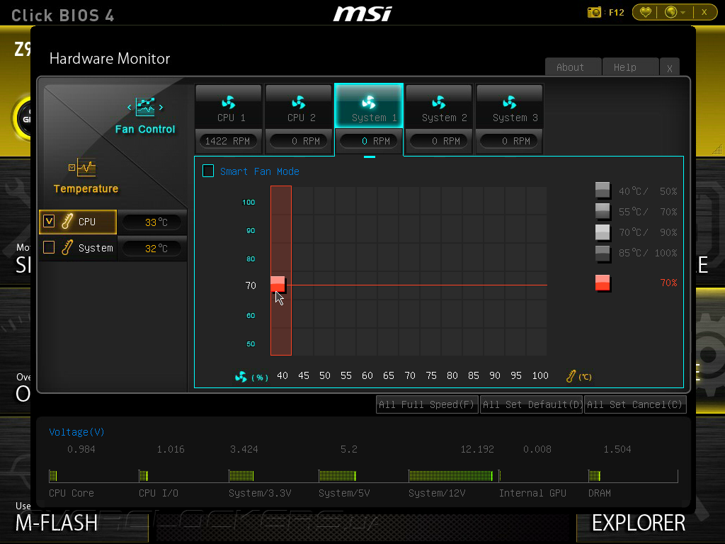

Предлагаю подключить вентилятор к любому корпусному гнезду и перевести тот в режим Manual Mode (в UEFI это достигается путём деактивации птички в Smart режиме) и установить желаемую частоту вращения. Непродолжительная нагрузка вряд ли прогреет ЦП до границы 70 °С (к примеру), а то и ещё выше. Заодно и напишите всем здесь, как плата себя ведёт при хорошем нагреве ЦП - повышает обороты корпусных вентиляторов или нет.
https://www.overclockers.ua/motherboard ... mpower.png" target="_blank
Конкуренты выполяют такой манёвр куда прозрачнее:
https://www.overclockers.ua/motherboard ... uite-3.png" target="_blank
https://www.overclockers.ua/motherboard ... -force.png" target="_blank

Просто вы ставили скрины Z97 MPower, я то уж подумал...acm_fan:SDaemon
