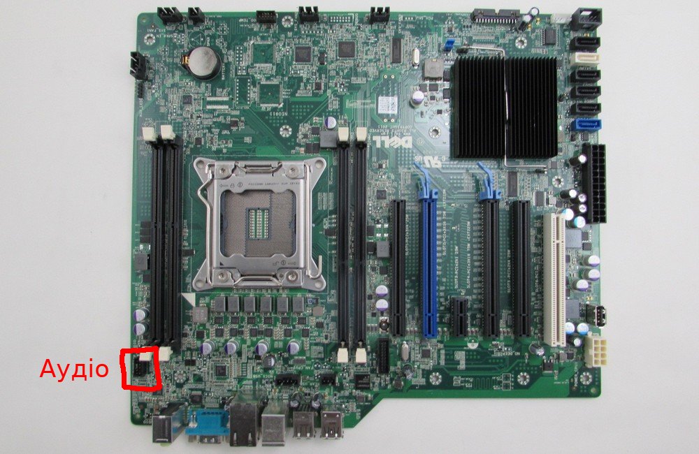

3. на фронт.паанели есть коннектор аудио, положение пинов с ключем подходит, но коннектор не заходит в место на плате, он чуть больше. может пееходник тут какой нужен?

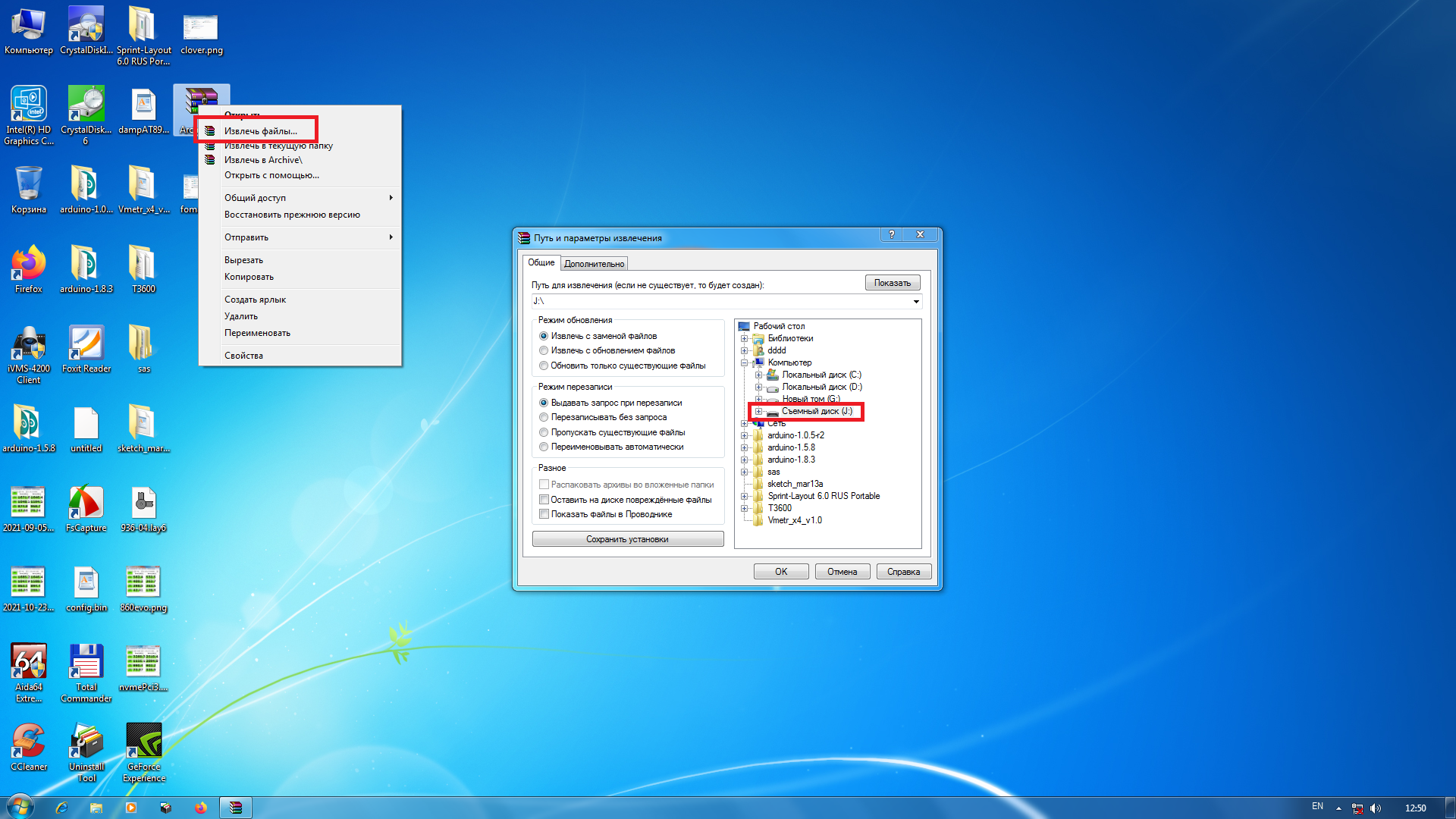

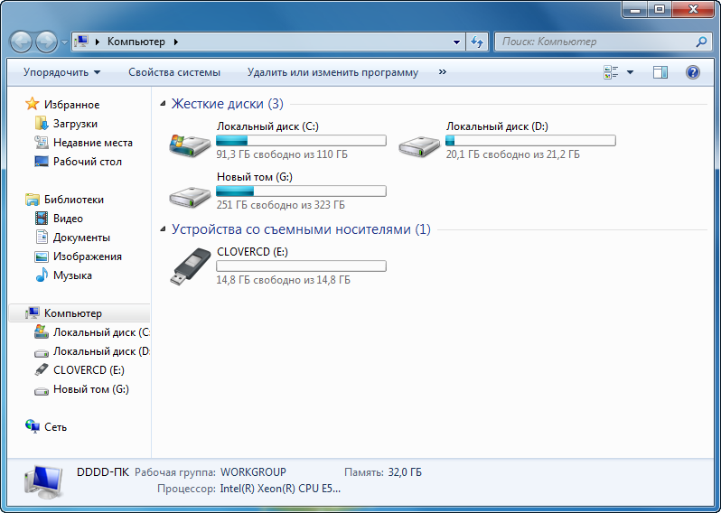

Трохи розібрався. Підготувати флешку простим форматуванням і розпакувати в неЇ архів. Виставити пріорітет для неЇ в БІОС як-що є ХДД з УЄФІ.
Ну і здається все, користуємось.

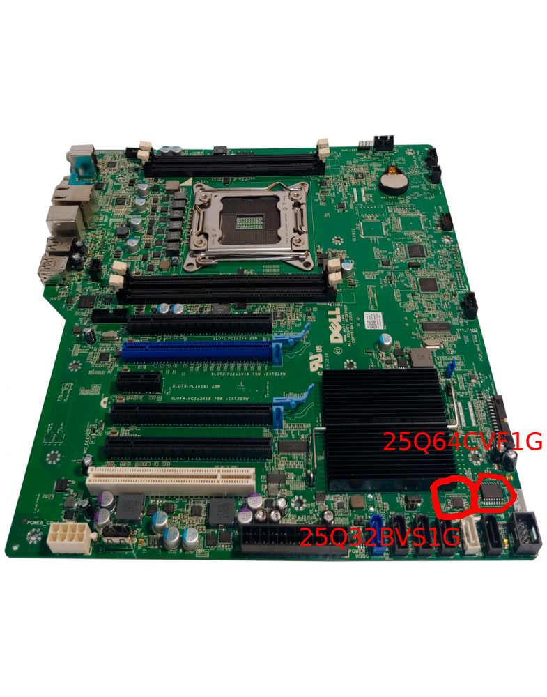

Нельзя, там биос реализован двумя микросхемами.
Вибачаюсь, а де друга мікросхема.

" Нельзя, там биос реализован двумя микросхемами."
nochnik89
- Звідки: Планета Земля
правее берите , 16 пиновая .Oleks: ↑ 21.09.2022 17:04Вибачаюсь, а де друга мікросхема.

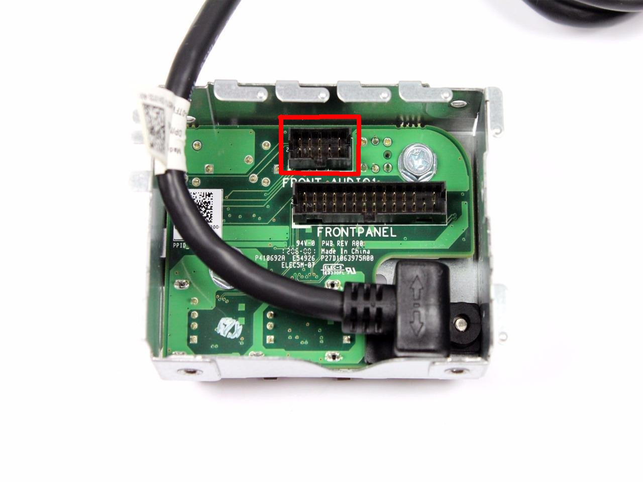

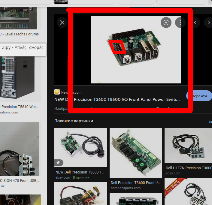

куда втыкать я знаю. коннектор с моей чифтековской панели точно такой же, только немного на пару мм больше, не влазит. вот и прошу, может кто сделает переходник....Oleks: ↑ 25.09.2022 02:28 Ось знайшов фото фронт-панелі, поганеньке правда, але на другому фото панель з Т5600 видно краще. Роз"єм такий самий як і на платі, це АУДІО і з"єднуються вони кабелем.
Oleks
[/quote]
[/quote]
Зрозумів, ну це до молодих. Я вже старим став і ледачим

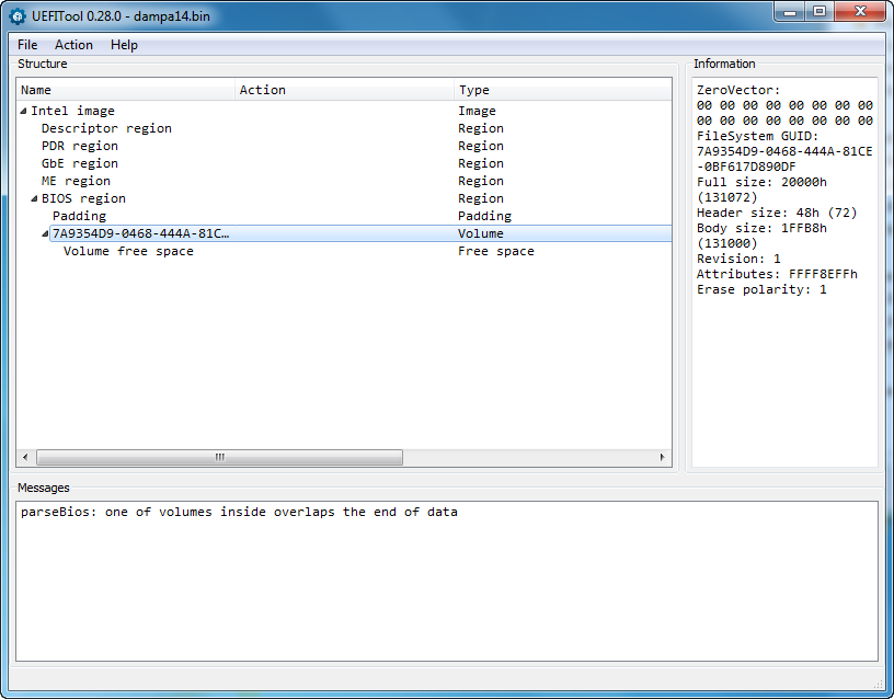

Випаяв флешки і ось що побачив:
[/quote]
Відправлено через 34 хвилини 31 секунду:

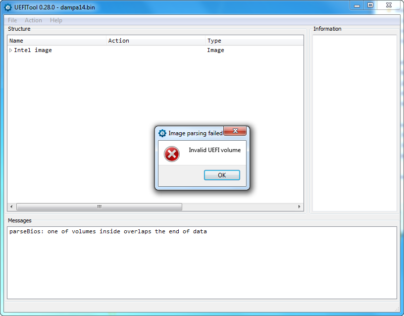

Ну що, є успіхи, а то я вже губу розкатавnochnik89: ↑ 18.09.2022 08:53 В связи с безумной популярностью этих плат - то копаю биос и хочу сделать загрузку nvme как в случае hp z420 . Биос тут сделан двумя микрухами. Поэтому если и прошивать - то только двумя типами прищепок. Выложу тут свои дампы если получится
nochnik89
Oleks
попыток 20 сделал , не получается пока . Я пока hp z440 анлокнул , там было в районе 200 попыток
. Еще не сдался
