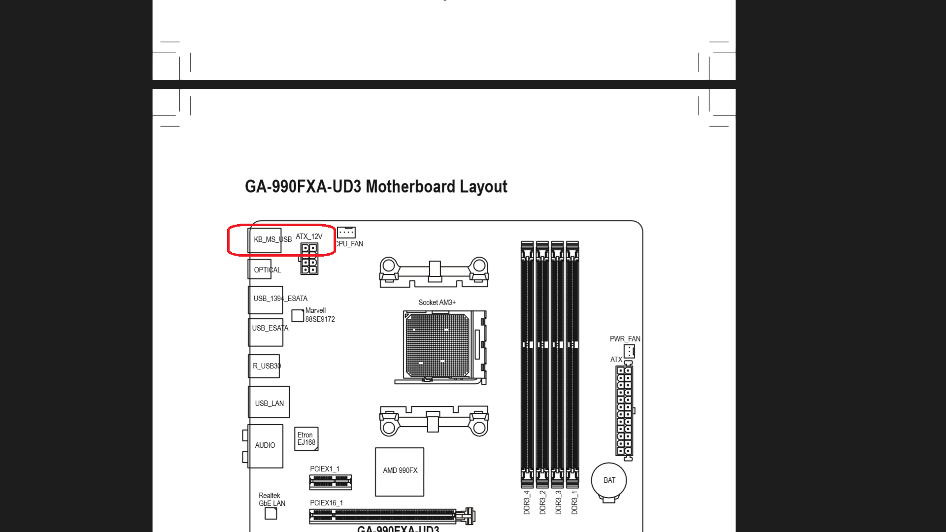

1. порты для подключения периферии на заглушке, обозначены красным

SergeyMF
- Откуда: Николаев
Sergey771
я туда как раз и включил и мышь и клаву тоже. но все равно не фурычит.
даже когда винда уходит в ждущий режим не могу выйти с него ни клавой ни мышкой (хотя может это уже отдельная тема)
