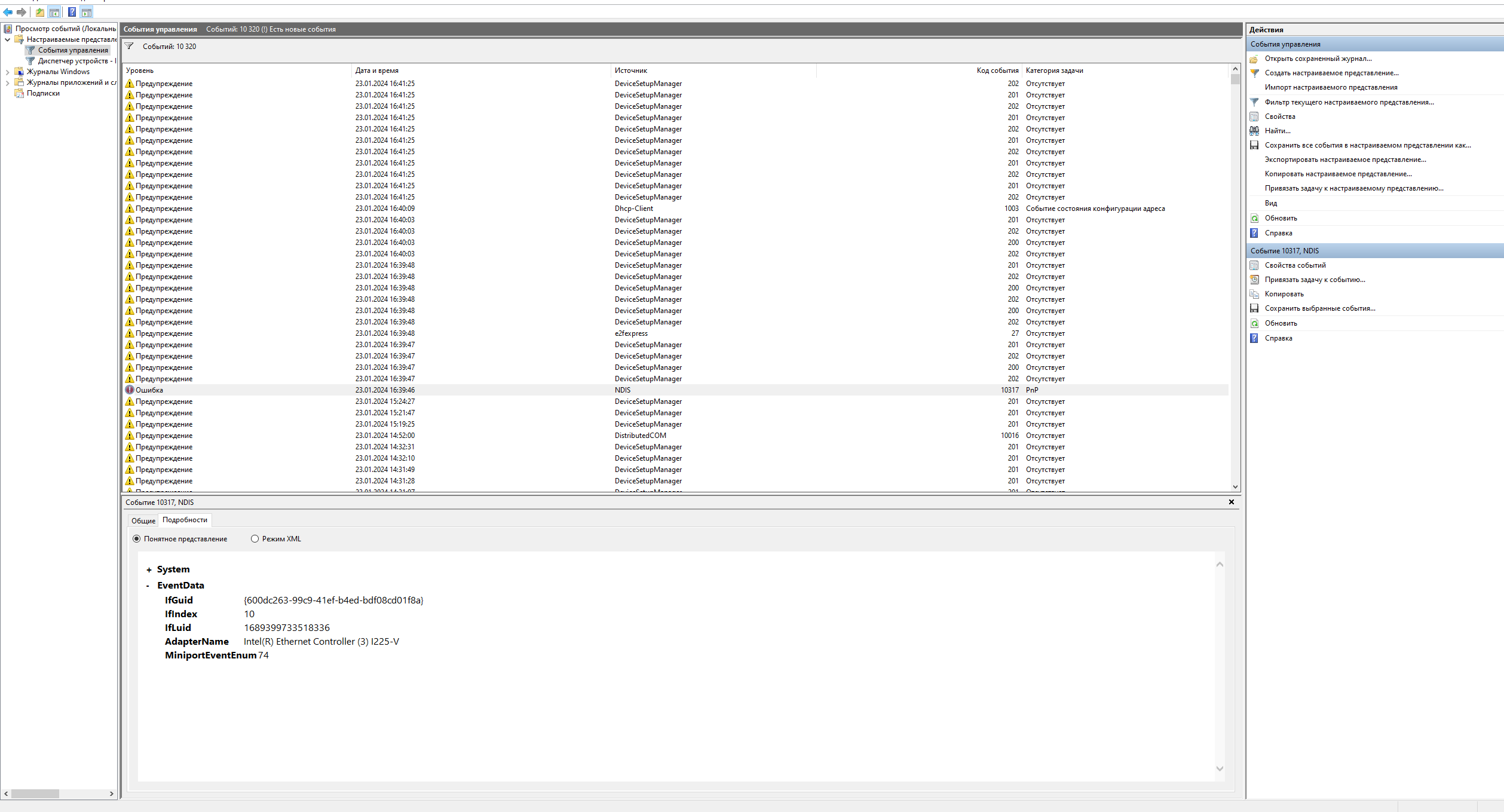

Сегодня снова в обед лег поспать, проснулся и сетевая карта не хотела просыпаться. Если шо винда 10.
Полез смотреть что там с сетевой нашел такое.

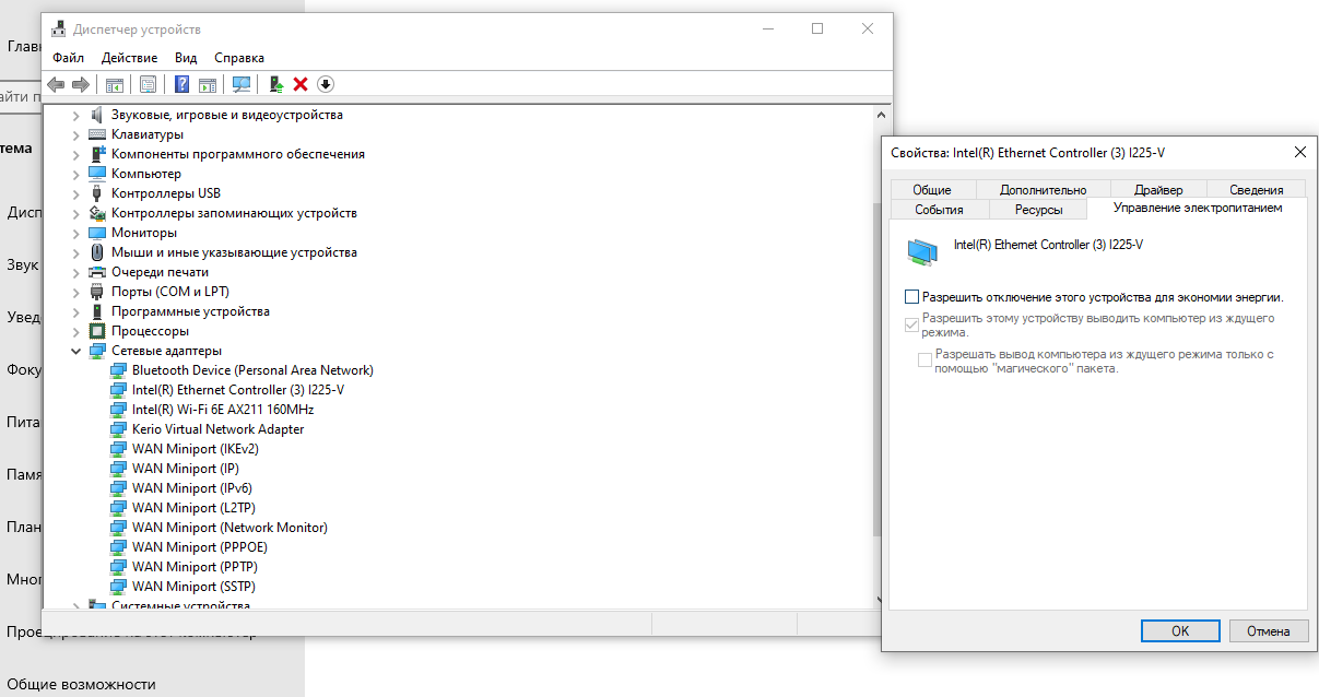

Я не про то электропитания о котором вы. Я на последнем скрине показал - отключение питания устройства для экономии электроэнергии.

Как бы там ни было думаю драйвер не причём. Убрал галку с отключения питания устройства, сейчас отлучусь, вернусь проверю как проснется комп.Intel I225/I226 LAN NDIS driver V1.1.4.38 for Windows 10 64-bit and Windows 11 64-bit.

И Снял эту галочку в диспетчере устройств. Проблема решилась.Intel I225/I226 LAN NDIS driver V1.1.4.38 for Windows 10 64-bit and Windows 11 64-bit.
