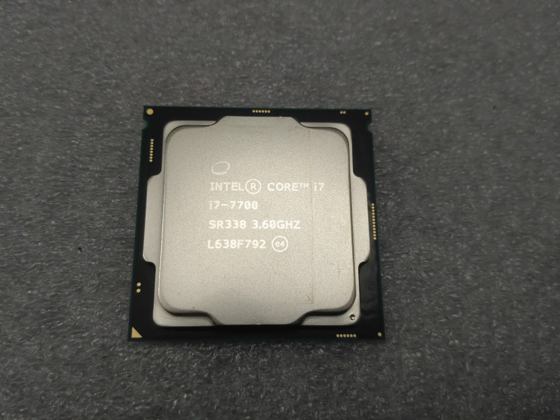

Фотоотчет по скальпу Core i7-7700
Вкладення
