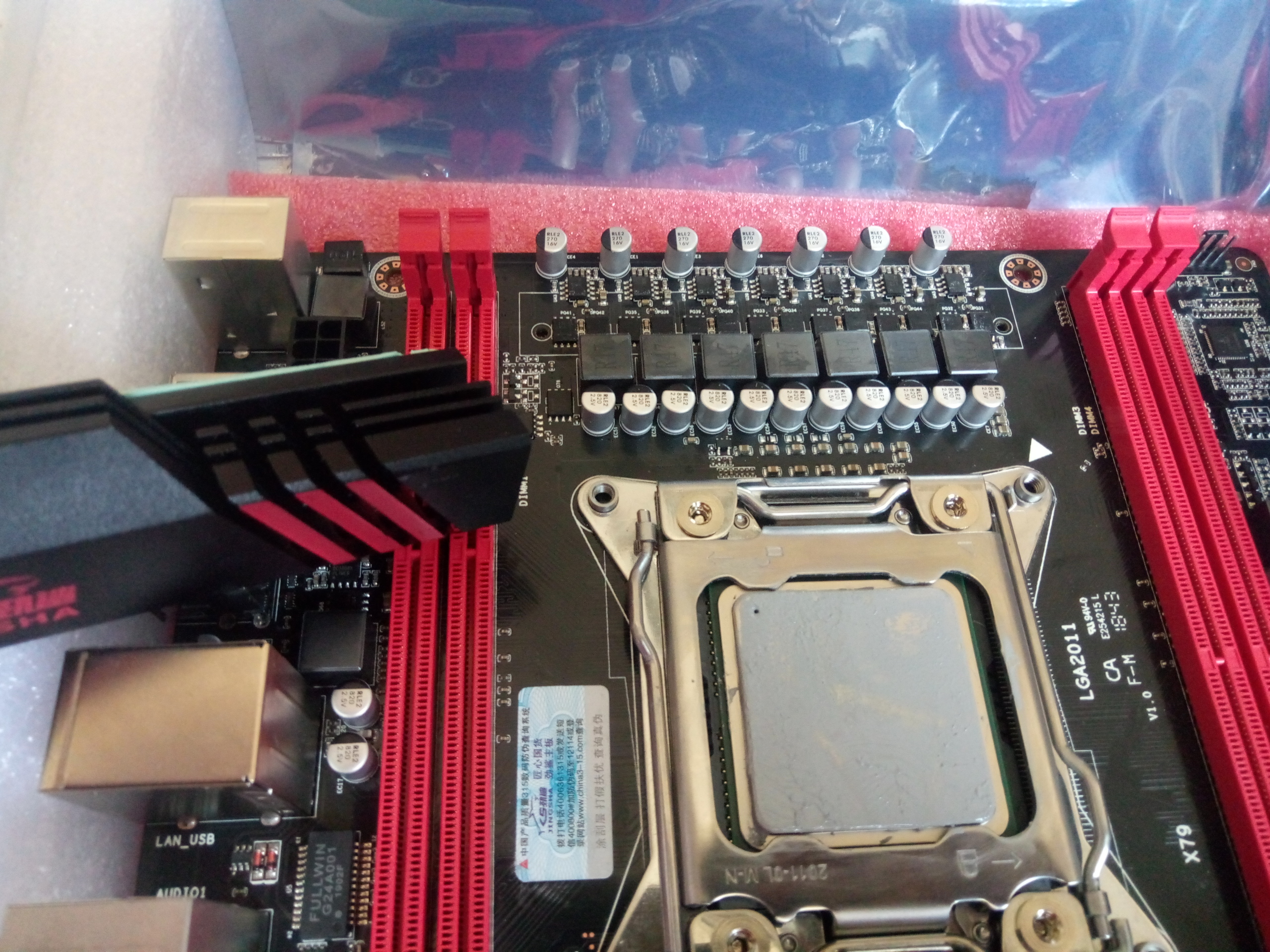

Всем привет! Ищу мастера по ремонту материнок, суть проблемы следующая, под нагрузкой начинают сначала пищать а потом трещать(звук как будто коротит) дроссели ВРМ(брал коктельную трубку, слушал треск идет от одного из дросселей врм :gigi: ) и в какойто момент система просто тухнет и ребутается, как только немного разгоняю проц +100 мгц тогда 10 сек сразу приличный треск и ребут, если убираю вентиль с врм тогда тоже 10-30 сек и ребут даже без разгона, грешил на бп перепаяли кондеры, поменял бп на заведомо рабочий и все равно та же история кор темп показывает максимальное потребление 100 ват и то это в стресс тесте а тухнет то даже на раб столе(, мать новая на врм 7 фаз, по обзорам должна спокойно держать 4.2-4.3 ггц пару недель назад приехала х79 jingsha https://xeon-e5450.ru/socket-2011/mothe ... -x79-v0-1/ :weep: , во сколько ориентировочно станет ремонт? желательно по Киеву!

проц e5 1660 130 ватник сток 3.3 буст до 3.9 если что...

Китаймамко вряд ли кто то возьмётся делать
А не подскажете что это может быть, мб бракованый дроссель? пайка везде вроде норм..

ШИМ, драйвера (если стоят там конечно, а не напрямую к мосфетам от шим идёт управление), обвязка врм (пассивка в виде рассыпухи: кондёры, резисторы и прочее), трямзюки в фазе/фазах, логика работы шим (управление кол-вом фаз и частотой работы транзисторов)

трещит третий или четвертый справа

По картинкам "геморрой" лечат только в рекламе, или языком советчики широкого профиля :)

:gigi: просто для наглядности :)
46Tolik
Я много делаю кетайских мамок 2011, так вот вам еще повезло. Много с завода идут с мертвым драйвером и при включении сразу пробивает верхний мосфет :horror: . Если на проце то еще норм - обычно интеловские процы живучие, а вот иногда по VMEM. И кондюки кстати там не твердотельные - обычный электролит.
Можно и ремонтировать, только вот смысла при учете цены брендовой отличной Z420 в 2к нет

ну ремонт то всеравно подешевле будет :gigi:
