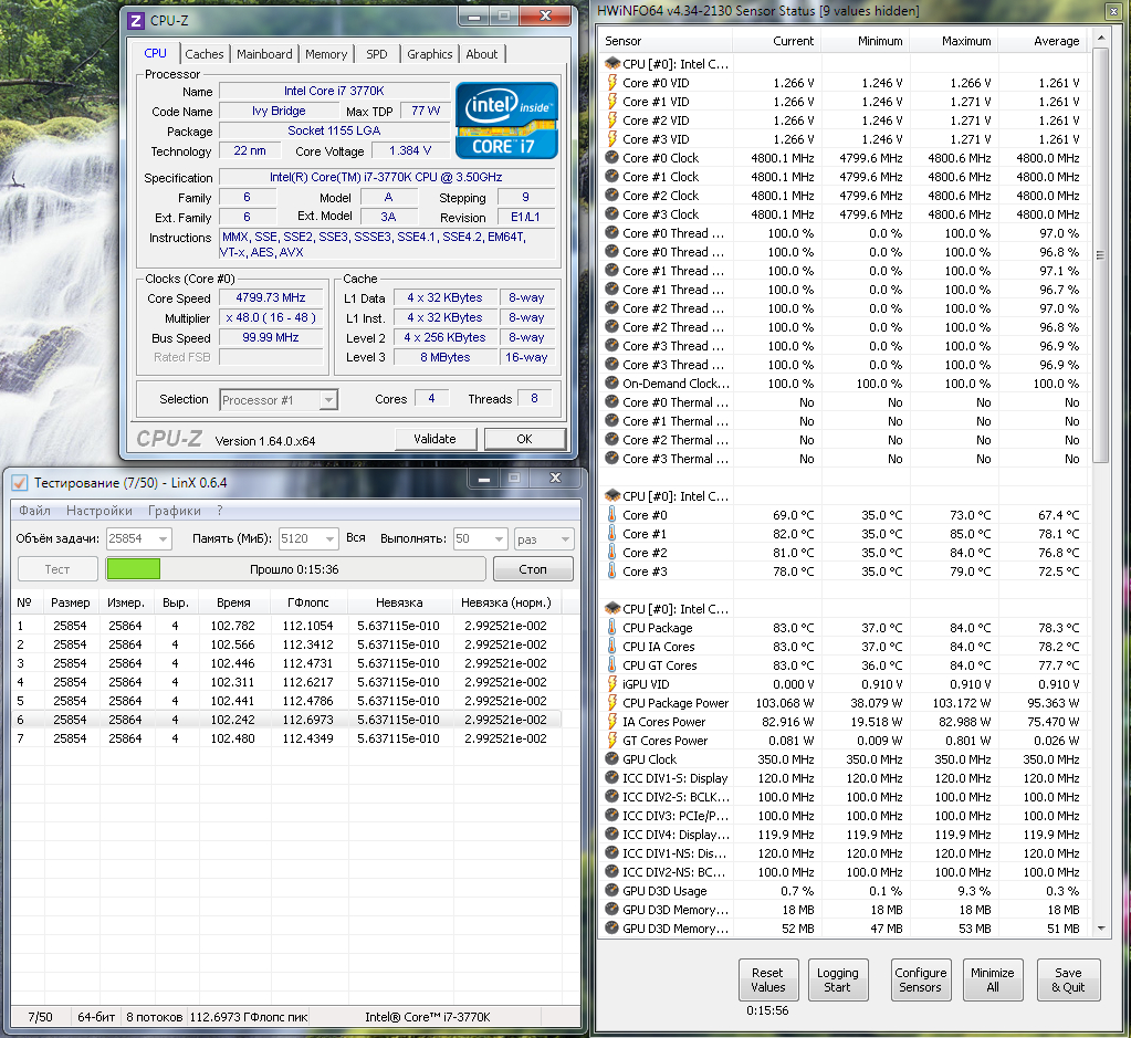

Ваш 3770К 4500 бегает при 1.26в, 4800 при 1.385в

Наконец-то сбили моему 3770K «горячку». Теперь проц легко трудится в пассиве с множителями 1C: 42x, 2C: 41x, 3C: 40x, 4C: 39xgehka3:MaKCuMyC
Спасибо за работу!

С таким камнем, ему бы СВО или D14/Архон/СильвреАрроу -и 4800 с 800 об.

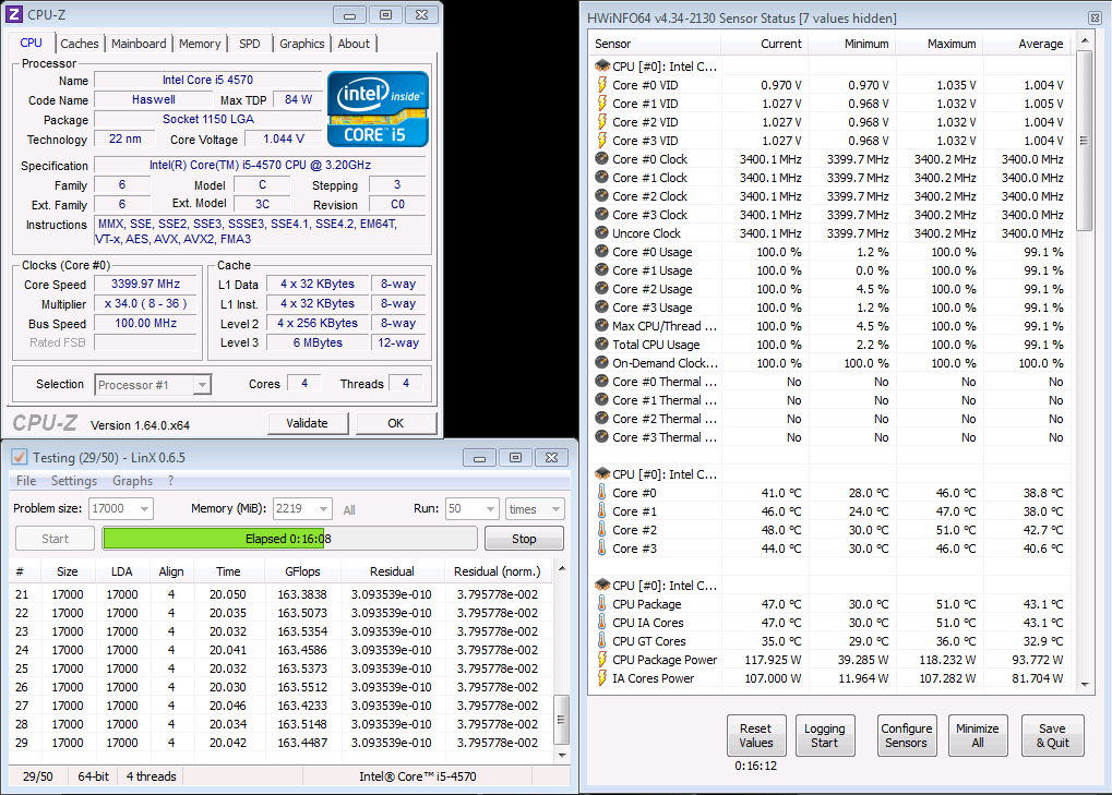

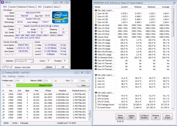

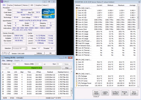

Ваш 4570 3400 с одной 140й и автонапряжения, в линксе 0.6.5 - 51 гр самое горячее ядро, в реальных приложениях таких температур не достигнет никогда
Сейчас в полном пассиве бегает (снял вертушку и рядом ничего не крутится - нет потоков воздушных, полный штиль) - пока 88 гр через 16 минут стресстестов (10 минут было 80 гр, температура нарастает медленно), так что самое ему место под башенкой в пассив, если в корпусе хоть какие-то вертушки будут воздух прокачивать А если с напряжениями поиграться (занизить) - то ещё прохладней будет

И камрад BigTypoon прав - в разгон его под башенку, 4800 для него норм будет
